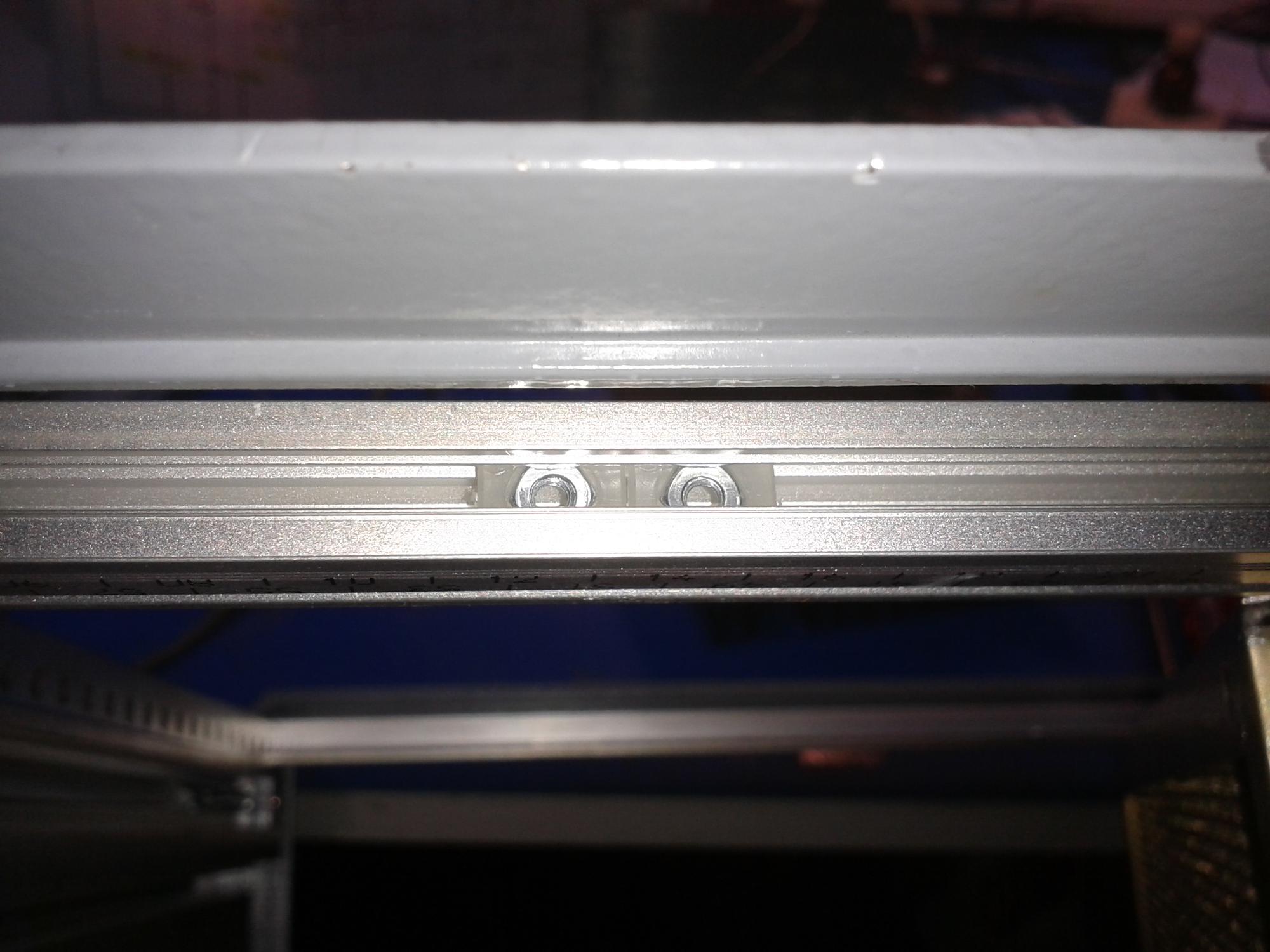

Peter R.
Wie weet wat dit voor moertjes zijn? (misschien niet de moertjes die zijn standaard M3 maar dat plastikje eromheen)
ze zitten in een rail van de kast rechts achter op deze foto;
ze zien er zo uit:
Peter R.
Daar passen ook standaard glijmoeren in, met wat geluk. Ze liggen hier vanaf m6 tot m12, bestaan vast ook kleiner. Google eens op glijmoer.
Je kunt ook van aluminiumstrip *) van de juiste dikte stukjes afzagen, er een 2,4mm gaatje in boren en dan een M3 tapje in draaien.
*) Mag ook staal of messing zijn, maar messing wil nogal eens vervelend doen, samen met aluminium en staal bewerkt een stuk moeilijker en kan roesten. RVS bewerkt helemaal moeilijk.
Peter R.
Glijmoer dat is de naam die ik zocht, dank je wel,
Als ik geen passende moer kan vinden zat ik daar idd ook aan te denken om ze zelf te maken.
