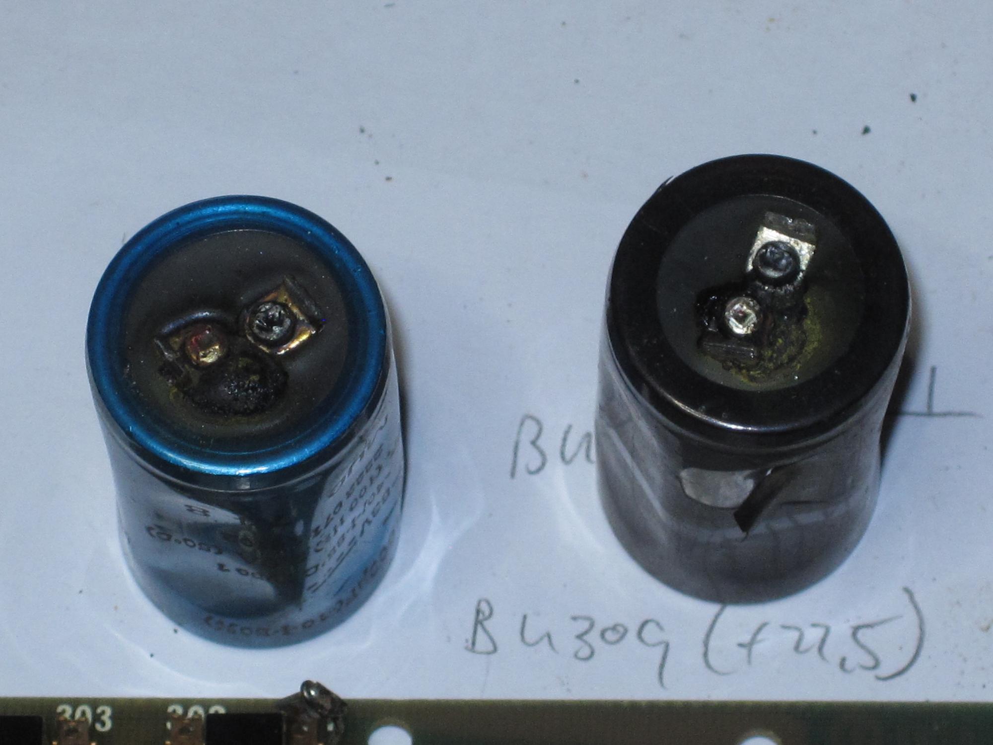

Een nieuwe gratis aanwinst: pulsgenerator Philips PM5715 die hier op het forum werd aangeboden als zijnde defect.
Er is wel wat werk aan.... enkele voedingselco's (1000u/63V) zijn behoorlijk krokant. (de zwarte condensator was oorspronkelijk blauw, net zoals z'n buurman
). Geen wonder dat het afvlakken niet meer zo goed wilde lukken...

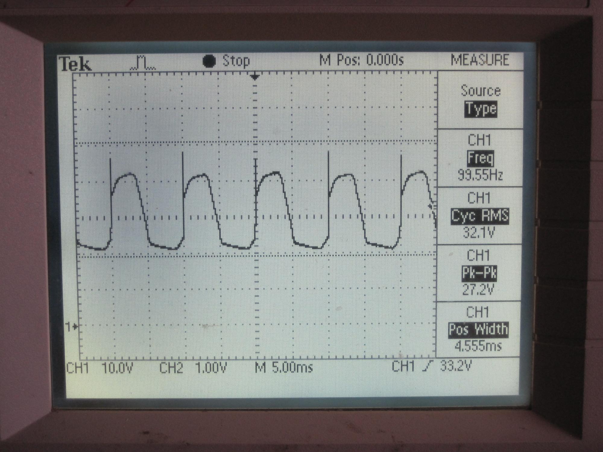

Er stond ook een flinke brom op de +22.5V lijn (4.5Vpp), de 6V lijn geeft 0.57Vdc en de -22.5V lijn geeft +0.77Vdc. Dus da's allemaal niet goed niet.

Een zo bruin gebakken elco had ik nog niet gezien.
Die Philips blokkendozen stoken zichzelf lekker warm. Goed voor de snelheid van de pulsen, maar minder goed voor de levensduur van de elco's...
Mogelijk hebben ze allemaal hun beste tijd gehad, zeker de kleintjes.

[Hoeben]Interessant om te zien wat er zoals verslijt.
Op YouTube staan video's van Imsai-guy die een vergelijkbare PM5712 weer aan de gang brengt (de voeding is identiek). Daar was het slechts een kwestie van 3-4 elco's in de voeding vervangen (waaronder deze 2). Lijkt dus wel een vaker voorkomend iets te zijn bij deze generators.

maar minder goed voor de levensduur van de elco's... Mogelijk hebben ze allemaal hun beste tijd gehad, zeker de kleintjes.
Daar ga ik wel van uit ja. En na de recente ervaring met de elco's in de PM5324 RF-generator ga ik ze dit keer 100% controleren, niet steeksproefgewijs.
Met zwarte seal zijn meestal nog wel goed, met bruine/beige seal altijd rot.
