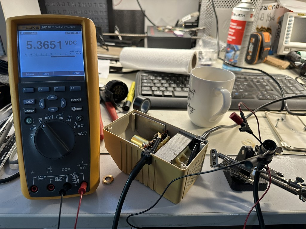

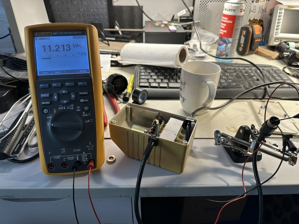

Op vrijdag 25 april 2025 14:30:18 schreef KGE:
Controleer voordat je de boel opstart of de voeding nog wel de juiste spanningen levert: +5V DC en plm. 9V AC
De 5V DC wil nog wel eens te hoog zijn en sloopt dan je C64(C)
Onbelast gemeten:

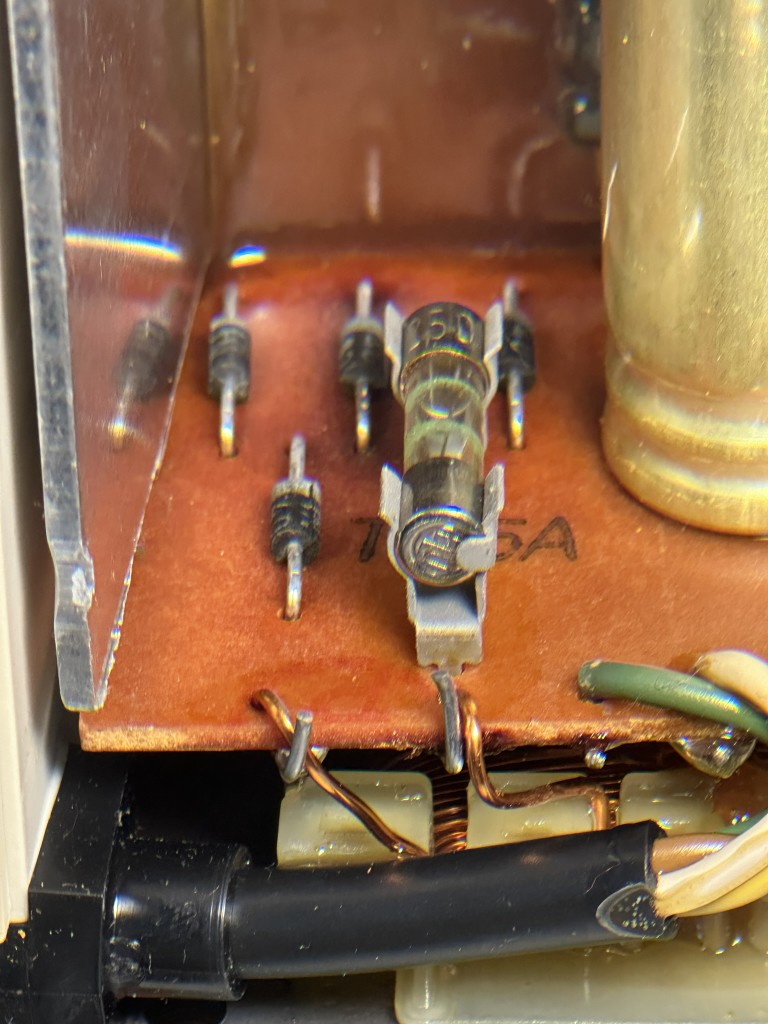

Sommige voedingen zijn te demonteren, andere versies volledig ingegoten. Oorzaak is een defecte spanningsregelaar of een loszittend weerstandje (die va 30.1 Ohm in het schema)
Mijn voeding is inderdaad (helaas) ingegoten, maar verschilt wel van het schema dat je postte, ik zie 4 diodes en een 7805 in de hars... Misschien een nieuwere versie?
Echt wel spijtig dat de hars rechtstreeks in de behuizing gegoten is, anders was het eenvouding een nieuwe voeding in de oude behuizing te steken...
Dat kan nog steeds, je hebt plek zat in dat ding. Ik heb er ooit een 5V switcher in gelepeld.
Is de versie met de 78S05 misschien ook bedrijfszekerder? Minder exotisch IC en geen extra weerstand? Dan zou met het toevoegen van een transzorb kunnen worden volstaan.

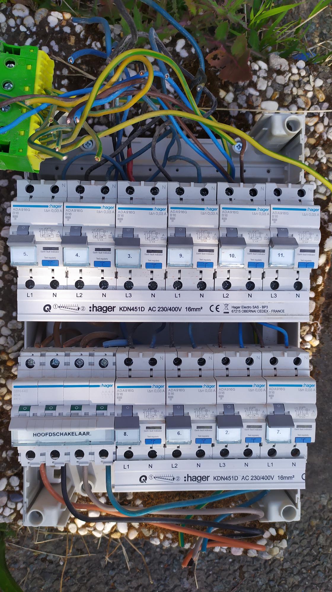

Weinig speciaal maar kon het moeilijk laten liggen (lag naast de papiercontainer met een magnetron en een tafelgrillplaat zonder plaat die ik allebei heb laten liggen).
Snelle Google leert dat de B16 30mA alamatje toch een 50€ is...
Dus komt er voor elke airco (planning is minimaal 3 voor de zomer) een alamat ;)
Das niet verkeerd! In ieder geval een bekend merk en geen chint rommel.
Mooie vangst!
Die hager aardlekken hebben een brutoprijs van 163 per stuk ex btw :)
Zijn voor ( veel) minder te koop maar toch.
En zoals gezegd geen emat of chint zooi.

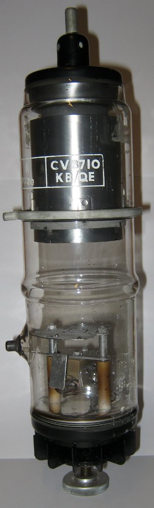

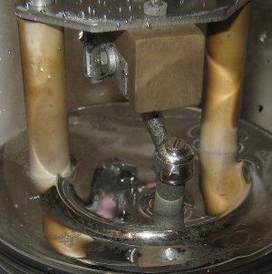

Vandaag mijn mooiste gratis aanwinst opgehaald!
1) Een Exitron roostergestuurde kwikgelijkrichter CV3710/AR63
De CV3710/AR63 buis
De ontsteker
De verpakking
YT-Filmpje: https://youtu.be/OU4UOjGQhzM
Data:
This is an excitron.doc
Lengte 47 c.a. cm
