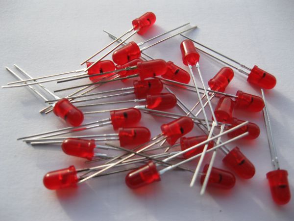

Ik had wat rode LED's nodig en vond in Deurne tussen de vele LED's zakjes met 25 stuks. Nu wilde ik ze gebruiken en verbaasde mij over het feit dat ze bij 1.8V geen licht geven.
In doorlaat meet de LED 1,7V en in sper 0,6V. Aangesloten op de labvoeding met stroombegrenzing op 25mA langzaam de spanning opgedraaid. Wat blijkt bij 5V doet de LED het met een 50% duty cycle ;) Het blijken dus knipperleds te zijn.
Voor andere mensen die ook zo'n zakje hebben meegenomen. Het zijn onderstaande type's met een duidelijk zichtbaar klein zwart blobje.
http://www.uploadarchief.net/files/download/blink-led.jpg
