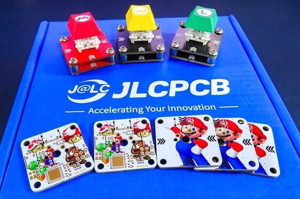

Niet dat ik er aandelen heb maar JLCPCB schijnt tegenwoordig Multi-color-silkscreen te kunnen :
oei, die optie ben ik bij mijn laatste bestelling vorige week toch niet tegen gekomen. Dara kun je wel leuke dingen mee doen
