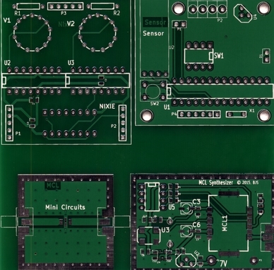

Fabrikant: ITead
Aantal besteld: 2 x 10 stuks
Afmeting (in millimeters): 100 x 100
Prijs per stuk (in euro): 1,85
Verzendkosten (in euro): 2 x 9,60
Levertijd (in dagen van bestellen tot ontvangen): 22 dagen
Bruikbaarheid (aantal bruikbaar / aantal ontvangen): 10 / 10
Kwaliteit: heel goed
Opmerkingen
Twee printjes laten maken (nog net op tijd voor het Chinese nieuwjaar):
- op de ene print vier LNA's voor de PGA103,
- de ander printjes voor verzwakker, synthesizer van Mini Circuits, printje voor twee nixiebuisjes en een Arduino-controller en sensor.
De printen zijn met Kicad getekend en de Gerbers zijn met Gerv samengevoegd.
Foto's

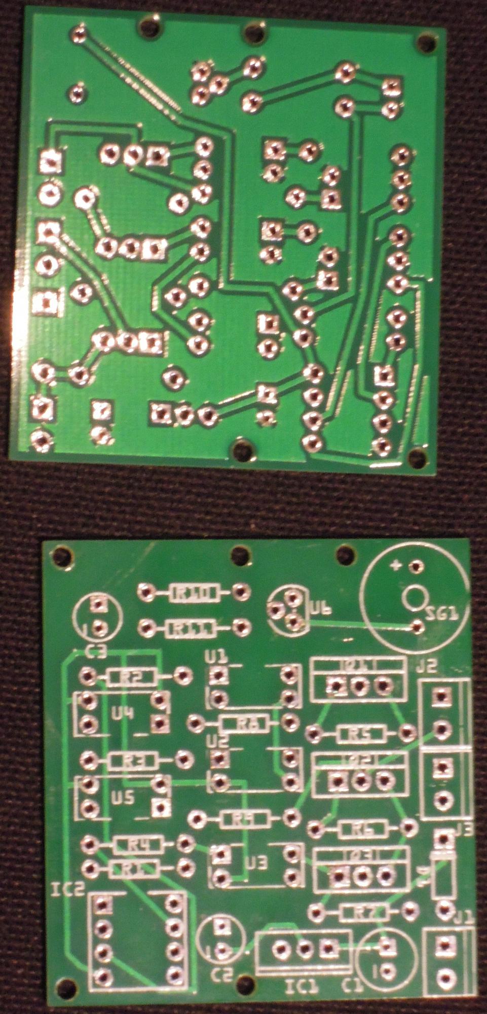

Ik heb laatst een print laten maken van 5cm bij 5 cm bij:
shenzhen2u.com
Prijs en kwaliteit dik in orde.
Levertijd is wel wat lang (2 a 3 weken)
Maar de kwaliteit maakt dat meer dan goed.
Verder heb ik het gratis programma fritzing gebruikt voor het ontwerp.
