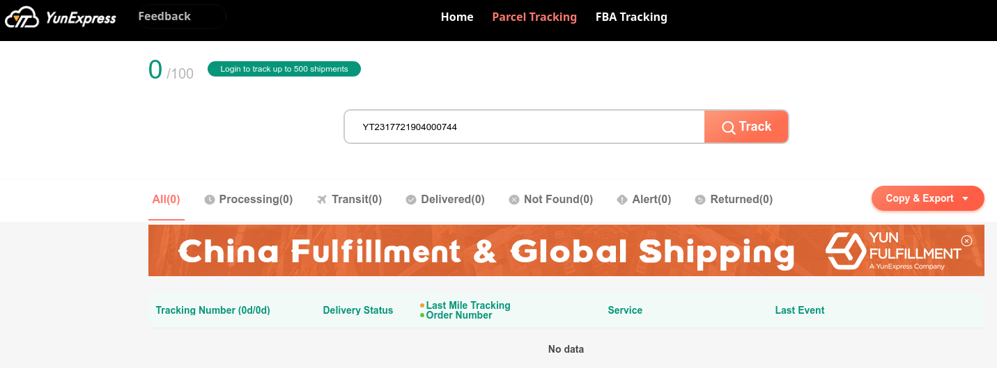

Weet iemand met welke vervoerder LCSC "Global Direct Standard Line" gaat op de laatste paar km?
Mijn tracking nr is YT2317721904000744 en zowel DHL als PostNL zeggen dat ze hem niet kennen, maar 17track zegt:

Heb je hier gekeken?
https://www.yuntrack.com/parcelTracking?id=YT2317721904000744
Ik heb je track in Google gegooid.

Gewoon naar beneden scrollen en op 'More Info' klikken...

Yep. "NO DATA".
Als /ik/ google op mijn nummer geeft ie "no matches found" en bij DHL krijg ik vanochtend: "oh no".

Dan heb ik blijkbaar nog iets toegevoegd toen ik je track in Google gooide uiteindelijk kwam die https://www.yuntrack.com/ in beeld die liet zien dat DHL de laatste vervoerder is.
Pakjes die beginnen met YT horen bij die firm.
