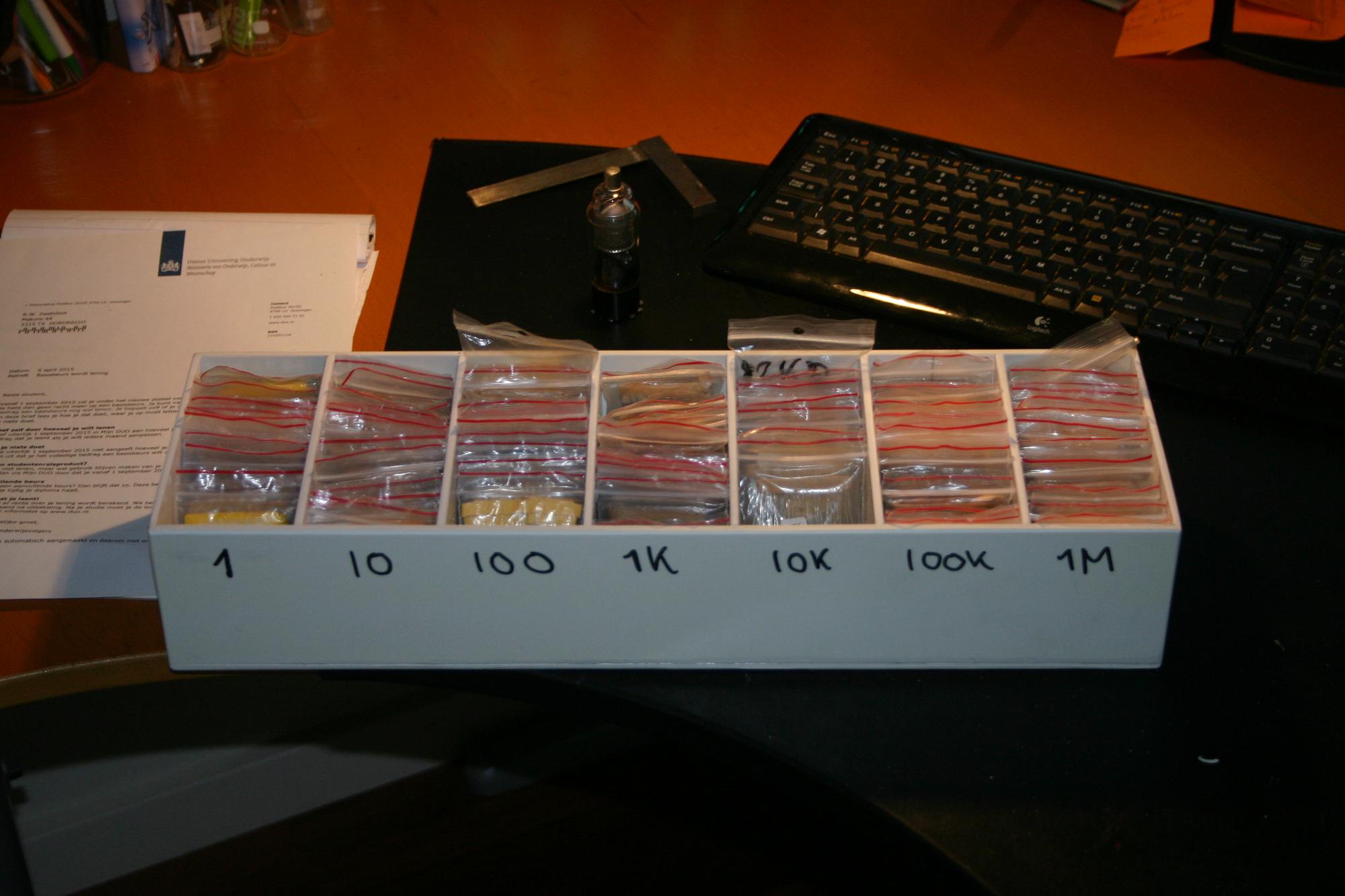

Vanmiddag een probleem opgelost waar ik al een hele tijd last van had, zeg gerust enkele jaren.
4 en 5mm vikureen plaat. Eindelijk geen kilo's zakjes meer doorspeuren voor elke weerstand! :D
polystyreen
https://www.google.nl/search?q=vikureen&oq=vikureen&aqs=chrome…
Hetzelfde materiaal waarvan de Styroflex condensators worden gemaakt :-)
[Bericht gewijzigd door RAAF12 op (23%)]
Zitten er gewoon thru-hole weerstanden in die zakjes? Waarom was dat jaren een probleem? Geen plaats voor ladekastjes ofzo?
Het is inderdaad het hele E-12 assortiment 1/2W thru-hole weerstanden, in zakjes. Het probleem was vooral dat ik niet genoeg ruimte had, en daarna te lui was om er iets aan te doen :) Voor ladekastjes heb ik nog steeds geen ruimte.
De bulkvoorraad zat hiervoor ver weg gestopt en ik had een klein doosje waar 10 weerstanden per decade bij elkaar zaten, dus tien stuks 1-10-100 bij elkaar en in een ander bakje 4k7-47k-470k. Die raakte steeds in de war, het doosje was vaak leeg, etc... een rommeltje en heel erg vervelend.
4k7-47k-470k in een bakje is ook niet handig aangezien het ondersteid tussen bruin, rood en oranje bij sommige weerstand slechts een nuance is.
je had trouwens ook een thee doos van de Xenos, Wibra, Action, BigBazar kunnen gebruiken als je wilt vasthouden aan die kleine zakjes.

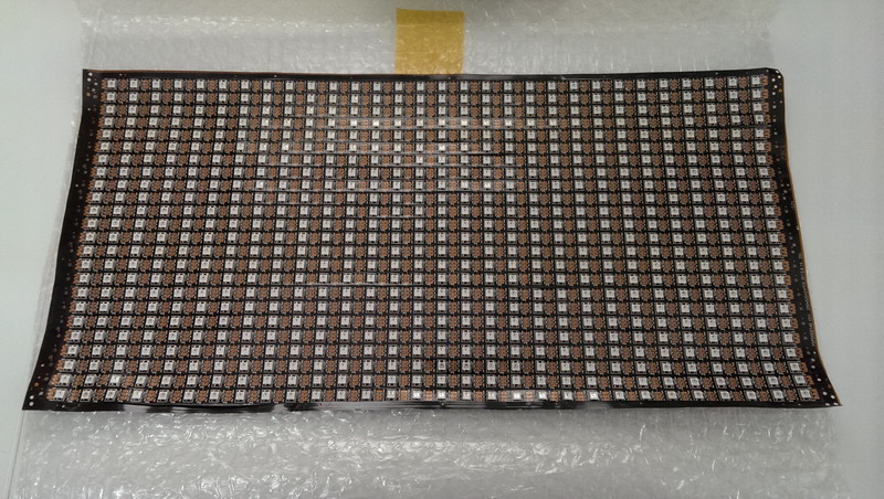

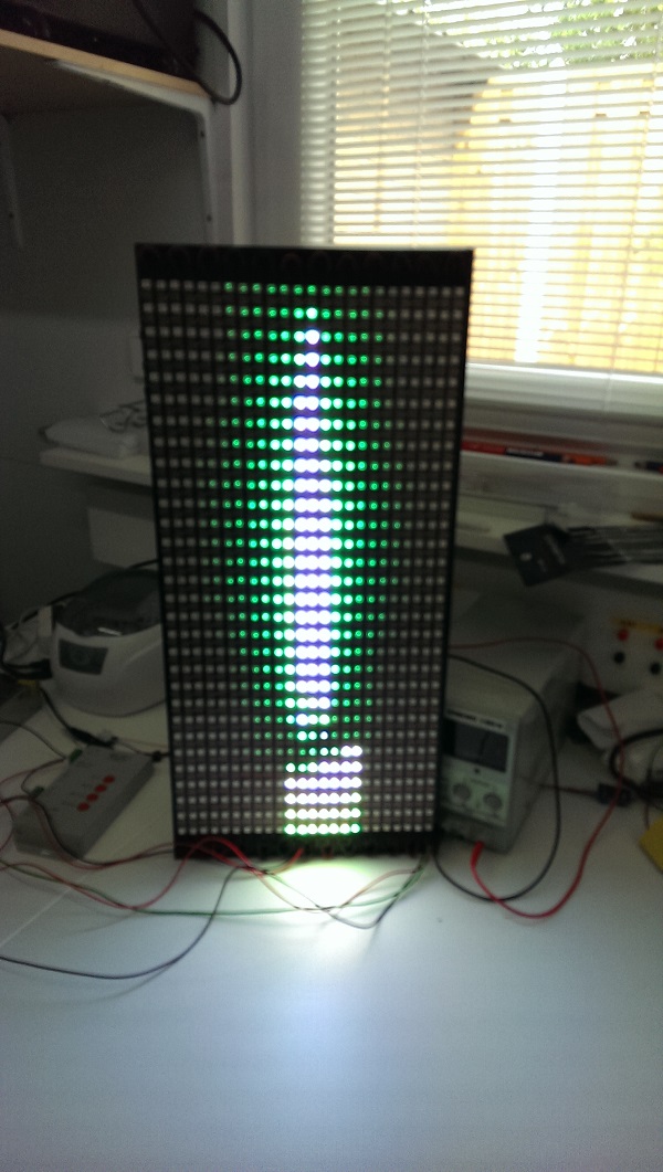

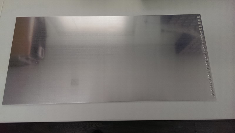

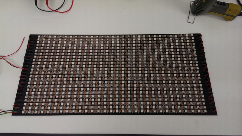

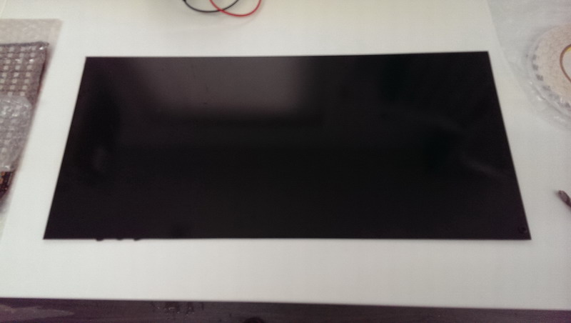

Geïnspireerd door het topic over de Ingo Maurer kaars had ik bedacht dat zoiets best wel makkelijk te maken is maar dan wel op een andere manier. (en iets groter) :-)
Foto en video zijn helaas wat onscherp. (Video op 1080p zetten)
https://youtu.be/pRIO4Vj5Kqk
Gebruikte materialen:
Aluminium plaat van 55 x 25 CM
Zwart plakfolie
3M dubbelzijdig tape voor LED Srips
WS2812B LED's in een Matrix van 30 x 24 (720 stuks totaal)
T-1000S LED Controller met SD kaart
Geduld (netjes werken),stroom, tin, bier, bitterballen van Kwekkeboom en verdere materialen.
Zie foto's:
Nice, hoe genereer je het plaatje?
Op 18 mei 2015 13:10:05 schreef Jochem:
Eigenlijk best wel simpel.
De T1000-S heeft een SD kaart waarop een .led bestand moet staan.
Met LEDedit 2013 (niet 2014, zit overal een virus in) maak je zo'n .led bestand.
LEDedit heeft ook een screenshot optie, dus:
Configureer je LED matrix in LEDedit, echt simpel te doen in één scherm.
Start YouTube
Zoek een filmpje van een brandende kaars
Sart de screenshot optie van LEDedit
Record deze vlam
Opslaan
Export het .led bestand naar de SD kaart
Dat is netjes gemaakt, geeft ook een leuk effect als de kaars brand.
Mooi knutselwerk!

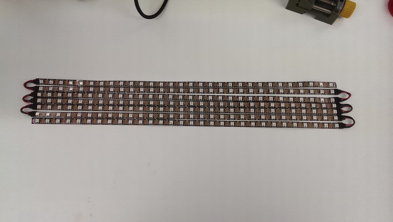

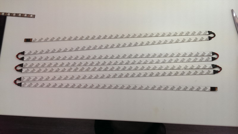

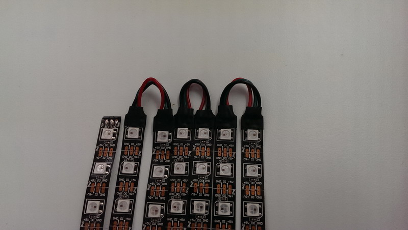

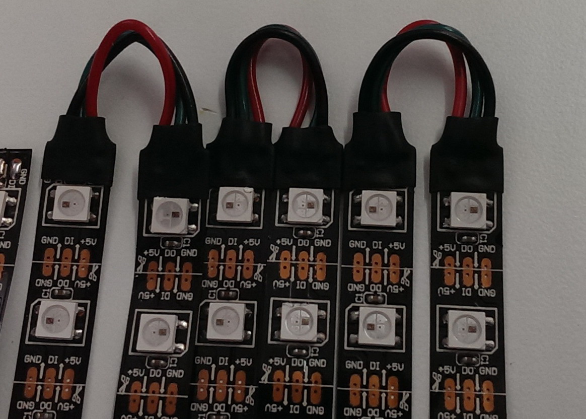

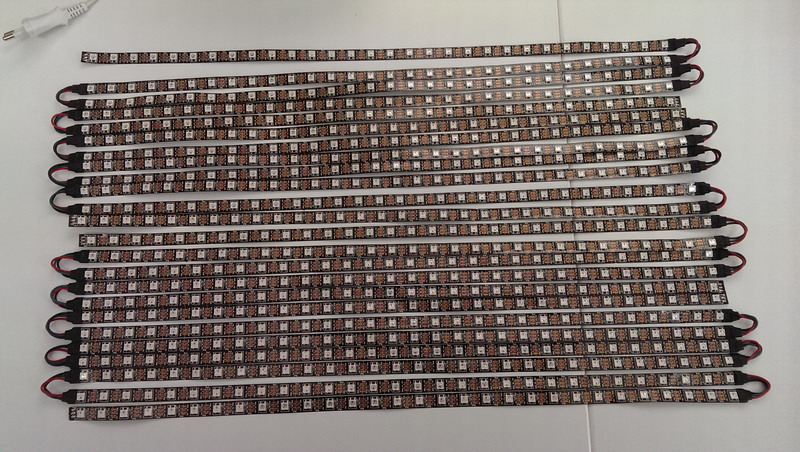

Digitale LED's zoals de WS2812B moeten in EEN rij aangestuurd worden. Aangezien dit een matrix is moet je dus de strips omdraaien per rij.
Let op de pijltjes tussen de solder pads. Zie foto:

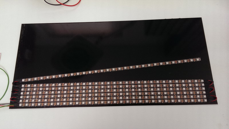

Ik heb 720 LED's. Om die allemaal te voeden met stroom gaat niet want de printbanen op de LED strips trekken dit niet. Dus heb ik 720 gedeeld door 2 en geef een "nieuwe stroom" bij de LED strip die begint met LED nummer 360. Zie foto.
Ik heb er wel een 5V 30A voeding aan hangen, voor deze opstelling 10A overkill maar ik heb niet anders. :-)
10A overkill ?
zo'n LED gebruikt 60mA als je die volledig op wit zet. (20mA voor rood,20mA voor groen en 20mA voor blauw)
60mA x 720 LEDs = 43,2 A !
Waarschijnlijk kom je inderdaad niet aan dit verbruik voor je kaars-effect, maar als je er ooit iets anders wil op tonen, dat wat "feller" is, kom je waarschijnlijk niet toe met 30A voeding.

Inderdaad, niet goed geschreven. Voor de eerste 320 LED's is 20A nodig. Klein beetje in de war met schrijven.
