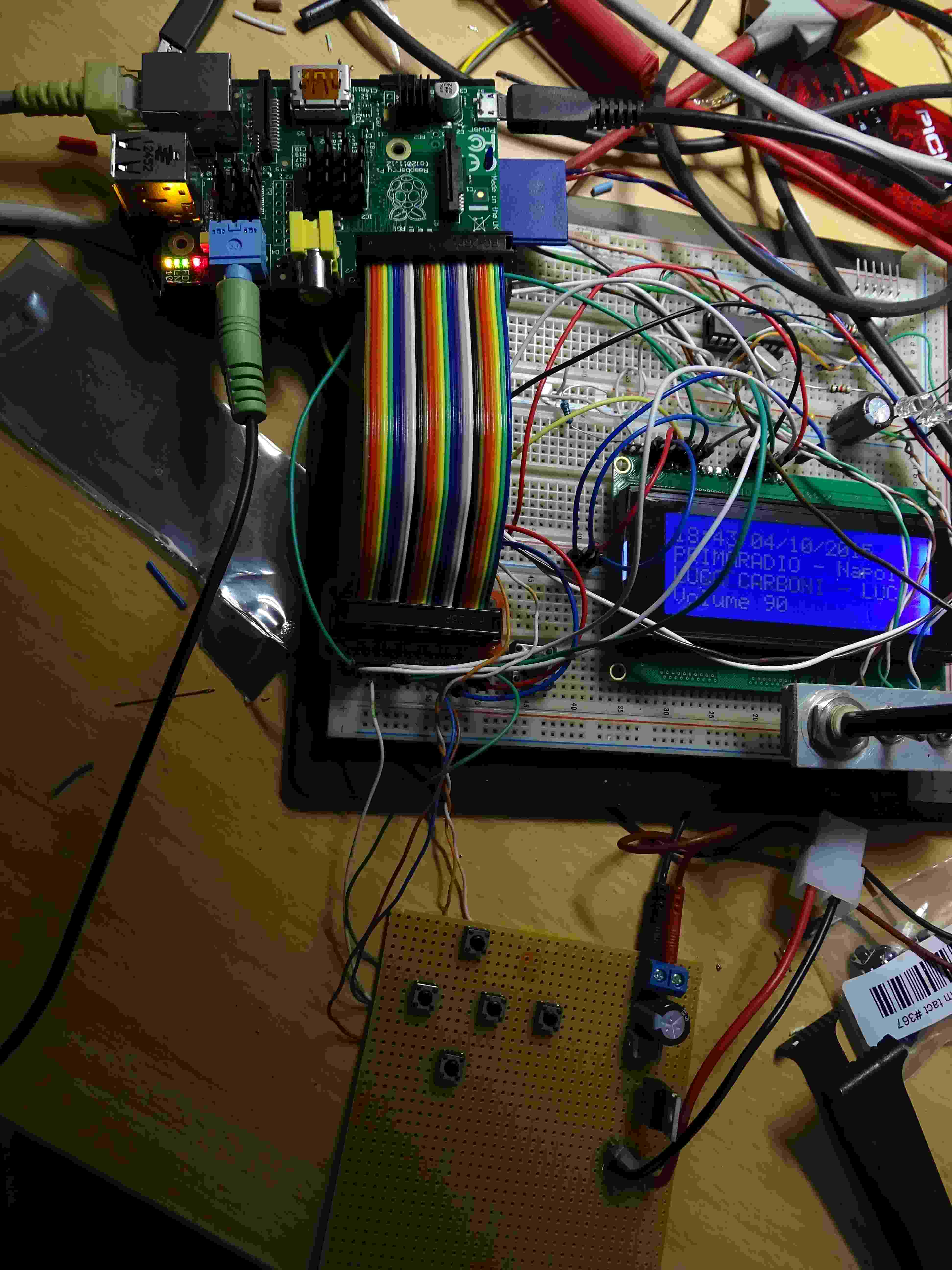

Radio in de garage.
Aangezien ik in het randje van NL woon en radio ontvangst met een simpele antenne maar een paar zenders met ook nog ruis geeft, maar eens iets gemaakt ( nog niet klaar uiteraard). Ook zo'', sonos of iest dergelijk is hardsikke mooi maar veel te duur.
Aangezien Raspberry PI2 nu voor 2 tientjes te koop zijn het volgend maar eens in elkaar gezet als proef.
Raspbeery PI2
4 GB kaartje
Siemens 5 volt voeding
4 x 20 LCD display
5 x minidrukkers
Op de standaard image Wheezy geinstalleerd
MPD
MPC
Radio Deamon tbv besturing LCD drukknoppen en infrarood remote
http://www.uploadarchief.net/files/download/resized/raspradio.jpg
De infrarood TSOP38238 of vergelijkbaar heb ik niet liggen.
Ben nu aan het testen en dit past straks prima in de garage.
O ja de uitstekende doku komt van http://www.bobrathbone.com/raspberrypi_radio.htm
uitgebreide PDF met enorm veel mogelijkheden.
