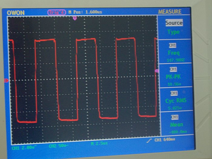

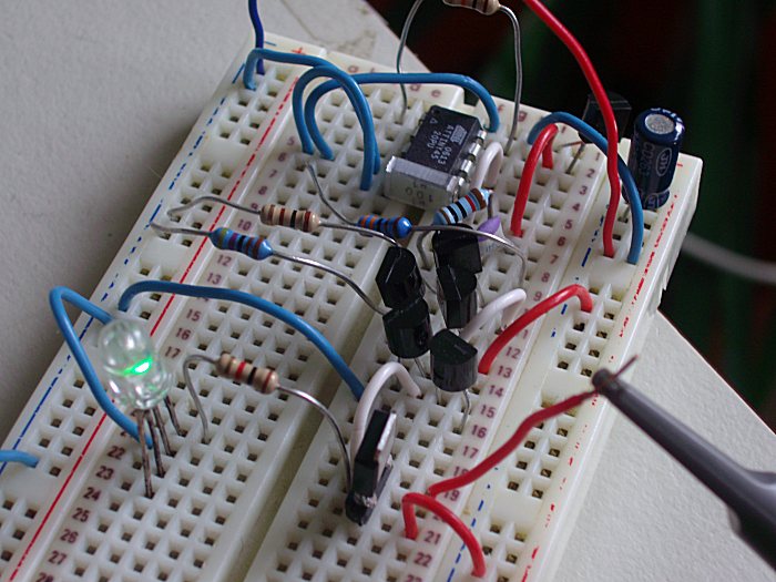

Een test van een high side gate driver voor een P-kanaal mosfet. Vijf transistors (BC3xx en BC5xx's) en een IRF5305. PWM is 150kHz. Signaal gaat langs drie trapjes, eerst een ingestelde BC549, daarna twee BC559's als stroomspiegel (paar mA ruststroom), daarna een push-pull trapje BC337/BC327. (-Vgs wordt bij 12V voeding 10.4Vtt) Werkgebied 3V-13.5V.
Je kan ook een speciaal gate driver chipje gebruiken, maar standaard componenten makkelijker verkrijgbaar en voordeliger, wel meer ruimte op print, en meer werk dan een chipje. Puur een test of je in de buurt kan komen van een industrieel chipje waarin vele mosfetjes en elektronica zit gebakken.

Op 26 augustus 2015 19:33:22 schreef RES:
Is dat zo? Die driver chipjes zijn toch ook maar een paar dubbeltjes tegenwoordig?
Uiteraard snap ik volkomen dat je voor de hobby heerlijk kunt experimenteren hoor! Alleen ik vroeg me af of bovenstaande stelling een aanname was, of dat je dit ook werkelijk hebt onderzocht.

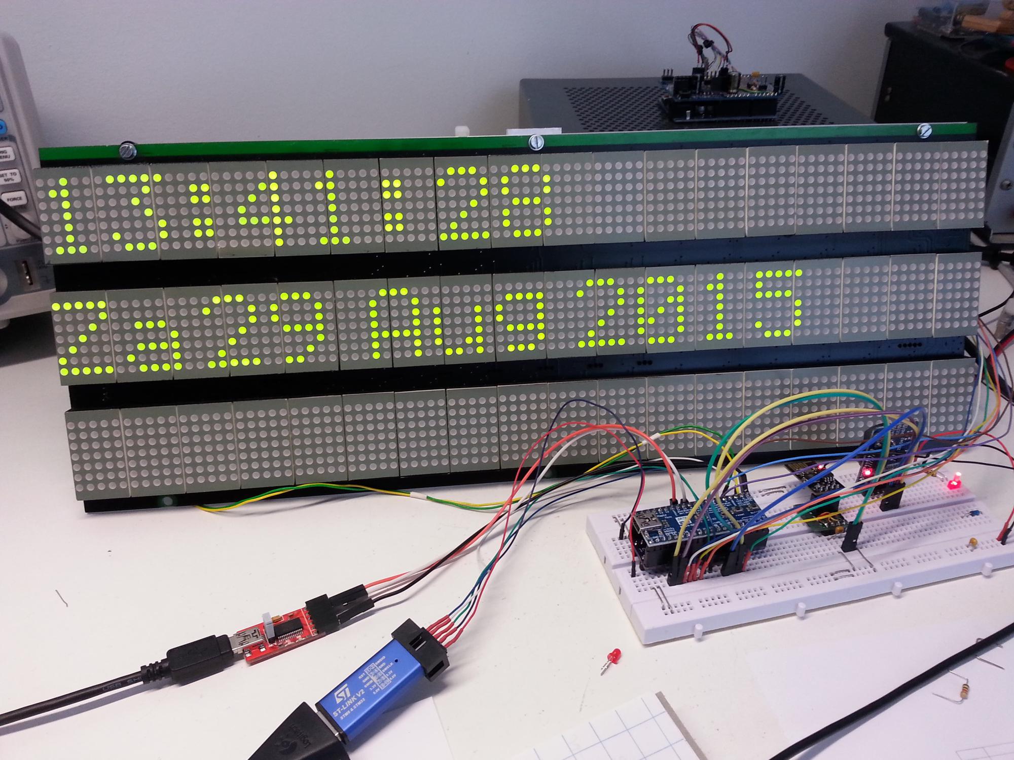

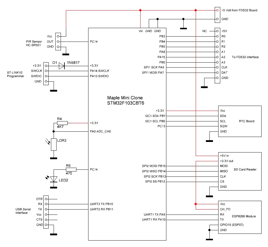

Heb weer inspiratie om verder te gaan met het MessageBoard project. Ik had dit al aardig aan de praat met een Arduino maar wilde wat meer snelheid, dan gaat het inklokken van de data sneller en ook het berekenen van welke led aan moet gaat veel sneller. Dit komt er allemaal op :
Basis is een Maple Mini Clone met een ARM Cortex MCU.
- MCU = STM32F103CBT6, 128 Kbytes Flash, 72 MHz CPU, 20Kb SRAM
- RTC Board met DS3231 + Eeprom om hem als klok te gebruiken
- ESP8266 Wifi module om vanaf netwerk er teksten naar toe te sturen
- SD-Card lezer voor opslag vooraf gemaakte teksten en configuratie
- USB-Serieel voor koppeling naar PC
Ik maak de software in mbed.org, dit board is compatibel met de Nucleo-F103RB alleen heeft de Maple Mini minder I/O.
Ik heb nog een redelijke leercurve te gaan met mbed maar ik heb de eerste versie al aan de praat, nu werkt alleen nog maar de klok en het dimmen van de leds.
Leuk!
Was het geen overweging om enkel de ESP8266 als controller te gebruiken? Volgens mij heb je die ook wel met een stuk of 9 GPIO..?
Natuurlijk, dit werkt. Maar of het echt veel beter is dan een gate driver betwijfel ik. En qua prijs zal het elkaar niet echt veel ontlopen denk ik. En dan hebben we het niet over de ruimte, maar daar was je zelf ook al achter. :)
Maar verder is het wel leuk om een beetje mee te experimenteren natuurlijk. :)

Op 4 september 2015 13:46:29 schreef Jochem:
Leuk!
Zou mischien kunnen, heb ik verder niet uitgezocht. Ik had al veel code gemaakt in C, die kan ik nu hergebruiken voor de STM32. En ik had ook geen zin in weer een taal te leren.
En ruimtegebrek voor alle hardware heb ik niet, ik kan alles achter het paneel maken.

Dit is het schema, modulair opgebouwd met losse modules.

Uiteraard kan dat ook gewoon in C, de taal zal er niet om verschillen (de periferie in de conroller wel, maar qua timers etc moest je toch al dingen veranderen ivm de platform-wissel).
Ik suggereerde het omdat je toch al die ESP8266 wilt gebruiken, dan kun je de andere taken er wellicht ook nog in kwijt.

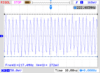

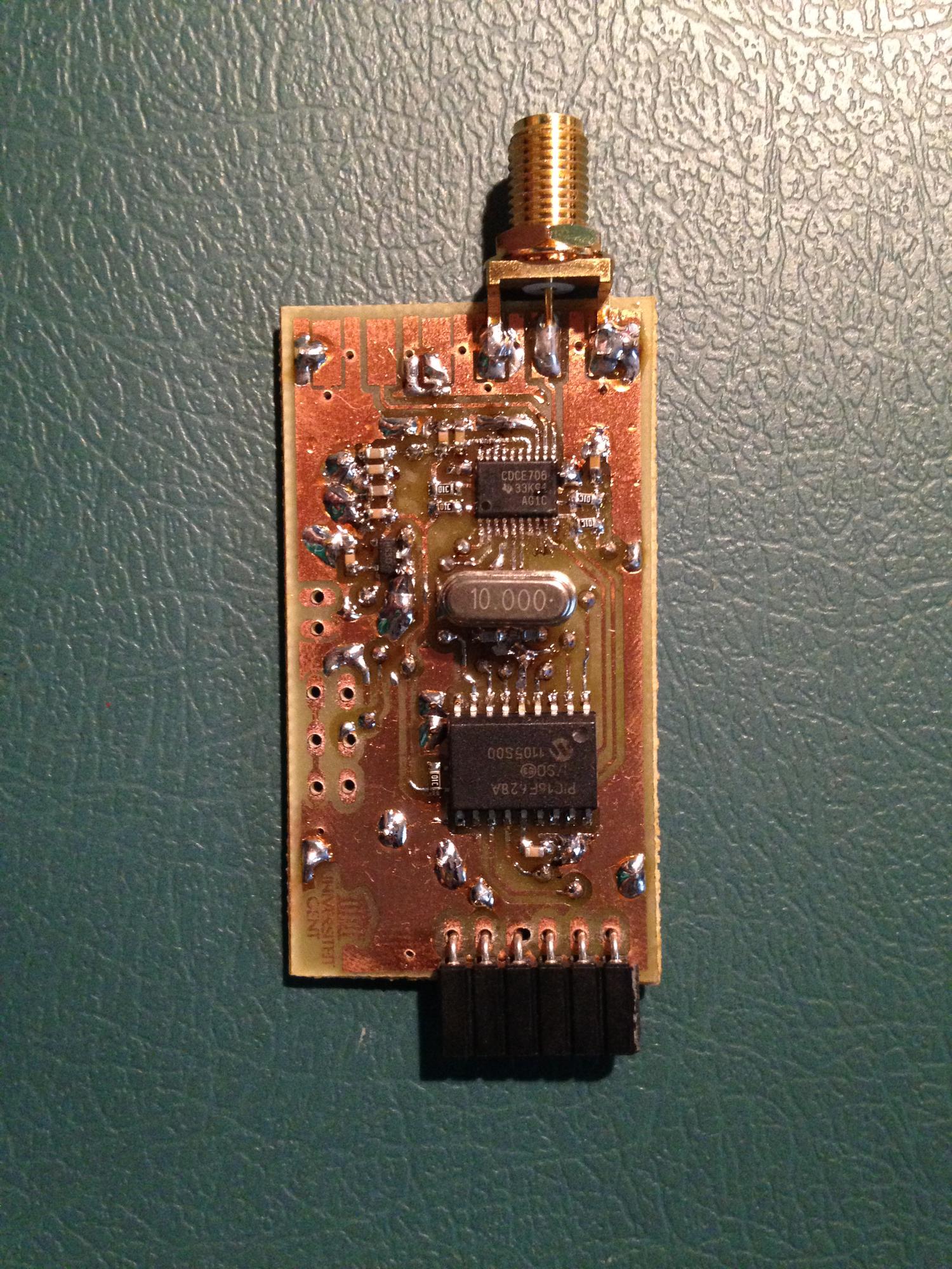

Mijn laatste projectje:
Ik had ergens een oscillator nodig van rond de 113MHz om een signaal te kunnen demoduleren. en aangezien deze frequentie lightjes moest kunnen wijzigen heb ik maar gebruik gemaakt van een sytnhesizer.
ik heb op het printje zelf nog een extra microcontrollertje gezet zodat ik de ferquentie ook OTG kan aanpassen. heb ook even getwijfelt om alle 6 de uitgangen naar buiten te brengen, maar ben bij 2 gebleven.
ben van plan om het printje te laten maken maar heb er zelf maar eentje nodig :p dus heb een overschot van 9 stuks iemand interesse?
(print of foto bovenaan komt niet overeen met de versie van hieronder, heb ze beetje aangepast afmetingen: 3cm op 5cm).
[Bericht gewijzigd door Meerweten op 28 september 2015 22:10:16 (17%)
Meerweten: draai je synthesizer chipje een kwart slag (terug!). Dan worden de HF baantjes naar de connector mooier. Op z'n minst zorg er voor dat het groundplane tussen out1 en out2 doorloopt. (overweeg een vierde condensator verplaats de viede condensator op de voeding van het HF ding, voor de symmetrie... :-) )
