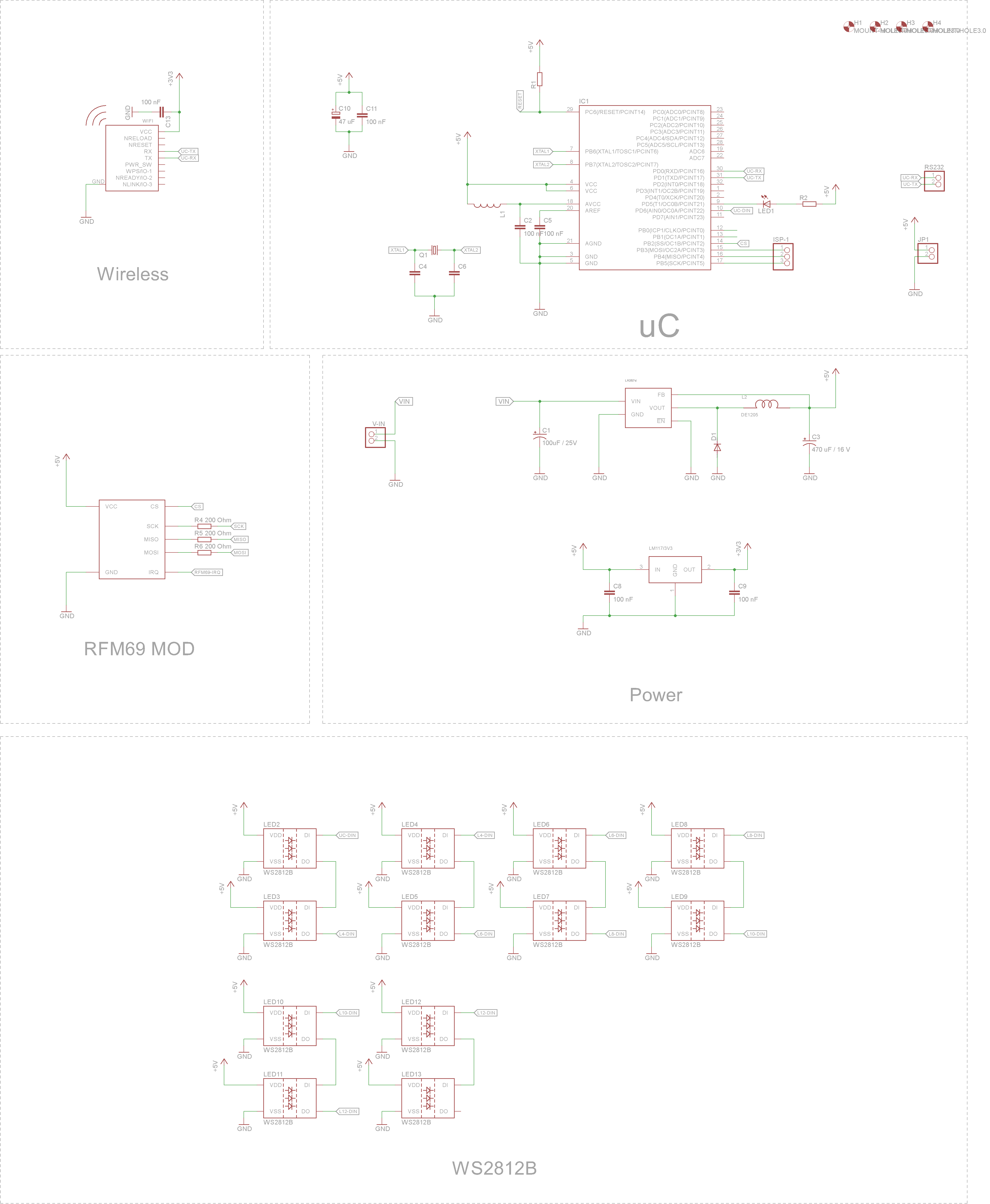

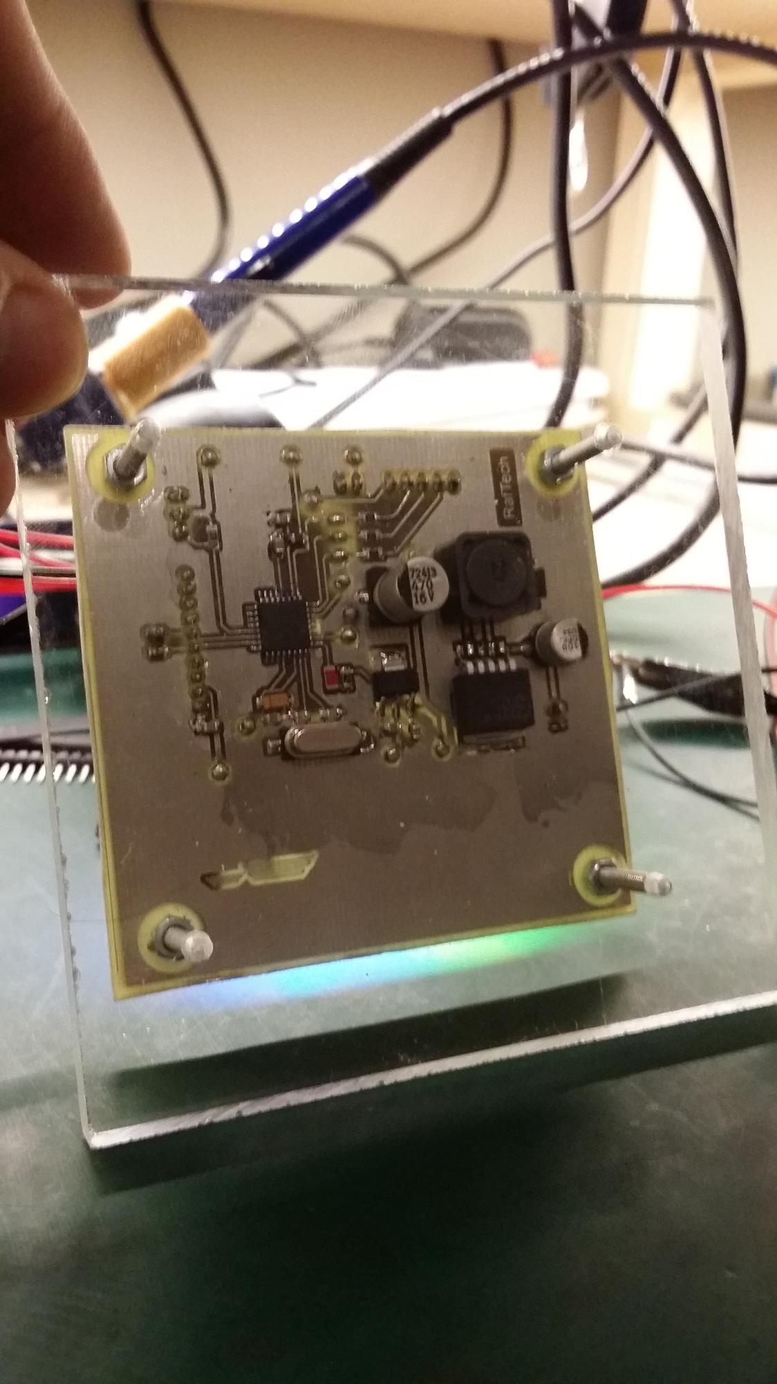

Hey ,
After some recent work on electronics I wanted to share with you schematic/pcb layout for ... yes ... evaluation board featuring RFM69CW and Wifi over serial with 12 WS2812b powered by Atmega@110592 Hz
The whole idea of this project was to enable friend of mine to start playing with wireless and LEDs.
Fotos :
PCB is 2 sided - home made - drills made by hand. Of course soldering as well.
5V is provided by LM2576 and 3V3 for Wifi and RFM are coming from LM117MP voltage regulator
Schematic :
PCB :
If someone would like to make one for himself I also attach PDFs for thermo transfer method
Hope you like it and if you would have any questions let me know

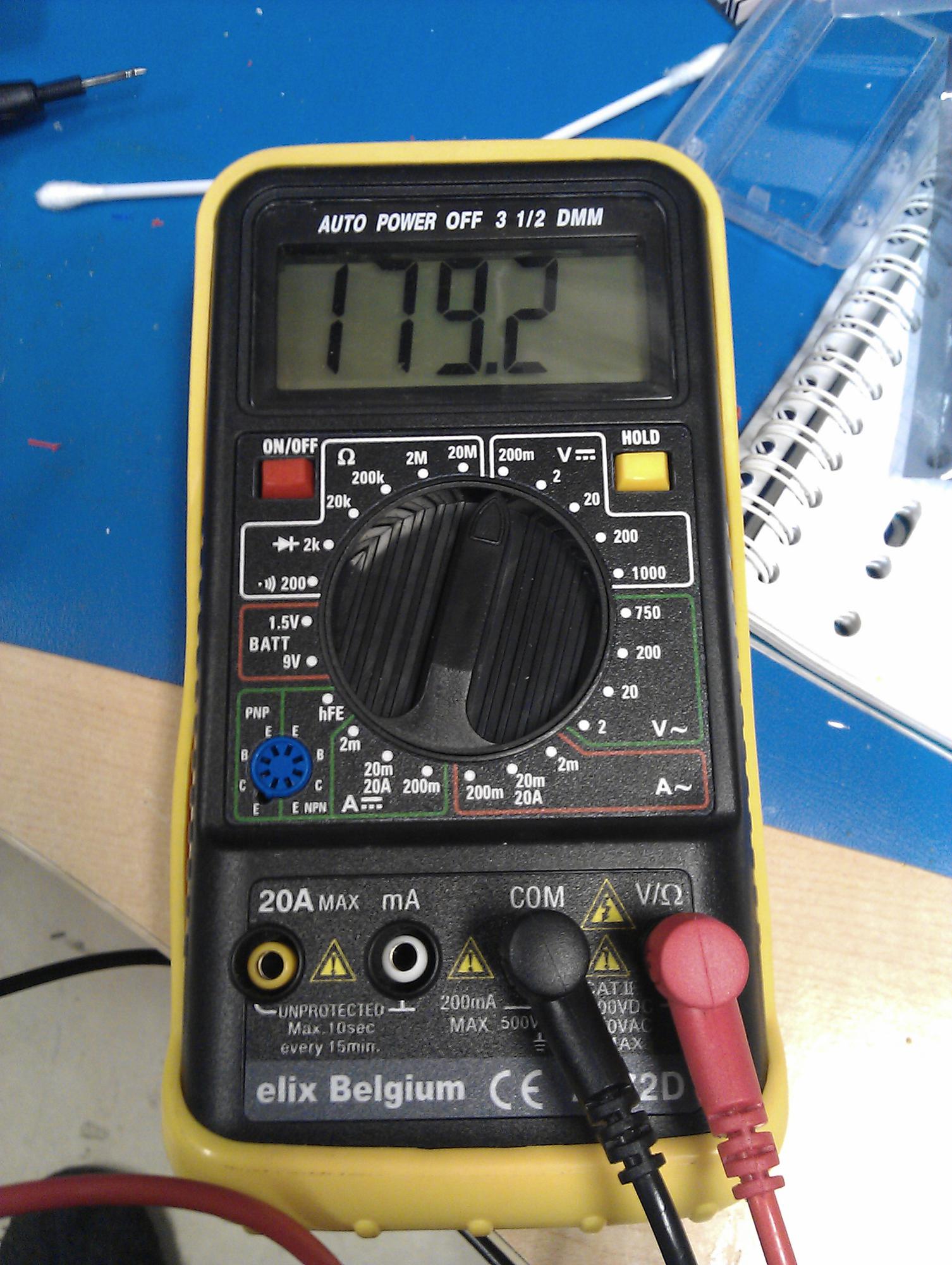

Van het weekend mijn Aldi mutlimeter voorzien van backlight. Dat wilde ik al eerder doen, en ik had al eens wat materiaal van KIF gekregen, maar daarmee lukte het toen niet.
Echter was ik een printer aan het slopen en toen zag ik een mooi stukje side-lit plexi met diffuser. Het paste net niet in de multimeter, maar met wat bijvijlen ging het prima.
Reflecterende folie van de achterkant van het LCD gepeuterd (geluk dat dat ging) en het plexi-met-witte-achterkant uit de gesloopte printer geplaatst.
Sleufjes om een paar LEDs in te plaatsen, zodat het plexi van onder verlicht kan worden
Verlichting uit.
De HOLD-toets gebruik ik toch nooit (is geen min-max functie ofzo, dus echt een onbruikbare feature) en heb ik omgebouwd tot aan-uit-toets voor de backlight.
Zo staat de backlight aan
Het plexi uit de printer heeft eigenlijk net een beetje weinig hoogte, maar het beslaat nog wel precies de cijferhoogte.
Na de inbouw nog een half uur aan het zoeken geweest waarom de aanduidingen zoals uF en mV niet meer te zien waren. Totdat ik er achter kwam dat deze multimeter alleen maar cijfers weergeeft, en van oorsprong dus nooit een eenheid heeft weergegeven. Het LCD heeft er echter wel de segmenten voor, en dat had ik tijdens de inbouw gezien (statische ontladingen laten soms wat segmenten oplichten). Vandaar dat ik op het verkeerde been was gezet.

@Jochem: Knap gedaan hoor die backlight.
Mooi dat je zon plexi kunt hergebruiken.
Hoe connect je aan die "Hold"- toets?
Jochem
Gewoon de PCB traces van de oorspronkelijke functie van de hold-toets doorgesneden. En dan de 4 LEDs in serie gezet en natuurlijk nog een weerstandje, en dan de hold in serie met de powerswitch (dus backlight gaat ook altijd uit indien de ON/OFF uitgezet wordt).

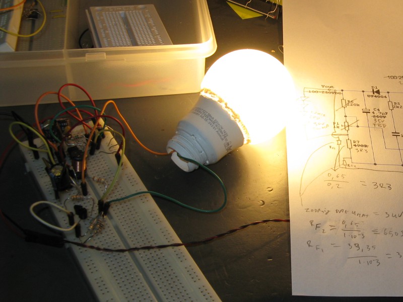

Vandaag, om weer eens te spelen met spoelen, turbokeu's kakelende voeding omgehakt tot een 30V/200mA led driver.
Efficientie heb ik niet gemeten, maar de LED doet het.
LED is het LED PCB uit een IKEA ledare lamp, hetgeen eigenlijk 10 witte LED's in serie zijn in 5 led behuizingen. Brandspanning is zo'n 30V, vermogen zou 6.3W zijn, ik stuur er ongeveer 180-200mA door. Zit terug in de behuizing van de ledlamp ivm koeling, maar ik voed direct de LED's. De originele driver is er tussenuit, anders zou ik 300VDC moeten maken ipv 30...
De feedback van turboukeu's kakelende voeding gaat door simpelweg de 0,7V BE overhang van een transistor als comparator te gebruiken, er zit een spanningsdeler op de uitgang van de voeding, en de tor zet de NE555 "uit" via de CV ingang. Stel die spanningsdeler in op 35V om te voorkomen dat de stroombron zichzelf opblaast. Plaats een tweede torretje parallel aan de eerste, maar dan met de basis naar een shuntweerstand van ongeveer 3r3, et voila, quick-and-dirty led driver.
Nadeel: werkt uiteraard alleen voor leds met een brandspanning hoger dan de ingangsspanning.
Waarschijnlijk moet voor een optimale werking schakelfrequentie ook aangepast worden, of het spoeltje. Ik heb alleen een andere fet, diode, uitgangselco en terugkoppeling gebruikt. (En een willekeurig spoeltje uit de verzameling. IIRC 220uH ipv 100.)
Het originele circuit van de ledlamp is trouwens ook nog heel, er zat gewoon een draad los (Die ene in de lampvoet), maar toen ik daar achter was lag de lamp al onherstelbaar ver uit elkaar. Zoekt er nog iemand een niet-netgescheiden 30V/200mA leddriver?
