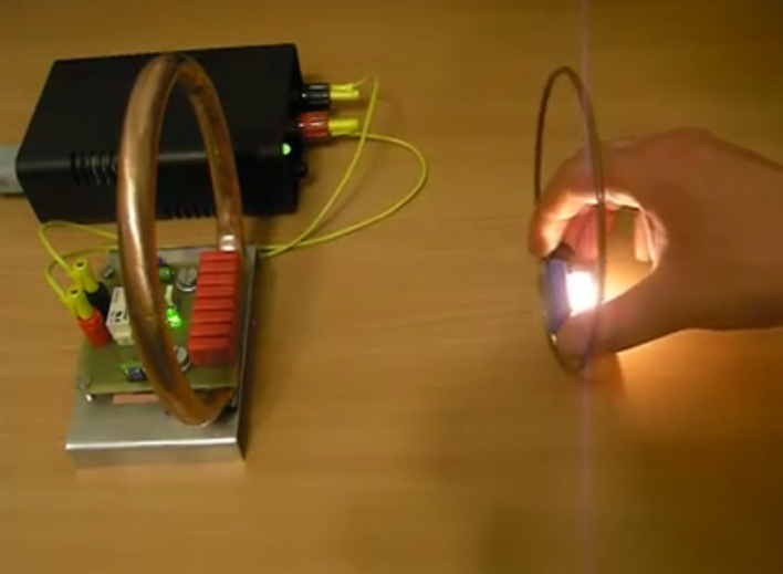

Niet mijn project maar toch erg leuk om even te bekijken.
Dit Filmpje

Leuk speeltje, maar hoe groot is het rendement en hoe groot is de maximale afstand? tussen de spoelen?
ehh.. genoeg om een lampje op te laten branden? +)
Ik heb werkelijk waar geen idee.

Maar ik bedoelde hoeveel watt slurpt om dat lampje te laten branden. Maar ik begrijp wel dat je het niet weet, want het is maar een YouTube filmpje...

Het is zo te zien een schaalverlichting lampje.
Die zal zo rond de 100 mA zitten bij pak hem beet 8 of 12V.
