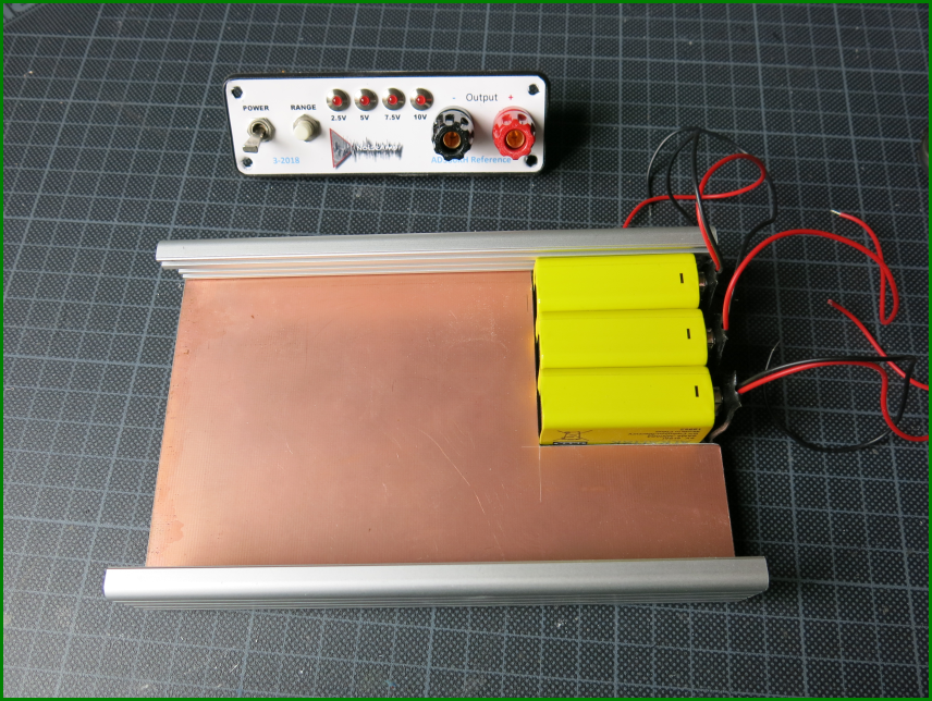

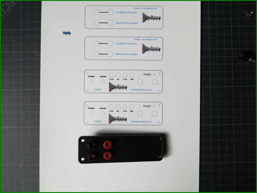

Tja, voor de opbouw van het frontje check ik altijd even bij mijn vriendin.
Dus zoiets van zou je die text niet meer naar links schuiven en dat b.v. omdraaien enz enz, ze is een goed klankboard.
Alleen haar kennis van electronica onderdelen is niet bestaand
en ze kan mij dan ook niet hierin corrigeren als ik weer eens zit te mutsen!

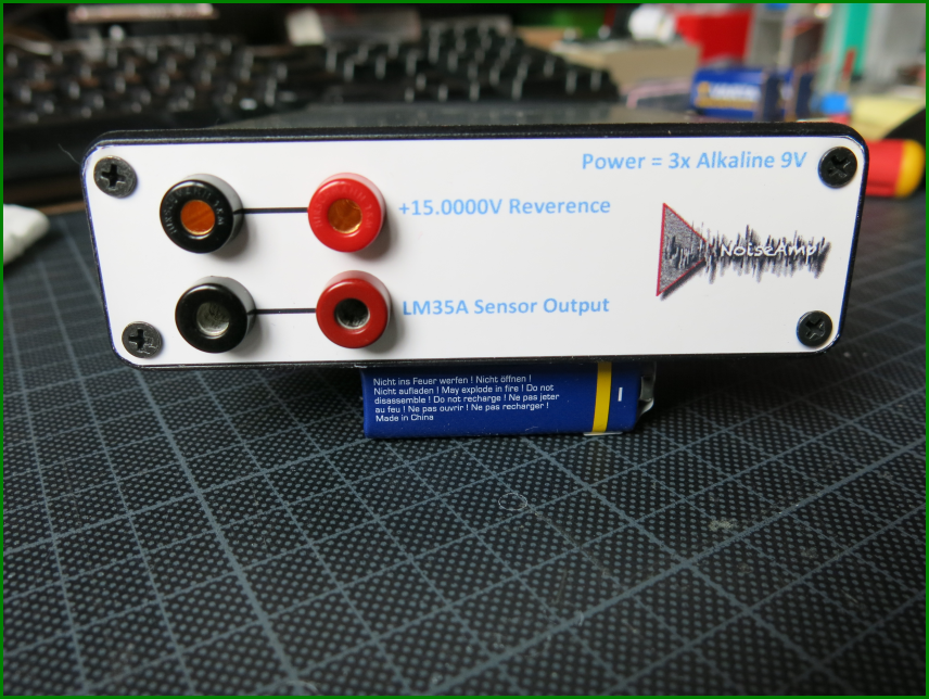

Ik zal er netjes de AD584KH van maken in het schema en op het front, als ik jullie toch niet had
Ik had er ook nog aan gedacht de 5V regelaar te voeden uit de 15V spanning.
Dat is niet wijs, want dat vergroot de dropout van de 15V regelaar,
de processor met aansturing van de LED's is de grootste verbruiker.
Vandaar dus ook de extra weerstanden in serie net de LED's en de low current LED's.
Misschien pas ik de 15V regelaar nog een klein beetje aan als ik wat metingen heb gedaan als alles aan elkaar hangt.
Nu is het dus al zo, dat bij 16V totale batterijspanning de schakeling nog net werkt en dat is gewoon goed.
Dat is iets meer dan 5,3V per batterij, dan zijn die batterijen echt wel leeg.

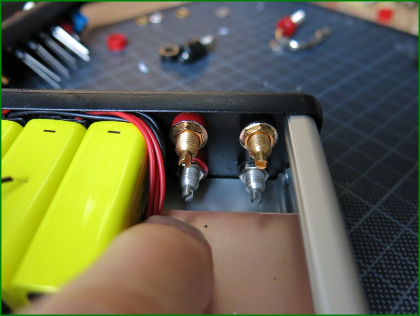

Nog niet alles heb ik laten zien, zoals de achterzijde, daar komen nog een aansluiting voor de temperatuur met de LM35 en een aansluiting om de 15V te kunnen meten, gewoon voor de leuk.

Je gaat toch niet voor dat schrijffoutje weer helemaal opnieuw een frontje maken? Ik zou dat niet doen....

Het schema is al aangepast, ook het plaatje op CO en in mijn Publisher ontwerp staat nu ook AD584KH.
Dat is allemaal geen probleem, dit sjabloon was zoals ik al zij de eerste die ik op het frontje aanbracht.
Als ik de Low Bat detectie heb uitgedacht komt er misshien nog wat tekst bij op het front om deze functie aan te geven.

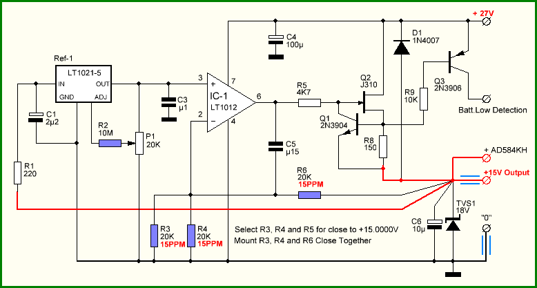

Mooi zullen we weer terug gaan naar Spannings referentie's
Omdat ik het aan de buitenkant redelijk netjes wil hebben, dacht ik dat ik voor de binnenkant ook maar "Full Monty" moest gaan...
Dus, de 15V voeding voor de AD584 is ook van redelijke kwaliteit en misschien leuk om deze ook naar buiten te brengen.
Dat houd dan direct in, dat er meer onderdelen in deze schakeling moeten komen om tegen stommiteiten beschermd te worden.
De onderdelen in het groene kader zijn verdwenen, daar deze niet nodig zijn omdat bij het inschakelen Q2 dat is de J310 Fet,
altijd stroom trekt en dus de condensator C6 altijd begint te laden en dan de LT1021 wat spanning doorlaad en de +ingang meer spanning ziet,
dan zijn eigen offset en TADA het komt allemaal goed.
D1 is er bij gekomen voor als iemand spanning op deze uitgang zet, en dat Q2 hierdoor niet omgepoold kan worden.
En een unipolaire TVX diode die er voor zorgt dat de spanning die op de uitgang kan komen niet ver boven de 18V kan stijgen.
En bij het ompolen beschermd de normale diode drempel van deze TVS de uitgang.
De meest voorkomende mishandeling is natuurlijk het kortsluiten van de uitgang, daar is R6 voor en de extra transistor Q1.
De serie weerstand van de opamp uitgang naar de Gate van de Fet (R3) moet dan ook hoger worden in waarde.
Met de 47Ω die in het vorige schema zat, moet ik anders de kortsluitstroom van de LT1012 sinken, wat een slechte opbouw van de schakeling betekend
De 4K7 is geen ankel probleem betreffende de stabiliteit, C5 zorgt voor de tegenkoppeling in de hogere frequenties, bina niets kan de opamp deren dat hem onstabiel zou maken.
Ook het kantelpunt van de 4K7 en de gate capaciteiten niet, is bij deze opbouw totaal ontressant.
De gekozen waarde van 150Ω voor R6 ligt nog niet vast, dit beteknd dat de stroom uit de drain van de J310 nu max 4mA is met de 150Ω.
J310 moet bij kortsluiting ook gekoeld worden, dus de stroom wil ik niet hoger hebben dan nodig voor een goede werking van de AD584KH Referentie.
Er komt nog een trimpunt bij de AD584KH deze verbruikt nog wat stroom en als de metingen zijn gedaan, bepaal ik de definitieve waarde voor R6.
Ik ga uit van lage stromen bij deze referentie omdat ik deze alleen voor het testen van universeel meters gebruik en dat is bijna altijd met impedanties boven de 1Meg.
Voor grotere belastingen zou ik als gebruiker van de AD584 eerst eens in de datasheet kijken, hoeveel de uitgang veranderd bij 1mA belasting, niet schrikken he
Er is ook een heel klein trimbereik voorzien bij de LT1021 zodat de spanning netjes op 15V is af te regelen. (heeft totaal geen nut voor de AD584KH Referentie)
Voor 3,5 en 4,5 digitale voltmeters is de nauwkeurighied dan wel voldoende.
Mij eerst sjabloon voor de achterzijde is ook reeds gemaakt, dat ziet er ongeveer zo uit.

Bram, mag ik een twijfeltje hebben bij P1? Als je alles zo rotsstabiel wilt hebben, dan gebruik je toch geen koolpotmeter? Kun je dan niet eerder een spanningsdeler vormen uit twee weerstanden en die (indien nodig) bijtrimmen met parallelweerstanden hetzij over de een of over de ander?
Hi big_fat_mama,
Op zich een goede opmerking, maar heb je goed naar het schema gekeken?
De inkoppel weerstadn staat als 10M gespecificeert.
Dit geeft een heel klein regelbereik en de drift van de potmeter en 10M weerstand spelen meer heel weining mee.
Het is trouwens voor iedereen die dit soort referenties gebruikt zeer noodzakelijk de datasheets goed uit te spitten
betreffende het trimmen van de referenties.
Bij "normaal" gebruik van de 5V LT1021 zal je een 50K potmeter moeten gebruiken een 27K weerstand
en een 1N4148 diode om het geheel goed temperatuur te laten tracken.
Bij de 10V LT1021 is de trimming alleen een potmeter en je mag een serie weerstand opnemen al je een kleiner trimbereik wilt.
Bij referenties van Analog Devices en b.v. Maxim is het weer anders, je zult als gebruiker dus goed de datasheet moeten lezen voor het beste resultaat

Vanavond weer even verder gegaan aan de 15V regelaar.
Deze heeft nu alle functies die nodig zijn als er ook aansluitingen naar buiten het kastje gaan.
Waarschijnlijk komen er nog ferrit kralen om de aansluitdraden,
maar dat zie ik later wel, het zijn in ieder geval de blauwe streepjes om de uitgangs draden.
In mijn vorige post gaf ik al aan dat ik een aantal 20K 0.1% weerstanden had en
deze geselecteerd heb zodat de gain van de versterkertrap de afwijking van de LT1021-5V referentie zo goed mogelijk compenseerd.
Bij mij kwam ik aan 1-Digit afwijking op een 6,5 digit meter van de 15V uitgangsspanning.
Het trimcircuit met de 10Meg film weerstand geeft dan ook maar een erg klein regelbereik, want veel regelbereik is door de selectie ook niet nodig/gewenst.
Zoals ik wel vaker zeg, met een klein beetje extra inzet kan je zeer goede resultaten bereiken.
De weerstanden van 20K monteer ik dicht bij elkaar en omwikkel ze met een dun laagje koperfolie voor de beste temperatuur stabiliteit.
Er is een kleine onbalans in dit schema, en dat is dat de opamp verschillende DC waarde ziet aan zijn ingangen.
De +ingang ziet vrijwel "0Ω" van d LT1021 referentie en de -ingang ziet R3, R4 en R6 parallel wat rond de 6K6 is.
Door de hle lage bias stroom van de LT1012 opamp valt dit weinig op in het geheel, beneden 1uV extra offset fout.
Ik heb de waarde van het filter een beetje aanggepast, en het is nu zo geschaald dat het kantelpunt zo rond de 100Hz zit.
Het filteren van de 1/F ruis gaat zo niet lukken, dan wordt de tijdconstanten erg groot
en met een beetje variatie van de belasting mag je dan weer minuten wachten voor je weer 15.0000V hebt.
Dat is niet nodig voor deze toepassing, wat hier wordt voorgesteld is ruim voldende voor mijn toepassing.
De filtering bestaat uit R6 en C5, en het tweede deel van het filter is R8 en C6.
De transistor Q3 voor de drop out detectie zit nu ook in het schema, wat hij gaat aansturen komt in een ander stukje schema.
De oplettende schema lezer zal misschien denken, heee je laat bij volle batterijen iets meer dan 1mA door de basis lopen (ja dat mag)
Zonde van de energie, nee dus, hij helpt gewoon mee met de AD584KH te voeden er is geen verlies (behalve dan in de BE overgang, pinuts!)
R9 kan nog iets hoger worden in waarde, dit hangt van de stroom af die de AD584KH gaat trekken,
ik gaf al aan dat ik voor de 10V stand er een trim mogelijkhied wou hebben en deze kost waarschijnlijk ongeveer 0,5mA door de trimpot.
Er is ook een weerstand gekomen naar de ingang van de LT1021-5V dit samen met een grotere waarde van de C1 condensator, deze helpen bij het heel houden bij misbruik van de uitgang.
Snelle veranderingen worden gedempt door de aangebrachte RC tijd.
Ik kan hier nog verder gaan met beveiligen, maar ik vind het wel goed zo, er zijn nu vijf componenten extra aangebracht om dit instrument heel te houden en ik vind het mooi zo.
Vinden jullie het anders of heb ik wat over het hoofd gezien, ik hoor het graag van jullie
Na wat nadenken, heb ik besloten als basisprint een stuk dubbelzijdig print materiaal te gebruiken.
Het voordeel t.o.v. aluminium is dat het makkelijk te solderen is, en dan doel ik op de filtering voor de HF ontkoppeling van de uitgangen.
Deze kan dan kort naar de basiprint worden gedaan, later zal ik zien wat ik bedoel als ik de bedrading aan het aanbrengen ben.
Dit is het eerste gat in de basiprint voor de drie batterijen.
En nu zijn ook de schakelaars vrij zodat het frontje weer op het kastje past.
De achterzijde van het frontje wordt als het goede label er op zit, aan de achterzijde ingespoten met grafietspray voor wat extra afscherming
daar de voorkant van het kastje plastic en papier is.
De basisplaat is bijna klaar, aleen links van de batterijen moet nog een klein hapje uit de print worden gehaald voor de stekkerbussen
voor de temperatuur en de 5V uitgang.
Ik ga weer verder met het label voor de achterzijde, en dan weet ik de plaats voor de laatste hap uit de basisplaat.

Hierbij nog wat foto's van mijn werkzaamheden van vanmiddag.
Het definitive ontwerp is afgedrukt op foto papier en van twee lagen plasticspray voorzien tegen het beschadigen.
Zowel de voor als de achterzijde is twee maal afgedrukt voor als ik er één verpruts.

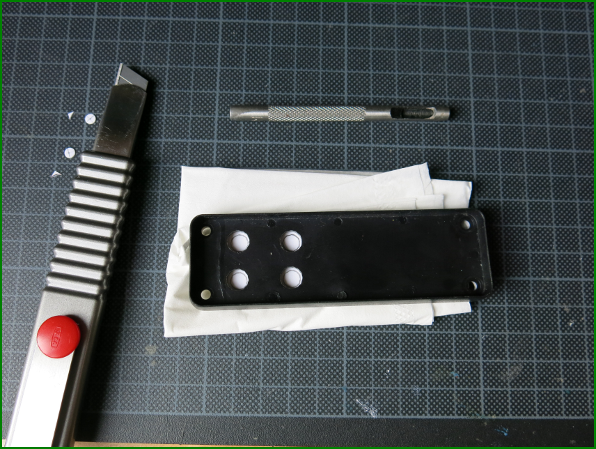

Het labeltje zit nu aan de andere zijde door de tissue aangedrukt.

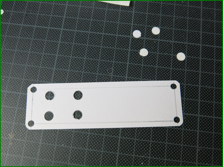

Nu teken ik met een scherp potloot het gat af door het plastic heen.
Dan gebruik ik een holpijpje om een gaatje te maken dat wat kleiner is dat dat het gat zou moeten zijn.
Wat er dan nog overblijft haal ik weg aan de voorzijde met een heel scherp mesje.
De holpijpjes hebben hun werk gedaan en de stap hierna is het insmeren van het plastic met hobbylijm, jammer genoeg geen plaatje hiervan.
Maar ik heb een laagje op het plastic aangebracht en dit met wat wattipjes dun gelijkmatig verdeeld en de lijmlaag zo dun gemaakt dat er geen lijm onder het labeltje vandaan kwam bij het aandrukken.

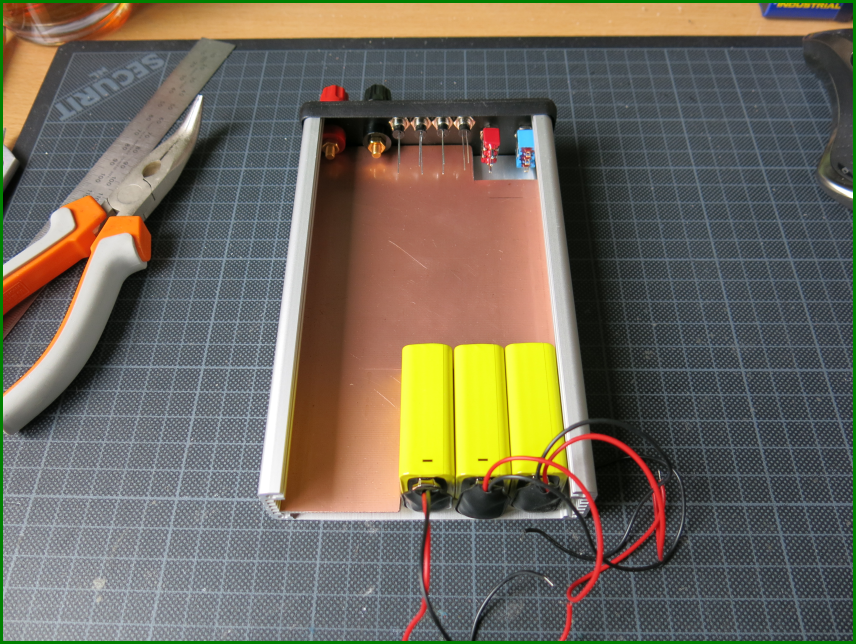

En dan is dit het resultaat geworden, jammer genoeg had ik niet voldoende vergulde 4mm busjes meer, dus hier alleen de 15V uitgang die verguld is.
Deze zijn trouwens bij Reichelt te koop voor 1,78 Euro en ze zijn er voor 2 en 4mm panneeldikte, respectievelijk de BL20 en BL30 van Hirschmann.
En voor nu de laatste foto om te laten zien dat ik ruimte heb gelaten zodat de stekkerbusjes niet het koper raken.
Ongeveer bij het topje van mijn vinger komt een vertikaal schotje parallel met de achterzijde met hierin 4 stuks doorvoer condensator die het eventuele HF veld afvoerd naar massa.
Na het goed afplakken spuit ik de achterzijde ook nog in met grafiet spray.
En dan nu het frontje aanpakken!
NKHteB
@ Blackdog,
het ziet er weer prachtig uit, met veel toewijding gemaakt. Maar ik durf het bijna niet te zeggen, eigenlijk een beetje sneu, maar er staat Reverence ipv Reference. Kun je het nog aanpassen?
Succes verder.
Gr. N.
Hahahahhahahahahaha, de sukkel die ik ben!
Dank je NKHteB
Zullen we dit maar zo laten, want dat wordt flink pulken om dat label er af te krijgen.
Dat krijg je er nu van als je als Dyslect je spul niet door je vrouw laat controleren...
Nu wel even het front label nogmaals checken voor ik het er op plak, proberen geen ezel te zijn ondanks de grijze haren.
Ik zie het maar zo dat die taalfout het product uniek maakt.
