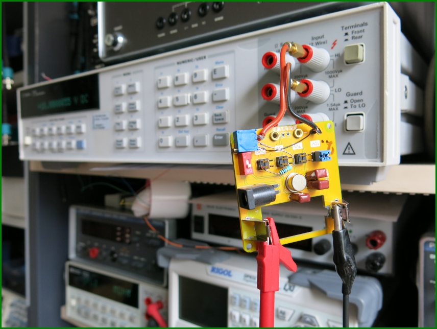

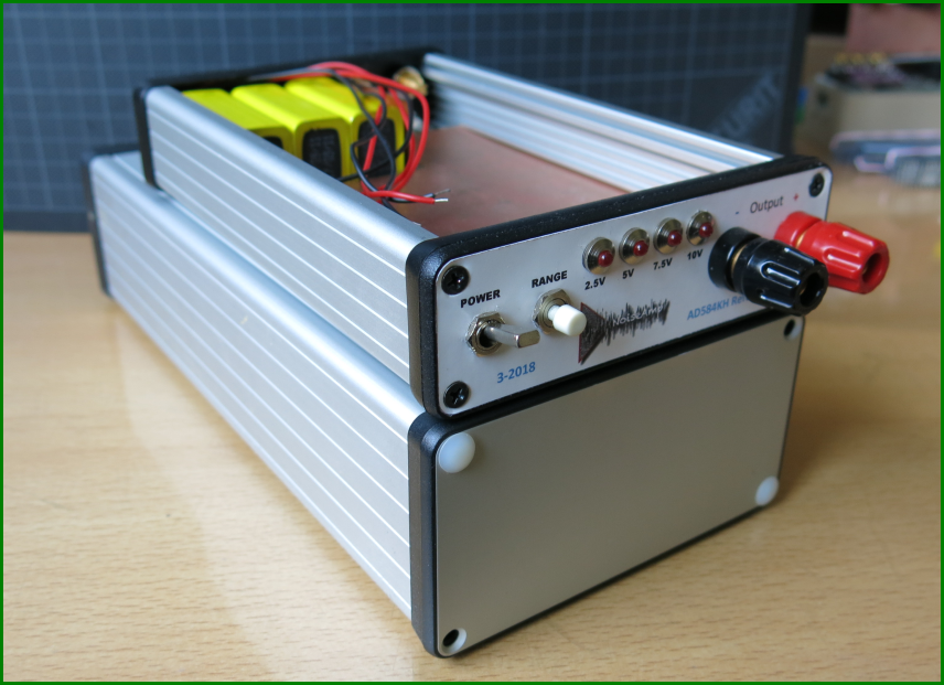

Vanmiddag de LED's uit de Hao Qi Xin referentie print gesoldeerd.
Dat ging vrij makkelijk, maar de eilandjes soldeer vrij te maken was knap lastig.
Toen de gaatjes eenmaal open waren, kon ik in de gaatjes mijn Low Current LED's steken en bleven door de iets andere steek klem zitten.
Dit om te zien hoe de helderheid was met de Low Level LED's, nu had ik 4 Lasers op de print zitten
Kijk je naar het schema dan zie je dat de sturing uit de processor komt via een 470Ω weerstand met een rode LED in serie en dan naar de basis van de transistor die een 100K "Pull Up" weerstand naar massa trekt van de desbetreffende bereik P-Mosfet.
Hoeveel stroom naar de basis heb je nodig denk je...
In het schema is dit net geen 5mA!!! rare Chinesen!
De basisstroom van deze transistoren, en de LED voor het 10V bereik zijn veruit dominant betreffende het stroomverbruik van dit meetapparaatje.
Galant opgelost, Chinese vakbroeder
Bouw je de Hao Qi Xin Referentie niet zo om als ik het doe, (Waarom zou je, is veel werk) dan is het altijd nog zinning de LED's door een low level type te vervangen en de 470Ω weerstanden te vervangen door 4K7, dan gaat je acculading een stuk langer mee!
Met de 4K7 in de basis(en bij mij de 470&Omega vervangen door een diode), loopt er door de LED nu ongeveer 0,6mA, ruim zat om de 100K in de collector goed naar massa te trekken.
Aan de 100K hangt een Gate van een P-Mosfet voor de bereik omschakeling, die trekt dus geen stroom.
De bovenste lijn die in dit schema "Low Batt. Detector" heet, komt aan de transistor die de drop out detectie doet,
die in de 15V regelaar zit.
Wordt de batterij spanning te laag, dan stopt die transistor met geleiden.
Als de batterijen nog goed genoeg zijn, dan geleid die transistor en trekt de bovenzijde van R12 in dit schema naar de batterij spanning.
R12 en R11 zijn zo gekozen dat bij volle batterijen de spanning op dat knooppunt net boven de 5V van de processor zou komen.
Maar de diode D6 een 1N4148 beperkt de spanning op dit knooppunt op ongeveer +5.6V.
De stroom bij drie volle 9V batterijen die door R12 van 150K loopt is dan rond de 160uA, dat doe niemand kwaad.
Als de drop out transitor dus stopt te geleiden, dan trekt R11 de Gate van Q4 de BS250 P-MosFet naar massa.
Deze BS250 komt dan in geleiding en injecteerd stroom in de basis van de drie bereik transistoren en de 10V LED.
Dit wordt gedaan via D2, D3, D4 en D5.
Om de uitgang van de spanningsreferentie ook af te schakelen, heb ik nog een MosFet aangebacht, dat is de Q5 een BS170.
Deze schakeld zoals Henk al voorstelde de Strobe ingang van de AD584KH naar massa.
Hierdoor wordt de uitgang van de AD584KH vrijwel "0V"
Doordat het verdbuik dan weer wat minder wordt heb je kans dat het geheel dan een beetje gaat staan hikken,
dit heb ik echter nog niet getest.
Maar vier knipperende LED's maken denk ik voldoende duidelijk wat er aan de hand is.
Over R11 kan ik nog een condensator plaatsen om het afschakelen wat trager te maken zodat het niet op een hoge fequentie kan gaan genereren, dit moet ik echter nog testen.
R10 100Ω die naar de Strobe aansluiting van de AD584 gaat, wordt voorgesteld in de datasheet en daarom zit hij daar.
R9 van 47K zorgt voor het afvoeren van de lekstromen.

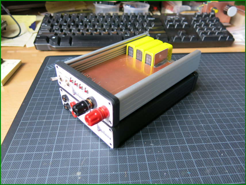

Leuk projectje, leest weer lekker weg. Het ziet er ook sjiek-de-friemel uit! Welk kastje gebruik je (oftewel, waar komt het vandaan)?
Ik ben geen fan van batterijen, mijn ervaring is dat ze altijd leeg zijn op het moment dat je het ding wilt gaan gebruiken.
Dus dacht ik, waarom niet net als het origineel werken met oplaadbare cellen. Met 6 stuks 3,6V zit je op 21,6V en als dat niet voldoende is kan er eentje bij.
De ‘power’ schakelaar kan schakelen tussen ‘Charge’ en ‘On’. In rust wordt de accu geladen en bij aan is de lader afgekoppeld. Moet wel wat intelligentie in om de accu te beschermen tegen overladen.
Groet, Rob.

Dan het kastje, tja, ik wist niet eens meer dat ik het had!
Tot ik ging zoeken naar een behuizing, maar ik denk dat het uiteindelijk bij Conrad of Reichelt vandaan komt, een jaar of twee geleden.
Als ik er morgen zin in heb, zal ik eens kijken of ik een type nummer kan vinden voor je, er staat geen enkel merkteken in het kastje, zou het dan toch uit China komen...
Hi Rob,
Ik denk toch dat het kastje bij Conrad vandaan komt, kijk maar bij de onderstaande link, volgens mij is het dat model.
Er zijn vele afmetingen te koop van deze serie van Hammond en Conrad heeft er meerdere te koop.
https://www.conrad.nl/p/hammond-electronics-1455l1601-profielbehuizing…
Rob, ik vond nog een kastje uit de zelfde serie, deze is uitstekend geschikt voor een hele lange spannings referentie.
Daar passen zelfs 12 stuks 9V batterij in, dan begint het echter wel een beetje kostbaar te worden als je hem vergeet uit te zetten *grin*
Maar het zijn wel mooie behuizingen, een metalen plaatje in het front en achterzijde, zou ik wel warderen, maar dat wordt zo niet verkocht.
Wat ik nu heb gedaan met het label past net binnen het plastic randje, dat wat mij betreft ook wel ietsje dieper had gemogen.
Nu zit het papieren label bijna aan de rand en ik denk dat het label ongeveer 0,1mm verzonken zit.

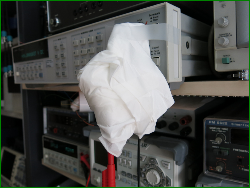

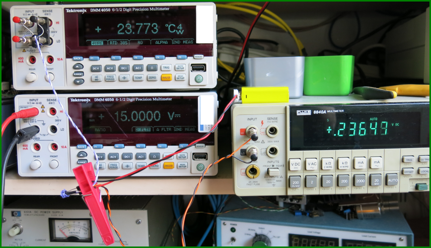

Op de onderste TEK meter zie je de 15V uitgang van mijn tessetup, deze is een keer even naar 15.0001 geweest toen de temperatuur wat hoger was,
nu al weer twee dagen op 15.0000V en dat voor een breadboard voeding
Op de bovenste TEK meter zie je de LAB temperatuur van 15 minuten geleden, gemeten met een goede PT1000 sensor en vierdraads gemeten.
Links van de rode knijper kan je de twee sensoren zien die aan elkaar gebonden zijn met een dun lila stukje wirewrap draad.
De knijper dient er voor om de bedrading tegen elkaar te houden, dat ik daardoor geen grote temperatuur fouten krijg.
De verschil meting heb ik uitgebvoerd door nog een ge-isoleerd dopje over de sensoren te schuiven, het verschil tussen de sensoren was zo rond de 0,2CΩ
De Fluke meter geeft de waarde aan uit de LM35CAZ.
Hier iets minder dan de 0,2C° die ik van de week gemeten heb.
De Fluke meter geeft dus deze temperatuur waarde aan: 23,649C°
Mooi, tijd voor de lunch!

Mooi gedaan de referentie print kan je daar de nominale spanning op instellen of gewoon binnen specificatie ?
Ben je niet bang dat wanneer je de 15V uitgang gebruikt er mogelijke brom op komt te staan of rf instraling misschien klein C-tje over de uitgang.

Ik ben nog aan het uitdenken hoe ik de filtering doe, zoals ik al zij waarschijnlijk wat doorvoercondensatoren net achter de connectoren.
Dus stukje vertikale print met de doorvoertjes er in, waarschijnlijk met een aansluitdraadje en een ferrit kraal, we zullen zien hoe ik het ga aanpakken.
Er zijn nog een paar zaken die wat testen verlangen, zoals het trimmen van de 10V aansluiting.
Hoeveel dit b.v. de drie andere spanningen beinvloed.

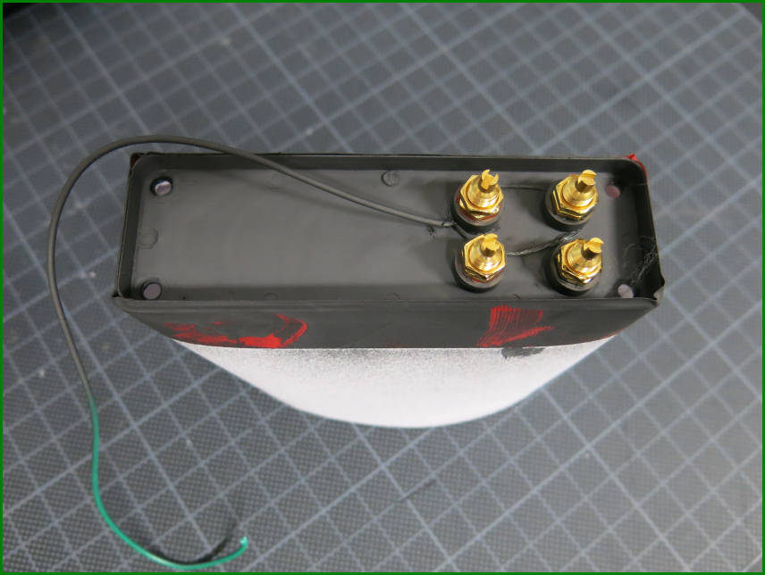

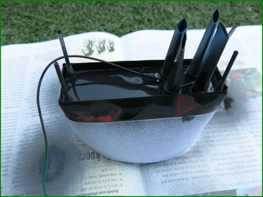

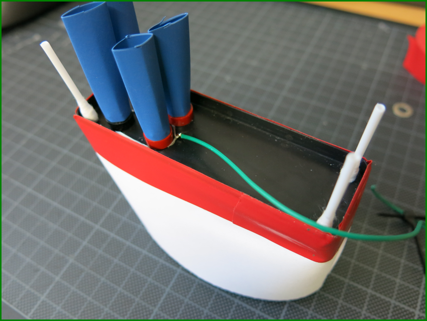

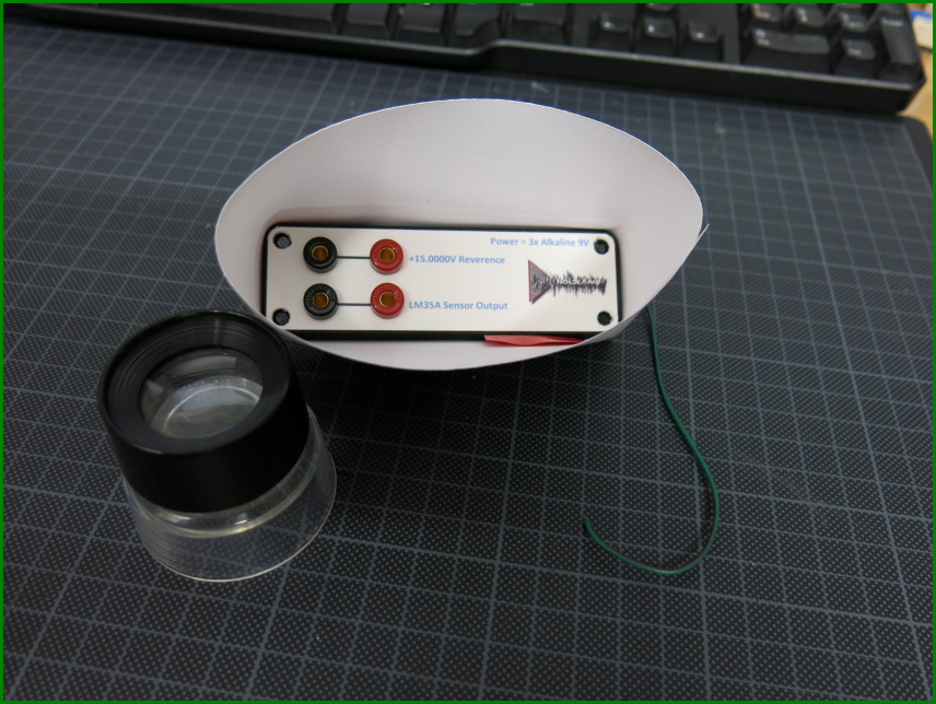

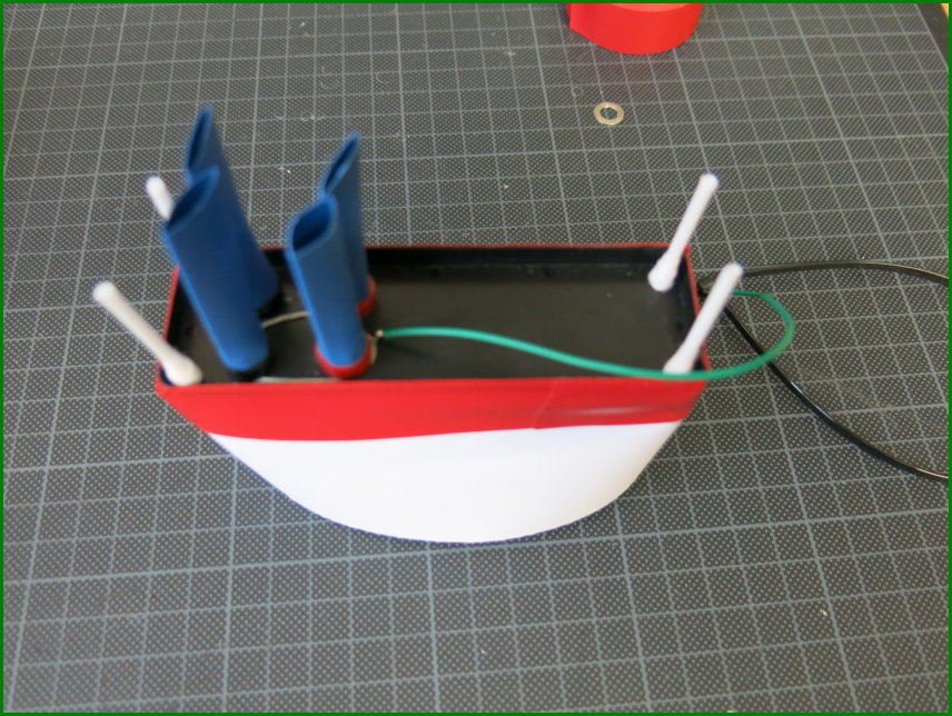

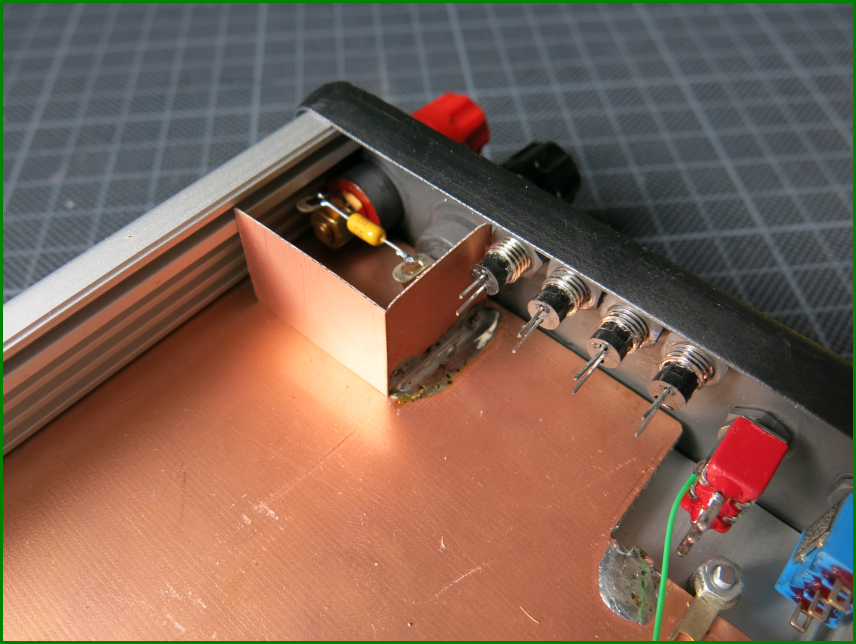

Daarstraks bezig geweest met een laagje grafiet aan te brengen.

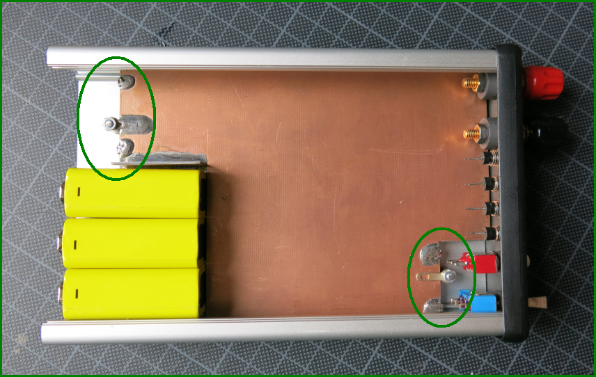

Eerst heb ik de twee stekkerbussen die niet verguld waren vervangen voor typen die wel verguld zijn, deze waren gisteren binnengekomen.
Hier kunnen jullie zien hoe de achterzijde is ingepakt zodat het label niet onder de grafiet komt.
De groene draad is voor een stukje ontdaan van zijn isolatie, het deel zonder isolatie heb ik vast gezet oner de kunststof ringen.
Een paar cm draad is is dus blank en komt ook in contact met de grafietlaag die voor wat afscherming gaat zorgen.
Sorry voor de wat uit focus zijnde foto.
Bij deze foto is het een en ander beter te zien.
De wattips zorgen er voor dat het grafiet niet door de gaten loopt.
Er zit wel een heel klein beetje grafiet tegen de stekkerbussen aan, maar dat is geen probleem.
Geen grafiet aan deze kant te bekennen, missie geslaagt

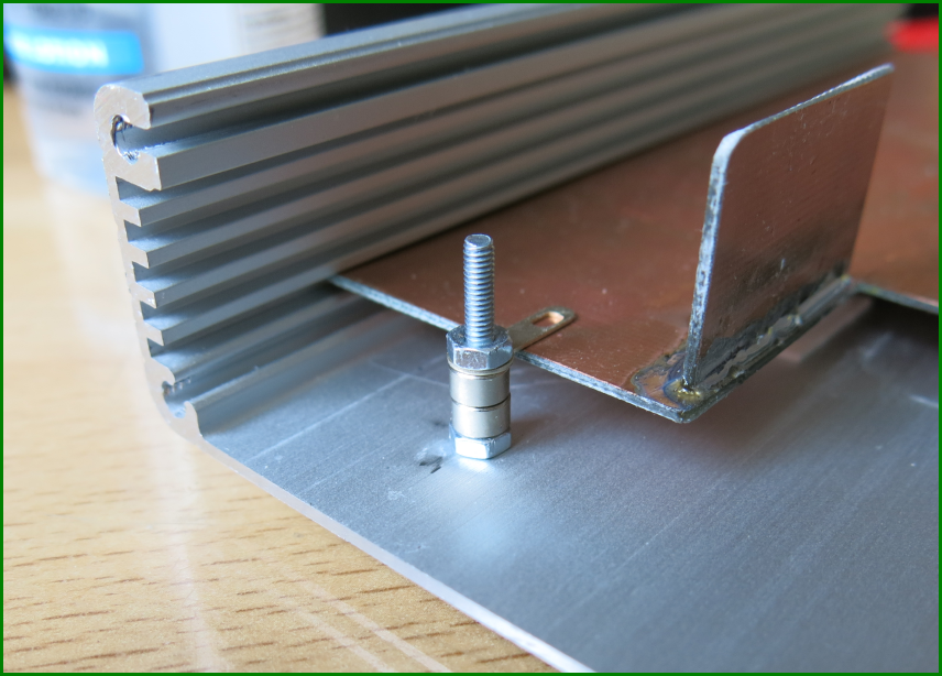

Het enige wat ik vandaag aan dit project heb gedaan, is wat schuim aanbrengen zodat de batterijen netjes klem zitten.
En twee plakvoetjes onder de print in het kastje gelijmd zodat je het print materiaal niet naar beneden kan doorbuigen.
Ik wou ook nog twee 3mm gaatjes boren om het print materiaal d.m.v. een soldeerlip aan de voor en achterzijde van het kastje vast te zetten.

Het voorbereidende werk om het frontje van een laag grafiet te voorzien.
[img]http://www.bramcam.nl/NA/AD584-Ref-01/AD584-Ref-26.png[/img
Eeen mooide dikke laag grafiet zit er op en voor de gene die zich afvragen dat de uitgang zo niet kortgesloten zou worden daar het grfiet over de aansluitklemmen?

[img]http://www.bramcam.nl/NA/AD584-Ref-01/AD584-Ref-27.png[/img]
En nu maar hopen dat deze constructie door de grotendikken zijn EMC normen heen komt *grin*
Ja, het boutje is al ingekort, zie de volgende foto's
Hier staat het alu kleurige behuizing op een zwarte behuizing van de zelfde grote, de achterzijde heb ik even op het zwarte kastje geplaatst.
In de groene circels zijn de punten te zien waar de moederprint goed verbinding maakt met het kastje.
Ik maak ook nog een draadje aan een van de schakelaars vast om de grafietlaag nog wat beter te verbinden met het kastje.
Het grafiet is alleen voor de statische afscherming, dat doet weinig tegen RF velden.
Als ik nog zo'n soort kastje maak (in de zwarte behuizing) dan plak ik onder het label een laagje alu folie, dat is me nu te veel werk.
Natuurlijk allemaal onzin, meters met meer dan 5 digits *grin*, hier is te zien dat hoe een AD584LH printje aan de 3458A hangt met de trimpotmeter en 10M op delinker bovenhoek.
Uitlezing op 9 digits, zoadat ik goed de drift kan inschatten, of zal ik het toch maar gaan doen met mijn gamma 3,5 digits DMM?
Voor een nog stabielere uitlezing gaat er later vanmiddag wat isolatie omheen voor de tocht.
Deze opbouw waar ik nu mee bezich ben is natuurlijk al veel beter dan de orginele Hao-Qi-Xin behuizing en ik vind dit zo goed genoeg.

De trimming van de 10V het ik op een ander AD584LH printje gisteren getest, dat werkt maar moet het nog een beetje beter uitwerken.
Hiervoor is een meting nodig aan de print die ik in dit kastje ga gebruiken, dit heeft met het trimbereik te maken.
Ik gebruik bij de eerste testen een 10Meg injectie weerstand en hij is nu een dag laten nog binnen 1PPM, maar het trimbereik is te groot.
De drift van de potmeter kan hierdoor nog te dominant zijn, laters meer herover.

@Henk: Onder de PCB zit een oplaadbare cel van 3,7V. Het snoertje wat je ziet is om die accu op te laden.
electron920
Ha blackdog,
De oplossing om de print te fixeren is goed voor afscherming doet dit niets of matig oppervlakte is te groot t.o.v. de twee kleine verbinding punten.
De print loopt het koper door tot in het aluminium profiel dat is een puntje van aandacht i.v.m. elektrolytische koper op aluminium en de zuurstof in de lucht.
De uitgang deze is neem ik aan zwevend voor RFI kan je een klein Ctje over de uitgang plaatsen nog mooier een EMI filtertje maar dit heeft alleen nut als de behuizing geaard is.
De fijn instelling heb je gekeken of het mogelijk is om de TC van de AD584 te compenseren?
Verder netjes gemaakt.
@rob040 is duidelijk dank je.
Groet Henk.
Hi Henk,
Wat betreft het koper en het aluminium huis, daar heb ik ook nog aan gedacht.
Als ik een dun laagje soldeer aanbreng aan bijde zijde van het koper waar de print het kastje raakt,
zou ik het koper/aluminium probleem moeten hebben opgelost.
Verder zou door denk ik het goede electrische contact tussen de koperprint en het kastje waar ik voor gezorgt heb,
dit effect niet moeten optreden, ik denk er nog een beetje over na.
De uitgangen worden nog door wat ferriet en kleine Cer. C's van HF ontdaan.
Zover was ik nog niet met het bouwen om het te laten zien, moet eerst even naar mijn doorvoer condensators zoeken.

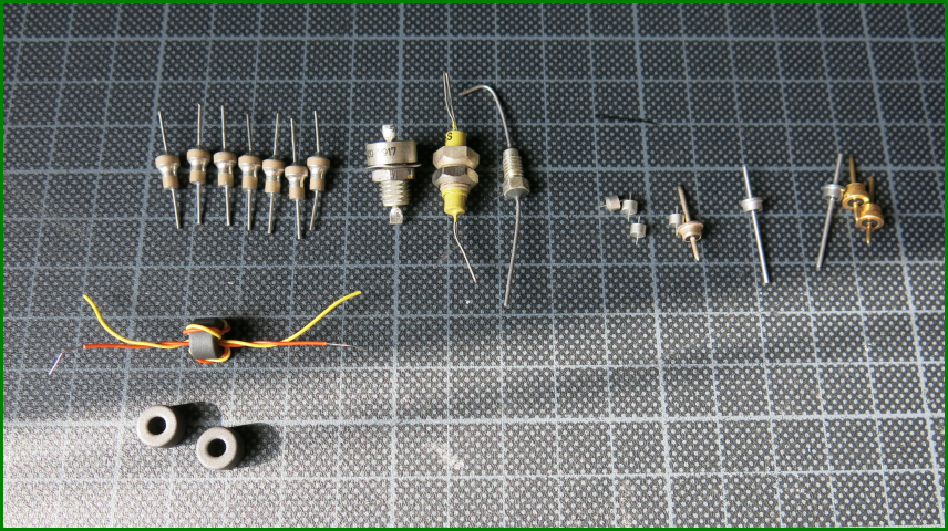

Ik heb hele mooie maar dat zijn nogal grote modellen, ik heb de kleine nodig...
Schoot me in eene te binnen waar ze lagen, hierbij een foto van de collectie doorvoertjes.
Links boven, die ga ik gebruiken met het spoeltje wat er onder ligt.
Het zijn doorvoor condensatoren van 1nF, en het commonmode spoeltje is rond de 130µH.
De gene die direct naast deze doorvoer condensator ligt, is een mooi model van Erie, uit de 9051 Series.
Maar wat groot voor mijn toepassing, de rest daarnaast zijn glas doorvoertjes die ik zou kunnen gebruiken samen met ferriet kralen en Cer. Condensatoren.
Het wordt dus niet een opbouw zoals van een HP HF generator
ik haal alleen dus de bulk van het HF van de meetbedrading af, wat een stuk beter is, dan het orginele kastje.
Hier ben ik bezig de schotjes af te meten, het schotje waar je tegenaankijkt komen dus twee doorvoerconden die naar het referentie printje gaan.
Hier heb ik wat tissues om de print gewonden om de korte termijndrift een beetje in te binden.

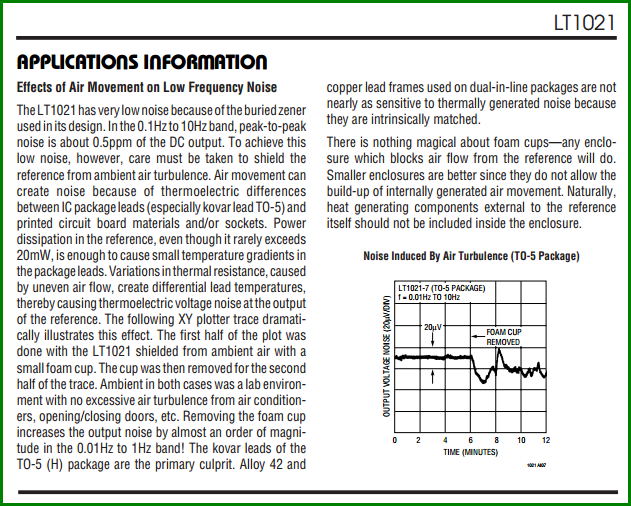

Hieronder een stukje uit de datasheet van een LT1021 referentie waar uitgelegt wordt wat het effect is van het afschermen.
