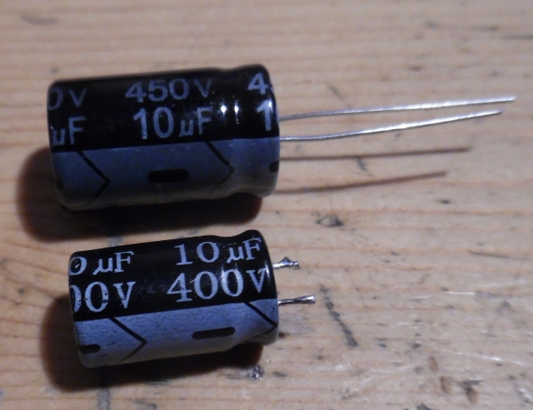

Voor de voeding van de uitlezing en het stuur gedeelte,is een kleine voeding rond een TNY280PN opgezet. Hier vinden we ook het eerste verbeterpunt, een noname chinese elco van 10µF 400V.

De oude (onder, JinHu) en de nieuwe elco:

Voor het geld is het een prima voeding, netjes opgebouwd, spanning en stroom zijn door de 10 slagen potmeters goed in te stellen. De paar kleine puntjes, andere elco en een diode over de uitgang zijn makkelijk te wijzigen.
