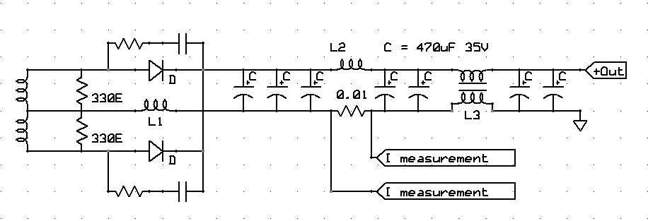

Gisteren het uitgangscircuit van de voeding uitgezocht:
Over de dioden zijn snubbers geplaatst en de 2 weerstanden van 330Ω verzorgen de voorbelasting van de voeding. Rond L2 is een CLC filter opgezet, en ook de common mode spoel L3 snap ik. De functie van L1 is voor mij echter een raadsel.
L1 is icm de eerste elco's een laagdoorlaatfilter.
