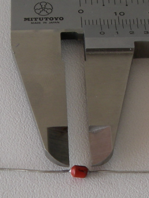

@maartenbakker: geprobeerd; de spanning over de weerstand is gelijk aan de voedingspanning 12,47V. Onderdeel omgedraaid geeft hetzelfde.
@RAAF12: 100pF geeft een normale waarde (94,6pF), dus de C-meter werkt naar behoren.
Daar twijfelde ik al niet aan want ik had net hiervoor een bakje met gesorteerde condensatoren onderste boven getrokken. :(

0.3pF is lastig te meten... ;)
Als je er genoeg hebt, open snijden/breken.
Misschien is aan de inhoud te zien wat het mogelijk kan zijn.

Het lijkt mij ook een condensator, ik heb ze in het grijs liggen.
Sommige capaciteitsmeters (eigenlijk de meesten) kunnen domweg niet overweg met zulke kleine waardes, onafhankelijk van de "resolutie" die ze tonen; om zoiets kleins betrouwbaar te meten heb je een serieuze meetomgeving nodig.
Als je er genoeg hebt kun je er een stuk of wat (10-20) parallel zetten en dan de capaciteit meten.
Dat zou duiden op 0.0 Ohm en niet de oneindig die je aanvankelijk meldde...
Openbreken kan een oplossing zijn, maar als de inhoud homogeen is weet je nog steeds nix: het kan dan nog steeds een condensator/VDR/NTC/PTC zijn (omdat-ie gelakt is zal het wel geen vochtsensor zijn).
Voorlopig staat mijn geld op een condensator van 0.3pF.

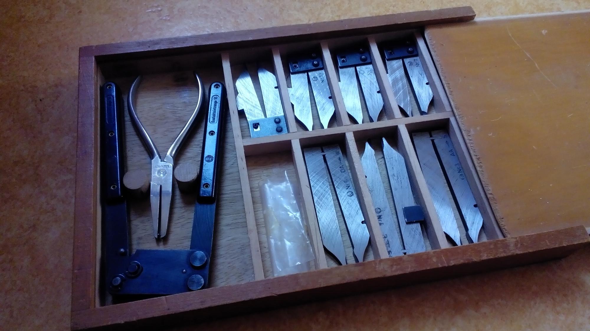

Wie weet wat dit is / kan doen?
Fascinerend setje. Kende het niet, maar hoe oud het ook is, kennelijk kenden ze toen Google al want de zoekterm staat er gewoon op :+
Tip is om de opschriften ook altijd even in tekst te geven: "Kontaktnietzange 55"
Maar eerlijk is eerlijk, hoe je het precies gebruikt is op die manier niet direct terug te vinden, dus hopelijk heeft iemand hier wel eens vaker zo'n ding in handen gehad.

Nog even hier
http://www.uploadarchief.net/files/download/resized/unknown5.png
op terugkomend; het is inderdaad een condensator van 0,3pF.
Na diverse reacties toch maar even de LC-meter goed gecontroleerd. Bleek wat moeite te hebben met 0-stelling en lage capaciteit. Na een kleine reparatie en modificatie werkt de meter stukken beter.
Aangezien kleine waarden met deze meter niet echt nauwkeurig zijn even samen met een radio-amateur diverse metingen gedaan. Onder andere om met een oscilloscoop en een signaalgenerator condensatoren en spoelen te meten.
Conclusie van het geheel: zeer leerzaam!
Een ieder nog bedankt voor het bijdragen aan de oplossing.

Ik had inderdaad diezelde duitse site gevonden maar kon niet echt een voorstelling maken wat je nu met zo'n set kunt. Iemand ervaring met deze set of een voorbeeld van wat je er mee kan?

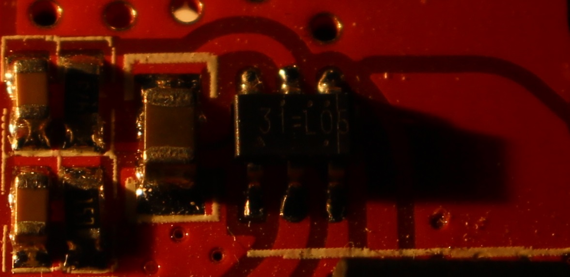

Ik heb even een vraagje. Ik wil deze pcb aanpassen dat hij een andere voltage uitgeeft. De datasheet van de chip die alles regelt kan ik niet vinden op de internet. Op de chip staat 31=L05. Kent iemand misschien deze chip? Hieronder staan een aantal foto's van de chip.
Alvast bedankt.
Brandon.
31 zou een digitale transistor zijn, de MUN5331DW1
Verwacht in deze toepassing dat het iets anders is, maar een 6-potige SMPS-controller ken ik zo ook niet direct.
Ricoh heeft wel van die dingen, maar de marking is heel anders. Hetzelfde geldt voor de MUN5331DW1, maar daar worden handenvol copietjes van gemaakt met afwijkende markeringen.

@Arco:
Ik heb even gemeten of ik de weerstand kan meten die in de behuizing zit van die chip. Helaas meet ik op die pinnen een paar megaohm dus dan lijkt het niet te zijn.
