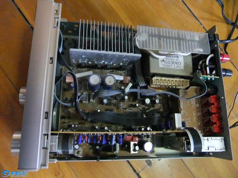

Nog een aanvulling: met de jumpers achterop eruit blijft de brom.
Ik heb een paar spanningen gemeten aan de hand van het schema uit de service manual. Geen afwijkingen gevonden, maar ik kan zo niet 1-2-3 alle punten vinden op de printplaat.
Ik zie ook geen onderdelen die er verdacht uitzien.
Wat is nu de handigste strategie?
je hebt zowel links als rechts een brom in de speakers? zo ja denk ik aan afvlakking die overleden is. een elco kan ineens capaciteitsloos zijn geworden. die 2 grote in het midden bijv. ook kan het eruit halen van de print wat aangeven, losse solderingen van een groot component.
die kleine elco onderaan in het koelprofiel kan ook nog.
de symetrische voeding meten kan ook een indicatie geven, meet tussen massa en de plus en min die van die grote elco's afkomen. deze 2 spanningen zouden nagenoeg gelijk moeten zijn en niet sterk "wippen"op de meter.
als je het volume open zet met geluid van bijv de tuner, versterkt de brom dan mee?

De brom zit links en rechts.
Wanneer ik het volume van 0 naar max draai, dan blijft de brom eerst gelijk, tot vlak bij max. Dan wordt hij iets sterker.
Maar in vergelijking met de ruis (afgestemd op een frequentie waar geen zender zit) is de brom vrijwel constant, en gaat de ruis met de volumeregelaar mee van 0 naar max.
De spanning over de grote elco's is mooi symmetrisch. Beide schommelen tussen 23,03 en 23,06 V. Dat is wel lager dan de 23,9 V die in het schema is vermeld.

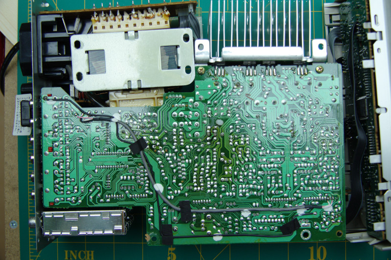

Ik zie geen verdachte dingen aan de onderkant van de printplaat (klik op de afbeelding voor een grotere weergave).

Veel fouten laten geen uitwendige indrukken na. Ik zou de voedingselco's en evt een rotte gelijkrichter als eerste verdenken. Gewoon de bout opstoken en aan de slag gaan
pa3gws
In ieder geval de soldeer punten van de voeding elco's en de brugcel even lekker laten doorvloeien met een beetje verse tin.
Op beide elco's is de AC spanning ca. 0,36 V. De spanning loopt tijdens het meten langzaam op naar iets boven 0,44 V (om bij de volgende meting weer bij 0,36 te beginnen).
Losse solderingen is een grote kans. Met drukken hier en daar op de print kun je dat soms horen. (speelt dan ineens weer goed)
Alles doorsolderen. Vooral de warme plaatsen en waar zware onderdelen zitten. (daar waar print verkleurd is meeste kans)
De bandkabels willen ook wel eens de oorzaak zijn. (slecht kontakt)
