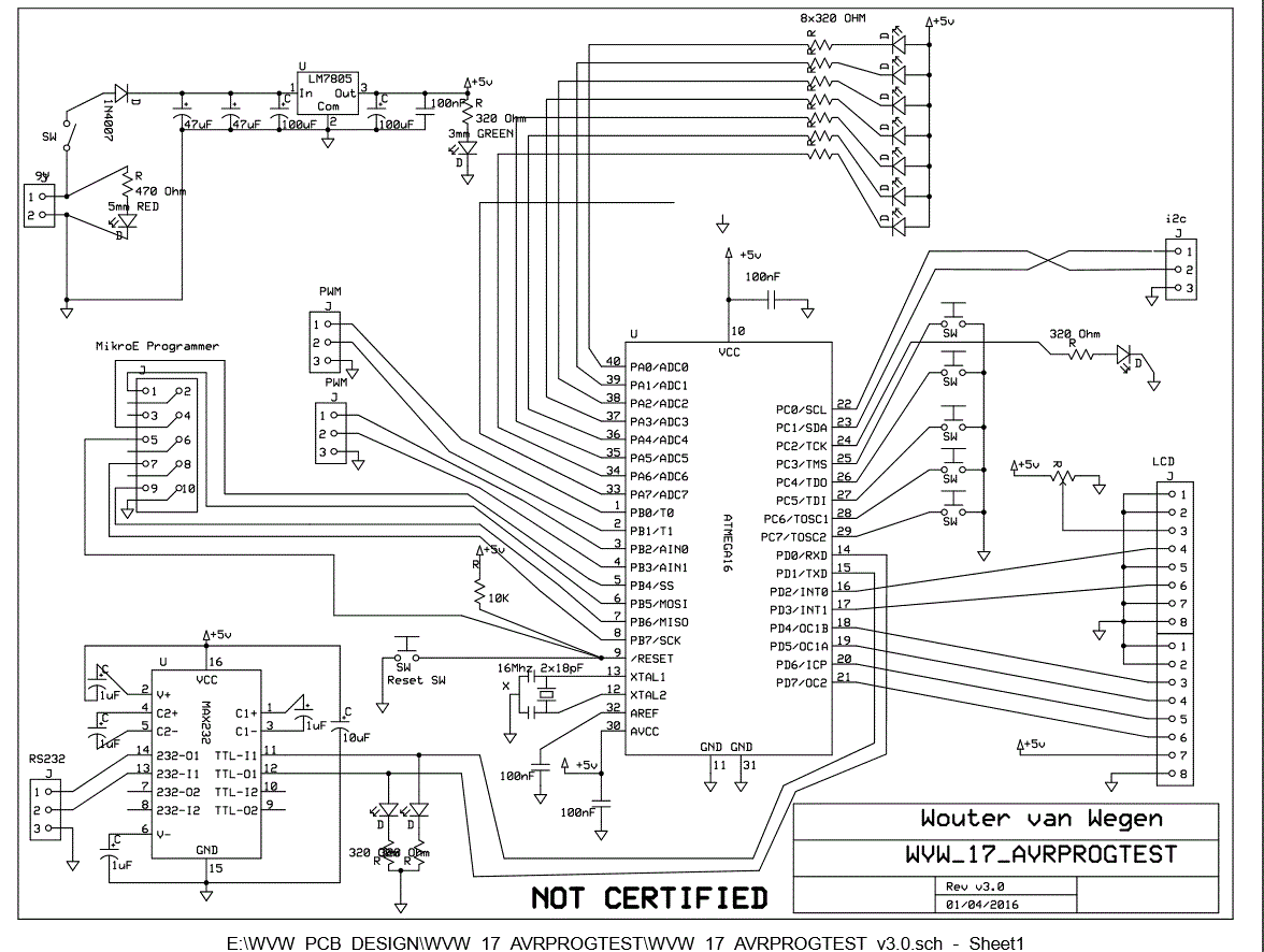

Vraag Daarvoor: Deze versie is als ik het zelf ontcijfer. Is deze correct of de , logisch minder te lezen vorige.? Of moet hij nog anders?
PS: Met zelf ge PCB'de schema begon, hoe langer ik naar keek, steeds meer op het CO voorbeeld te lijken. Oeps, dus deze maar aan gehouden voor de zekerheid. Groet.W

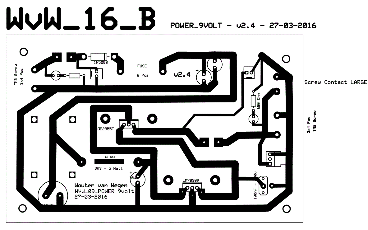

Als ik die foto's van 15:15 uur bekijk
a. wordt er heel slordig gewerkt, hoe kan de belichtingsbak anders zijn doortrokken van vocht/chemicaliën?
b. worden de printen niet na het etsen goed met schoon water gespoeld
c. klopt er weinig van de etstijden
En hoe moeilijk kan het zijn om van een printje te controleren of de componenten op de goede plaats zitten? Je hoeft alleen maar de printsporen te volgen.
Op de print layout teken je natuurlijk nooit de componenten, dan worden die ook op de print geëtst en wordt het resultaat volle kortsluiting.
Als je dit allemaal niet lukt kan je beter een andere hobby kiezen.

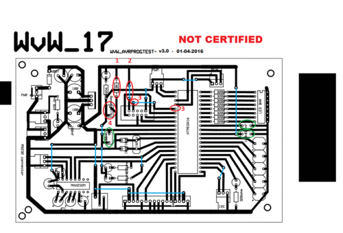

I do not want to blow up another programmer.
Can somebody tell weither:
1: circle 1 --> The pull-up resistor at RED is placed right to the Vcc and the right value of 10K?
2: circle 2 --> Do I need to connect the programmer to the VCC line, or will only a GND wire do?
3: circle 3 --> Do I need to connect the programmer SS pin to the ATMEGA16 SS pin? Or leave it unconnected as in the manual?
4: circle 4 --> RESET BTN, do I need to connect the RST button to the GND, and no elco over it? otherwise what value?
GREEN CIRCLES: are they place right? do I only need these 3 100nF condensators to boot my MCU or do I need more elco's/condensators?
Wil a 16 Mhz crystal with 18 pf do, like this? Do I need a low or a high crystal, in enclosure, to run?
Maybe somebody sees other errors in this schematic?

1. 10K voor reset zal vast wel werken. als je een breadboard had kun je het testen.
2. als je de atmega uit je programmer wil voeden kan het handig zijn, je kan ook een jumper of diode plaatsen voor de veiligheid
3. weet ik niet. mijn programmer heeft deze pin niet.
4. hangt er vanaf, je kan een 100nF condensator over de button zetten om de button te debouncen.
Progger heb je je goede e-mail adres wel ingevoerd? Of vergis ik mezelf nu?
Dus, hoe lang je google-images ook volgt. Het is dus niet zo dat elke MCU een specifiek passende pull-up weerstand aan de RST pin heeft hangen, zodat hij het doet? Maar er zit marge in? Voor alle AVR's? Als ik dus alles over 1 kam scheer kan ik dus altijd 10K gebruiken? GrtzWvW

feit is dat die pull-up 'handig' is.
er zit een pull up in de ATMEGA, als je niets aansluit zal die misschien afdoende zijn. als je printsporen aan de reset pin hangt, kan de MCU door stoorsignalen spontaan resetten. omdat je dan uren aan het zoeken bent, en een weerstand misschien 10 cent kost, zet je die erin. de waarde is echt niet zo heel kritisch.

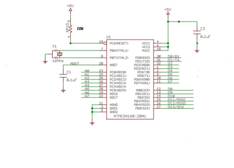

Heeft iemand een URL van de curses Datasheets lezen om te ontcijferen of de RST pin nu met een 10K naar 5v of juist aan de GND moet? Waar een 100nF etc.
Ik kom zelf niet verder dan google-images. Ik zal morgen nog eens goed kijken ok.
Of heb ik geluk en is dit voor alle ATtiny's hetzelfde zodat u uit uw blote hoofd beantwoorden kan? Groet, WvW

google: attiny 168 datasheet
1e link
Pin descriptions, RESET pin.
en ja ongeveer al die dingen werken hetzelfde
zo moeilijk is het allemaal niet
Zie onderstaande tekening, reset 10K naar de 5V.
En enkele 100nF zoals op de tekening.
Verificatie vraag / zijn ze allemaaal:
Dit ATMEGA168 schema is dus gelijk voor de ATtiny168?
