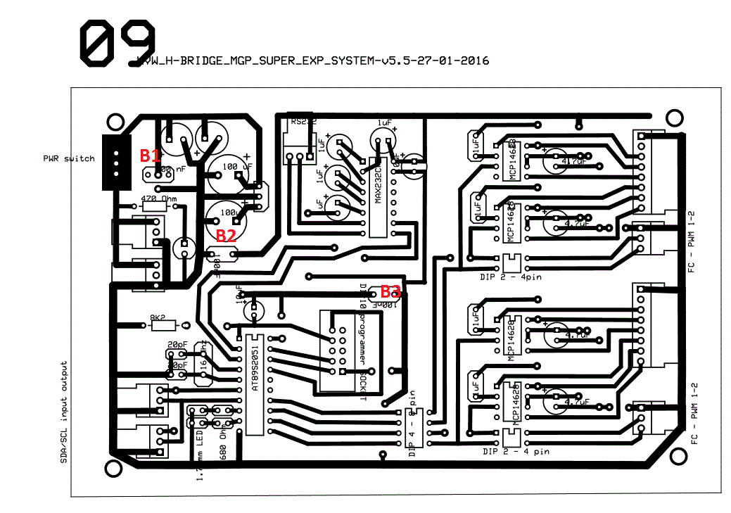

Zowel 100nF over de voeding als 10uF is goed, maar waar de 8k2 voor is snap ik niet.

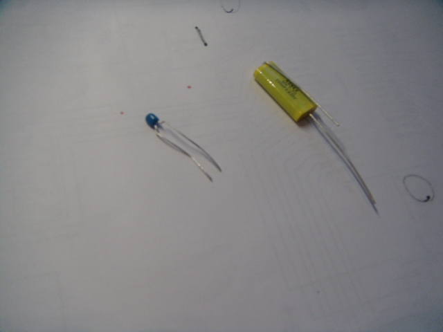

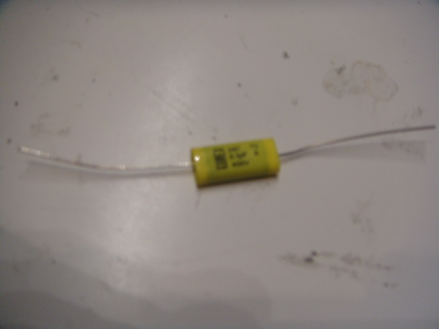

Deze
KONEX MKT 0.1uF 400v
Staad nu op plaats B1.
Na test het een en ander niet ok. Zeker Als ik mijn oude h_Bridge van MGP in het hand heb en langsloop dan moet ik hem plaatsen op B2.

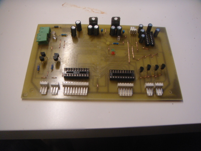

Vraag2: Moet ik deze sterke gele condensator hier laten staan of plaatsen op plaats B2 ?
PS als je de VCC pins van mijn MCU bekijkt zit daar een 100nF van normale sterkte, op plaats B3. Na mijn Lm zit er nog 1. Vlak onder plaats B2.
Vraag1: Kunnen deze normale condensators veilig dubbel geplaatst worden?

Met zulke lange lijnen heeft die 100nF op beide plaatsen weinig zin, een ontkoppelcondensator moet zo dicht mogelijk bij de verbruiker (microcontroller) zitten; eerder millimeters dan meerdere centimeters er vandaan.
En condensators van "normale sterkte"? WTF? Dat gele ding slaat helemaal nergens op, zet er gewoon een ceramische 100nF condensator naast.
Heb je ook een schema, in plaats van alleen een printontwerp? Een schema is makkelijker leesbaar.
Of ben je direct de print gaan tekenen, zonder schema?
De weerstand (van 8k2) op plaatje 10, aan pin 1, naar ground, klopt. (Het is de reset pin, bij deze controller is de reset actief als je die hoog maakt, dus om deze controller te laten runnen moet die pin laag. De 8k2 zorgt daar voor.)
Een aantal condensators parallel over de voeding kan geen kwaad. Dus ja, kan dubbel geplaatst worden. Als je er teveel plaatst is niet erg, het heeft alleen extra nut.
Dat gele ding is 100nF (0.1uF), maar fysiek erg groot. Een keramische condensator is kleiner, en kun je dus ook makkelijker dichterbij zetten.

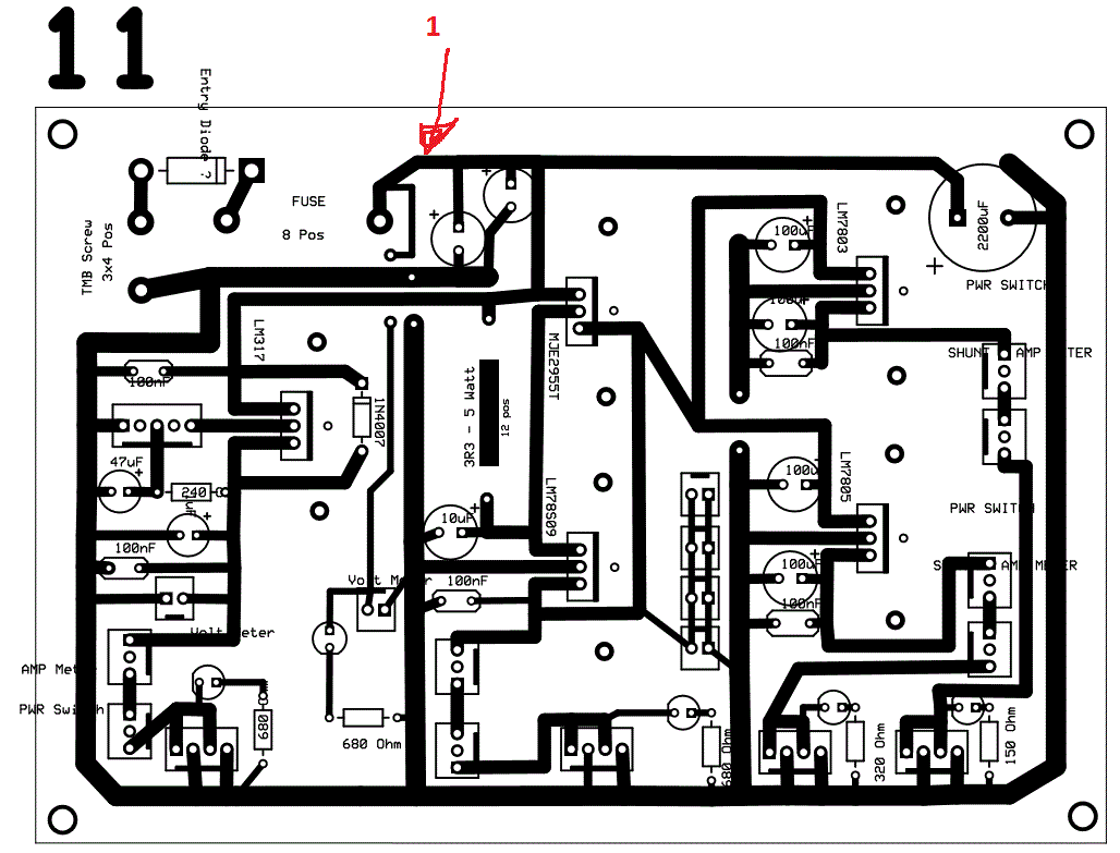

Laatste vraag hierover, is het wel de bedoeling om dit gele ding dan bij pijl 1 in de voeding te plaatsen?
Links boven aan komt een Screw contact. Bij TMB screw.
Deze print wordt direct op mijn 12v Lood accu aangesloten.
En ook 2 H-Bridges van 12v 10A, worden direct op mijn accu aangesloten.
Is deze condensator in dit verhaal dan wel verplicht/nuttig?

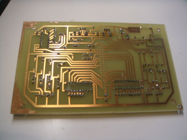

MGP / Progger het resultaat! Nog steeds boos?
1. door het fysiek formaat van de PWR connectors past de 2e niet
2. Nog een nieuwe 40pin BOX header te kopen, deze met klemmetjes past niet fysiek op de print
3. De logische lijnen van de 2N7000 kloppen niet
Nu laat ik 1. en 3. not-connected en bestel een nieuwe header
PS als je baantjes op mijn print los laten dagen na het etsen, is dit dan alleen de afstemming van mijn etsbak of komt dit door de FLUX SK10?
Met de FLUX SK10 soldeerd mijn print in praktijk veel beter, maar op bovenstaande foto heb ik deze overgeslagen.
Of kan je de FLUX SK10 ook voor de test op je 3baans gaatjes spuiten?
[Bericht gewijzigd door Henry S. op (34%)]
Baantjes die loslaten komt niet door de SK10.
Waarschijnlijk bij het solderen te heet gestookt.
Traces laten los door te veel hitte, niet door gebruik van een flux houdende coating.
Maar waarom gebruik je dat spul. Het is een spray om pcb's tijdelijk te beschermen als er relatief veel tijd zit tussen het moment van etsen en solderen. Je moet het na het solderen eigenlijk weer verwijderen (het trekt water aan). Als je het wilt doen om de print voor lange tijd mooi te houden en te beschermen zijn er diverse printlak sprays en coatings (als het "extreem" moet zijn, zijn er conformal coatings, Maar dat spul is een ramp als je zo'n pcb moet repareren. (Ik heb daar extra scherp geslepen probes voor liggen) Dat wordt in industriële soms omgevingen gebruikt.

Jo! weet iemand van de vaste mensen hier of er fouten in mijn schema zitten? Nu ook met SCH en PCB file.
Om mijn ATMEGA16 zitten maar 3 x 100nF
Is dit niet wat weinig?
PS als je er teveel of de verkeerde combinatie condensatoren plaatst, kan dat funest zijn voor je programmer?

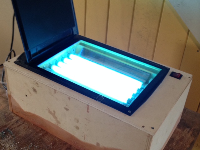

Dit weekend komt er een post met foto van mijn belichtingsbak en mislukte bordjes. Wellicht verkeerder kleur UV gezichtsbruiner gebruikt.
2e Vraag:
Kan ik veilig de 100nf in druppel vorm, omwisselen voor een 100nf in gaaf geel enclosure? tot ik meen 430 volt? In dit simpele schema.
Zoals geplaatst rechts onderin de hoek.
3x 100nF op de atmega16 is prima. (Eentje dicht bij de vcc, eentje dicht bij de avcc, en eentje direct achter de 7805).
Teveel is niet erg voor je programmer, alleen die 100nF op de resetlijn kan problemen geven, die kun je beter weglaten. Er gaat niks door stuk, maar programmeren lukt dan mogelijk niet.
Je 2e vraag: Je kunt die gave gele condensator gebruiken, 100nF is 100nF, dat 'ie meer spanning aan kan dan de kleinere condensator is niet erg, dat 'ie langere draadjes heeft omdat 'ie groter is zal hier ook niks uitmaken.

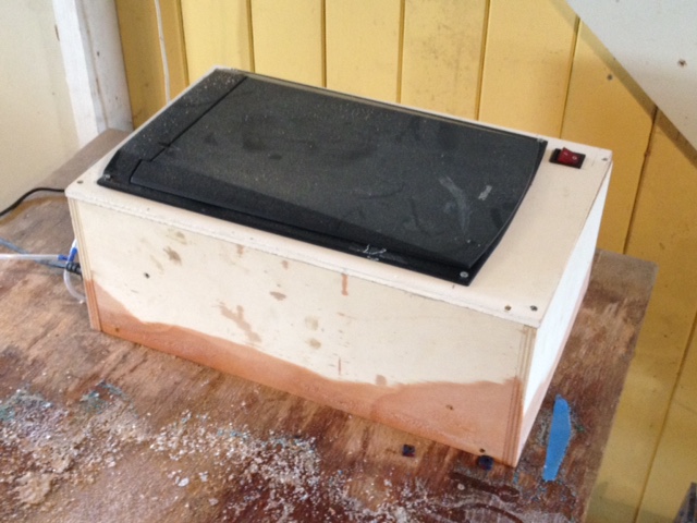

Dank u LuckyLuke --> nu Getoond mijn ETSBAK

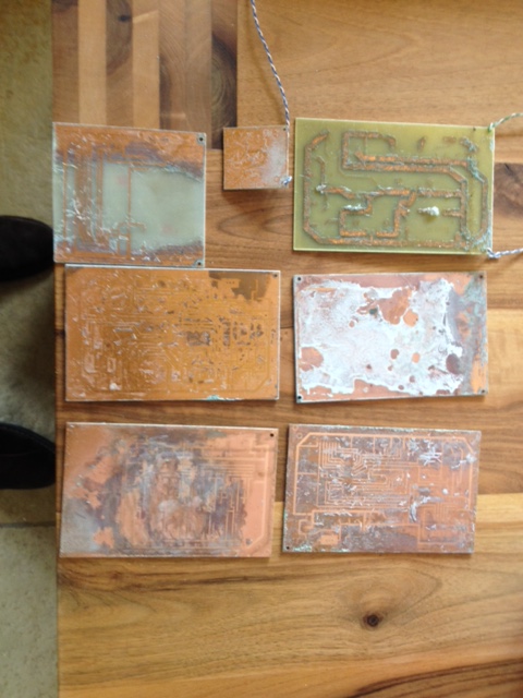

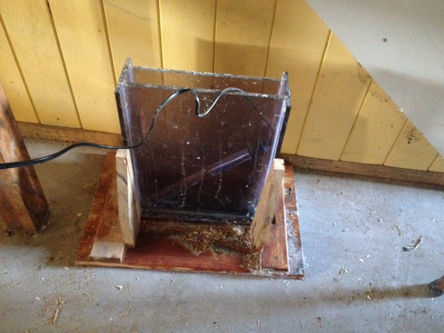

Kan iemand aan deze resultaen zien wat er mis is. Plankjes al een paar weken oud en het is wel erger geworden maar toch. PS een paar goede plankjes op volledige resolutie kwamen er wel uit. Maar lang niet allemaal zie.
en Kleur UV licht goed? Kep spijt om voor de zekerheid geen philips gezichtsbruiner te kopen maar een merkloze.
Bijvoorbeeld: etswater te troebel? Het complete plastic rooster van mijn verwarmingselement is wel opgelost in de tank.
Op 27 maart 2016 15:15:48 schreef pascalbythree:
Wat gebruik je dan als etsmiddel?
NatriumPerSulFaat. Heet het toch?

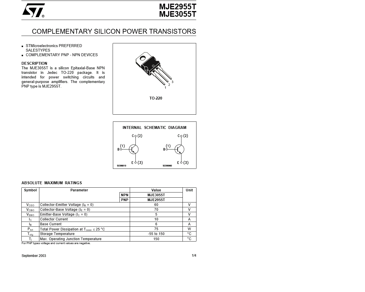

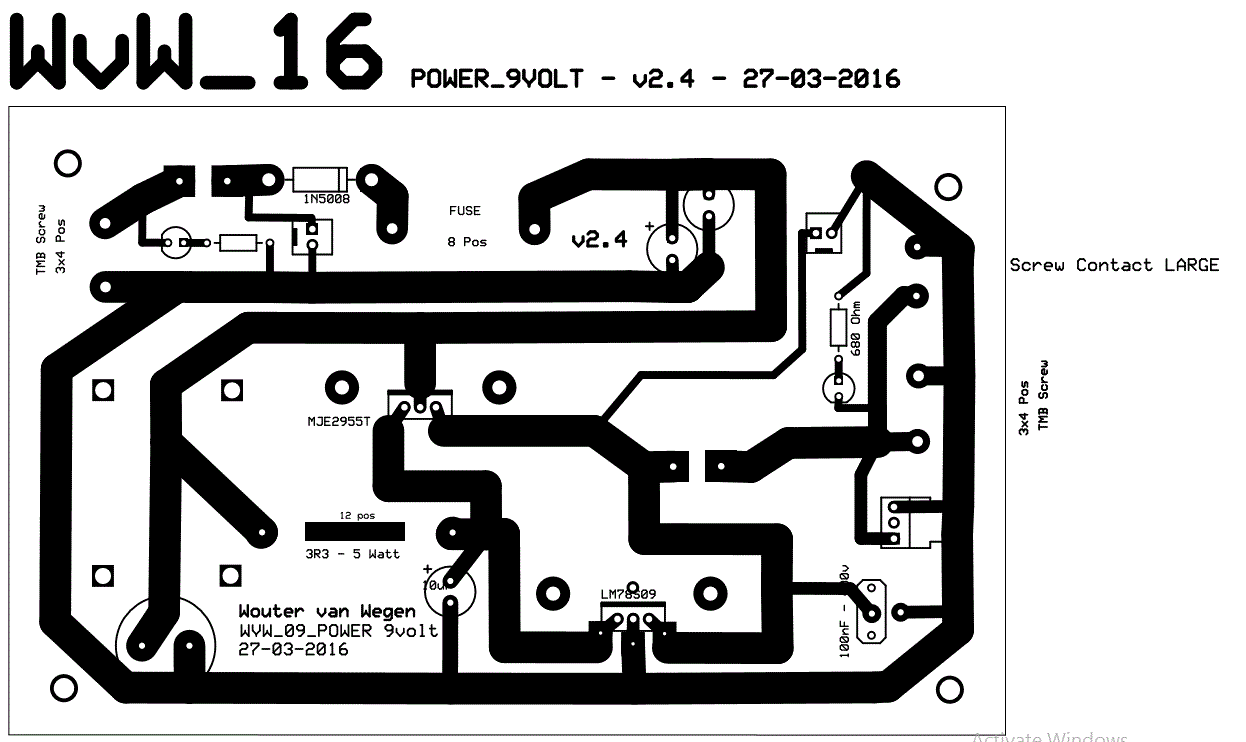

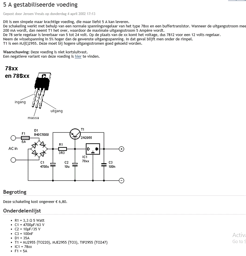

Ondanks reeds ergens al beantwoord op CO. Weet iemand of ik zo de MJE2955T goed geplaatst heb? Ik kan de lijnen slecht volgen. Beginnersfoutje niet, overzien wel.
