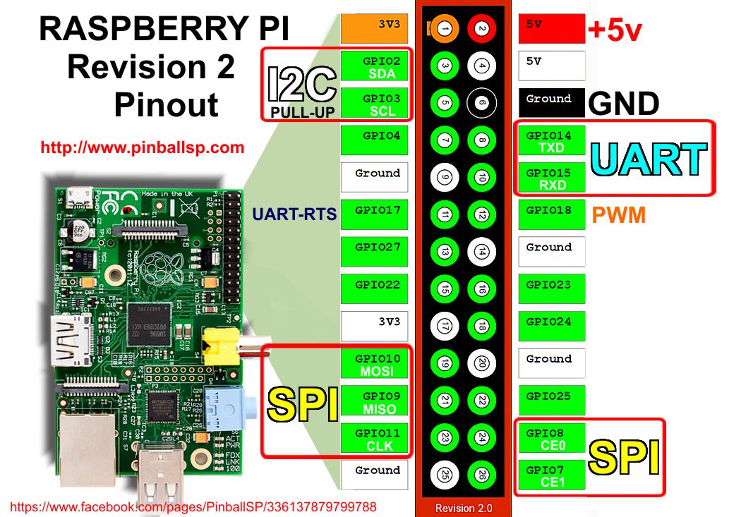

ALs ik mijn I2C bus wil debuggen kan ik dan Alle 5 ground pins gebruiken. Of is de bedoeling om er maar 1 GND pin te benutten? . In sommige diagrammen zie je groep vakjes eromheen zie.
