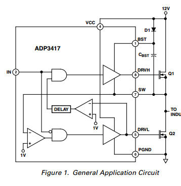

Ik heb bijna alle onderdelen binnen, voor een second go van het ADP3417 schema.
Voor ik begin, met alle onderdelen in elkaar solderen.
heeft iemand dit schema werkend gekregen?
dan weet ik nog even zeker dat dit een werkend shema is voor ik begin.!
Groet, Wouter

Ga je u terug bezig houden met die ADP's, opgelet, je mag ze niet aansluiten op een 12V loodbatterij want de maximale werkspanning is 13.2V en een batterij kan tot 14V geladen worden.
Het schema is niet juist, er ontbreekt een verbinding, zie rode draad op het schema.
Dat van de datasheet en het gewijzigde.
Edit: we kunnen dat niet maken want die ADP's zijn enkel in China te krijgen.
Waarom ben je nu dan toch weer aan het kl**tviolen met die ADP's, terwijl in je vorige (gesloten) topic de IR2184 al 5x als betere vervanger was genoemd, door MGP, Lambiek en ondergetekende.
De IR2184 is functioneel identiek, high-side en low-side driver, dode tijd injectie, met dezelfde bootstrap constructie en zo, maar kan gebruikt worden tot 600V en is verkrijgbaar in een handige 8-pins DIP verpakking, zodat je geen SMD verloop printjes nodig hebt.
Kan deze 'roode draad' de reden zijn waarom mijn vorige baksel het niet doet? Is het dus verplicht deze hierbij aan te vullen? Weet u dat zeker? Voordat het mis is 2e responds please.

Het komt door die rode draad dat uw vroeger baksel niet werkte.
Die moet er zijn.
Edit: fouten in zelfgetekende schema's komen vaak voor, daarom nooit klakkeloos iets namaken.

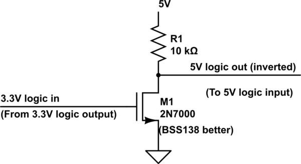

http://electronics.stackexchange.com/questions/81580/step-up-3-3v-to-5…
Dus, als ik dit schema tussen mijn Raspberry en MGP's H-Bridge werk kan ik zo 3.3v TTL signalen converteren naar 5v TTL. Enzo het Logic voltage verschil tussen mijn Raspberry en mijn Velleman VM167 op te lossen? incl getoonde weerstand waardes. ???
Groet WvW
Of kennen jullie betere/zeker werkende schema's?
Die rode draden zijn absoluut verplicht! Wellicht ook handig als je snapt waarom: je kunt een MOSFET zien als een condensator die tussen de gate en source zit, en een schakelaar tussen de drain en source die open of dicht is, afhankelijk van de spanning over die condensator.
Om de MOSFET nu aan te zetten, moet je de condensator tussen de gate en source opladen; er moet dus stroom door de gate naar binnen, en zoals je weet moet stroom altijd in een rondje kunnen lopen (er moet een gesloten circuit zijn), dus die moet door de source weer terug naar de gate driver kunnen.
Ik heb je bericht meerdere keren gelezen, maar ik snap echt niet wat je nu probeert te doen met een Raspberry Pi, een VM167 en die gate drivers. Waarom denk je dat je iets tussen de Raspberry Pi en de VM167 moet zetten? Dat is toch gewoon een USB verbinding?
De gate drivers hebben een "Input Voltage High" van 2.5V (dat staat, stel je voor, in de datasheet!), en kunnen dus prima werken met een signaal van 3.3V.
De ic's zelf hebben 5V voeding nodig maar je kunt ze zoals SparkyGSX schrijft wel aansturen met 3.3V
Als je absoluut een levelshifter wilt zou ik kiezen voor onderstaande, dan is het signaal niet geinverteerd. Bron.
MGP
weet iemand of je dan de base pin van de 2N7000, rechtstreeks aan je GPIO 3.3v TTL kan hangen? Of gaan ze er van uit dat je zelf dan nog een weerstand ertussen moet plaatsen? Zo 'ja', Welke ? 4.7K? Groet Wouter
2N7000 is een N mosfet. dus de spanning zal niet het probleem zijn voor ee mosfet. Eerder de stroom die je trekt om hem open te zetten kan je GPIO kapot maken.
Zou er een klein weerstandje tussen zetten 4K7 lijkt mij wat groot.maar e.e.a. is afhankelijk van hoeveel stroom je uit je GPIO kan halen en hoe snel je de FET open wilt sturen... Ik zou zelf eerder richting 330 ohm gaan of nog lager. dit is een balans van snelheid versus maximale stroom uit je GPIO en die laatste ken ik niet...
[Bericht gewijzigd door High met Henk op zaterdag 22 augustus 2015 12:23:44 (17%)
4K7 is idd wat te groot om te PWM'en, zoals HmH schrijft zal 330 veel beter zijn.
Als je de gate aanstuurt dan wordt het signaal geinverteerd, vergeet dat niet.
