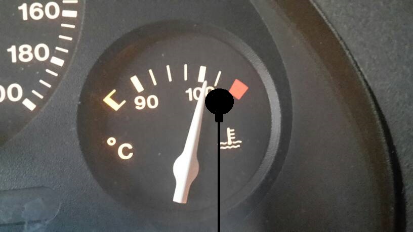

Hallo allemaal,
Ik ben hier nieuw en heb een vraag.
(heb zelf weinig ervaring met elektronica, kabeltje solderen, voltage en weerstand meten,dan hebben we het zeg maar gehad..)
Ik vroeg me af of er een sensor met kabeltje en printplaat bestaat die ik kan plakken op de temperatuurmeter van mijn auto?
Zodat als de temperatuur wijzer de sensor bereikt er een licht of geluidssignaal afgaat.
Hiermee zou ik dan gewaarschuwd worden voordat ik in het rood ga met de motortemperatuur.
Het gaat hier om een opel corsa uit 1997
de afbeelding geeft ongeveer een idee..
Een richtlijn waar ik het moet zoeken op het internet kwa benaming voor onderdelen zou ook al handig zijn.
Alvast bedankt,
patrick
Dat ziet er een beetje lelijk uit.
Ik zou dan gaan voor een led VU-meter die je aanstuurt met het zelfde signaal die ook de originele meter aanstuurt. De led die gaat branden waarbij de meter (bijna) in het rood gaat laat dan het signaal afgaan.
Deze schakeling kun je dan uit het zicht onder het dashboard wegwerken. Met een potmeter aan de ingang kun je het ingangssignaal calibreren.

Ik zou ook eerder de oorzaak van het heetlopen proberen op te lossen. Thermostaat, waterpomp en aanjager eens nakijken (meer zit er niet in het koelcircuit van een corsa 1997).

dat zou ook een optie kunnen zijn, dat ik de kabel van de meter onderbreek als ik het goed begrijp.
moet ik even kijken of ik daarvoor de dashboard uit elkaar kan en wil gaan halen..
is mijn vraag wel mogelijk? buiten het feit dat het dan minder fraai zou uitzien..
de reden dat ik een sensor/alarm erop zou willen is dat ik wel eens vergeet om op de meter te kijken, met laatst als gevolg dat mijn motor te heet is geworden en er schade is ontstaan aan mijn motor..
ik dacht zou best handig kunnen zijn als je van tevoren gealarmeerd wordt.
mvg patrick
waarschijnlijk is dat een analoge meter en loopt de spanning op naarmate de temperatuur stijgt.
moet je ff meten hoe de spanning verloopt.
bij mij was 10°C ongeveer 8,5V dat er over het naaldmetertje staat, en bij 90°C was dit 6,6V.
je zou dan een schakeling kunnen maken die een geluidsignaal produceert als de spanning lager dan 6,5V komt
