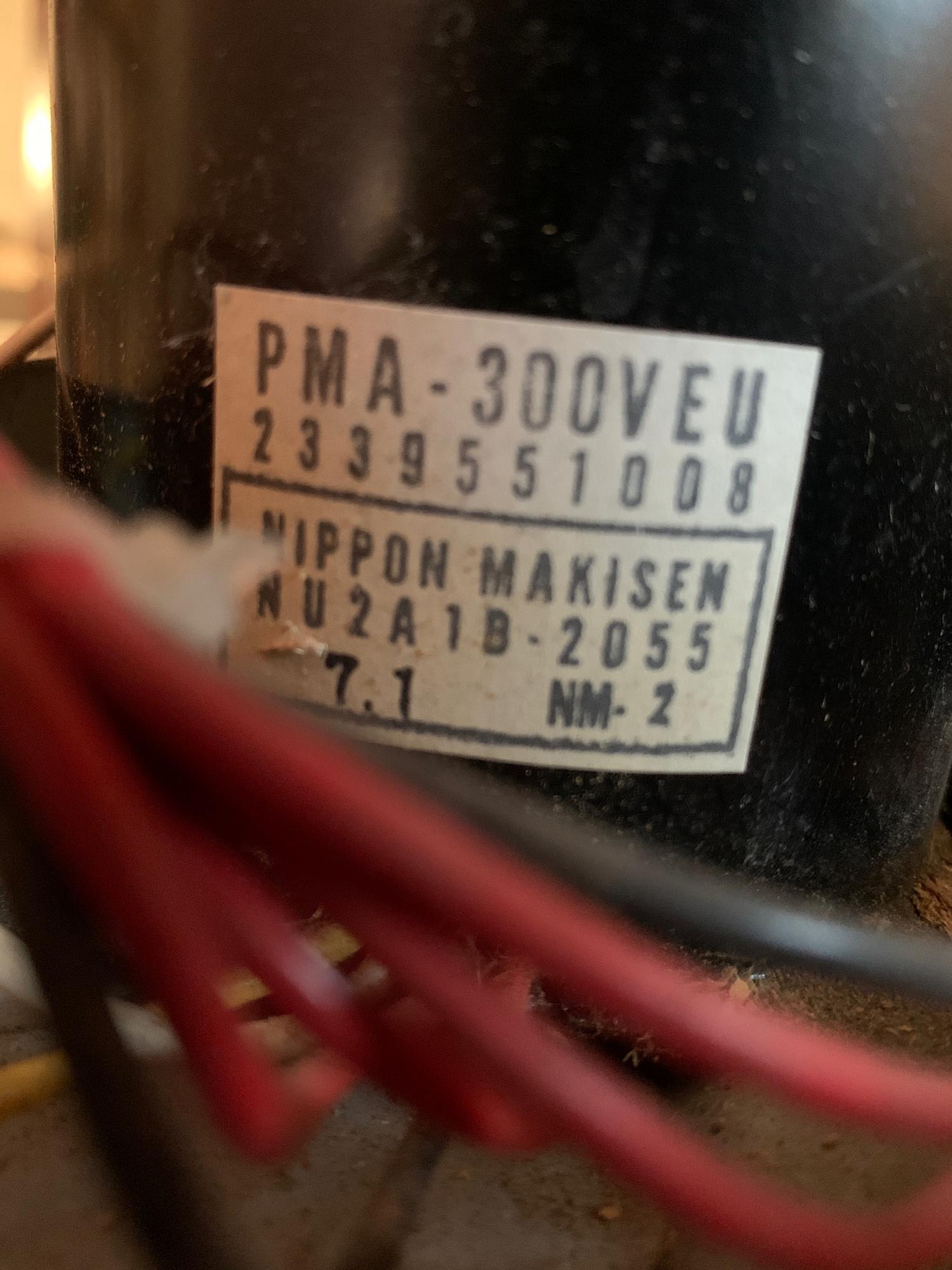

Een nieuwe episode in de Denonreeks: de transformator! :o Ik heb vandaag de transformator gedemonteerd, en dat was een werkje op zich. Zoals jullie in de openingspost al hadden gezien was de transformator een soort buitenbeentje. Een cilindrische en hermetisch gesloten metalen doos die hoger was dan zijn doorsnede. Iets dat je niet makkelijk gaat vervangen met een gelijkend exemplaar dus. Dat maakte het des te jammer dat juist dit het defecte onderdeel was. Toch was ik een beetje nieuwsgierig wat er nu in die magische zwarte doos zou zitten...
De onderkant gaf weinig informatie. Alles was ingegegoten in wat leek op epoxy. Het was geel en hard en had (voor deze foto genomen werd) een plastic kapje en een metalen plaat aan de onderkant. Die kwamen er makkelijk af en ik hoopte met wat slagen op een betonnen ondergrond de binnenkant er uit te kunnen kloppen. Dat bleek niet het geval, maar verklaart de beschadigingen:

Wat wel opviel was dat er meer soldeerverbindingen waren dan er aansluitingen waren naar buiten, maar op dat moment heb ik me daar niet zo over verbaasd, want ik was op zoek naar de manier waarop de transformator is gefaald, en die vond ik kort daarna:
https://farm6.staticflickr.com/5765/22454482457_3b336b8b35_z.jpg
Hier was duidelijk wat mis gegaan, dus daar wilde ik wel wat verder kijken. Helaas verminderde een laag ingietsel het zicht op de plek, dus hier moest de transformator weer een laagje uitgekleed worden:
https://farm6.staticflickr.com/5700/22251668103_cb63133903_z.jpg
Overduidelijk was hier de ondergang van de transformator ingezet. Vraag is nog steeds of dit het gevolg was van onzorgvuldig wikkelen (dat er teveel spanning tussen naast elkaar gelegen wikkelingen ontstaat) of een externe stimulus. Het geeltje op de achterkant sprak van een kortsluiting in de voeding, dus misschien was dit een indirect aanleiding tot het defect raken van de voeding. In elk geval was er niets gesmolten (als het koperdraad zou zijn gesmolten was het plastic wel verder beschadigd), dus het lijkt aannemelijk dat er nog ergens een temperatuursbeveiliging aanwezig was in de transformator. Het wordt dus tijd daar naar te gaan zoeken. Om deze reden heb ik de transformator even naar de kapper gestuurd:

Naderhand heb ik het restant aan lijm/epoxy nog proberen te verwijderen om het typenummer te lezen, maar daarbij heb ik de behuizing zo beschadigd dat het nummer niet meer te lezen was. Dat was jammer, maar ja, vervanging was toch geen optie in dit geval. ;-)
Na al het slachtwerk van de transformator was het wel tijd voor een momentje rust, want het was stiekem best een hoop werk. Achteraf heb ik me wel verbaasd over de constructie, met name over een paar dingen:
  • De grootte van het centrale gat. Je zou verwachten dat dat wat groter zou zijn om het wikkelen makkelijker te maken. Op een of andere manier lijkt het me gek dat men er een praktisch nut voor deze specifieke vorm had. De grotere -contemporaine, en op het vermogen na vergelijkbare- PMA-500V heeft een normale (EI) transformator.
  • Het feit dat ze beton hebben gebruikt om de behuizing mee te vullen. Misschien was dit gewoon het goedkoopst, het is wel degelijk in elk geval. Het maakt het wel onmogelijk om enige vorm van reparatie te doen aan de transformator (hoewel ik dat sowieso niet heel snel zou doen en transformatoren door de bank genomen best betrouwbaar zijn).
In ieder geval heb ik mijn middag weer iets gedaan dat ik nog nooit verwacht zou hebben te doen. Nu weet ik ook waar men beton zou kunnen vinden in een versterker. Een defecte transformator van dit type is wellicht te repareren dus! Dat is wellicht interessante informatie voor andere Denonbezitters. De draden naar de sensor zijn namelijk vanaf de onderkant toegankelijk (in mijn geval in elk geval), dus mocht je transformator niet anderszins defect zijn is het dus mogelijk de temperatuursbeveiliging te overbruggen door deze draden bloot te leggen en te verbinden. Zorg wel dat je weet wat je doet als je dat van plan bent, want de draden in kwestie bevatten netspanning en de transformator kan dan alsnog oververhitten!

de trafo is dus overleden door een gebrek aan zekeringen of een veel te zware zekering. de temperatuur beveiliging knalt er meestal uit met teveel inschakelstroom.
je had het ding nog kunnen maken, de draden met die hittebestendige kous hadden mij wel aan het denken gezet. er zullen er ook maar 2 inzitten. draden loshalen en 120 graden beveiliging buitenop monteren, dan was de oude trafo wrs weer bruikbaar geweest. maar ok, dat is voor de volgende keer..
En dat stuk verbrande wikkeling dan? Het overbruggen van de temperatuursensor lijkt me hier geen oplossing. Overigens had ik verwacht dat de primaire wikkeling aan de binnenkant zou zitten, en had de hittebestendige draden als de primaire aansluitingen herkend.
Kruimel
welk stuk verbrande wikkeling?
5e en 6e foto in deze post. Had je die niet gezien?
meestal is er niets kapot als die beveiliging eruit ligt. die kleine zwarte plek maar zonder gesmolten tape erover duidt op een dunne plek in de wikkelingen die ging toen er sluiting ontstond..

hello, I have the same amplifier from my dad, who baught per accident an us version, which we can not use in germany. my idea is to build in another power supply so that i can use it here and in europe with 220v.
attached u find a pic of the original 120v transformer. I didn't find the 220v version to buy. can u send me which parts which I would need to convert it properly? thanks a lot!
I don't know where to get the exact transformer that should be in the amplifier, but I used a Belpa NRK-230-30-4A as shown here:
I guess any transformer of a suitable power rating and with roughly 30V windings will do. I have never been able to test the original transformer on its voltage, but 30V seemed fine for the part ratings I found in the unit. You could consider 22 or 25V transformers too, I don't think it is that critical. Initially I tested with a 240VA transformer, but that remained completely cool during stress testing, so in the end I fitted a 120VA one and it got only slightly warm under heavy use. It is clear to me the transistors will be the limiting factor here. (Note I did test with 5,2Ω, so at the 8Ω the amplifier is rated for the transistors will likely dissipate less).
