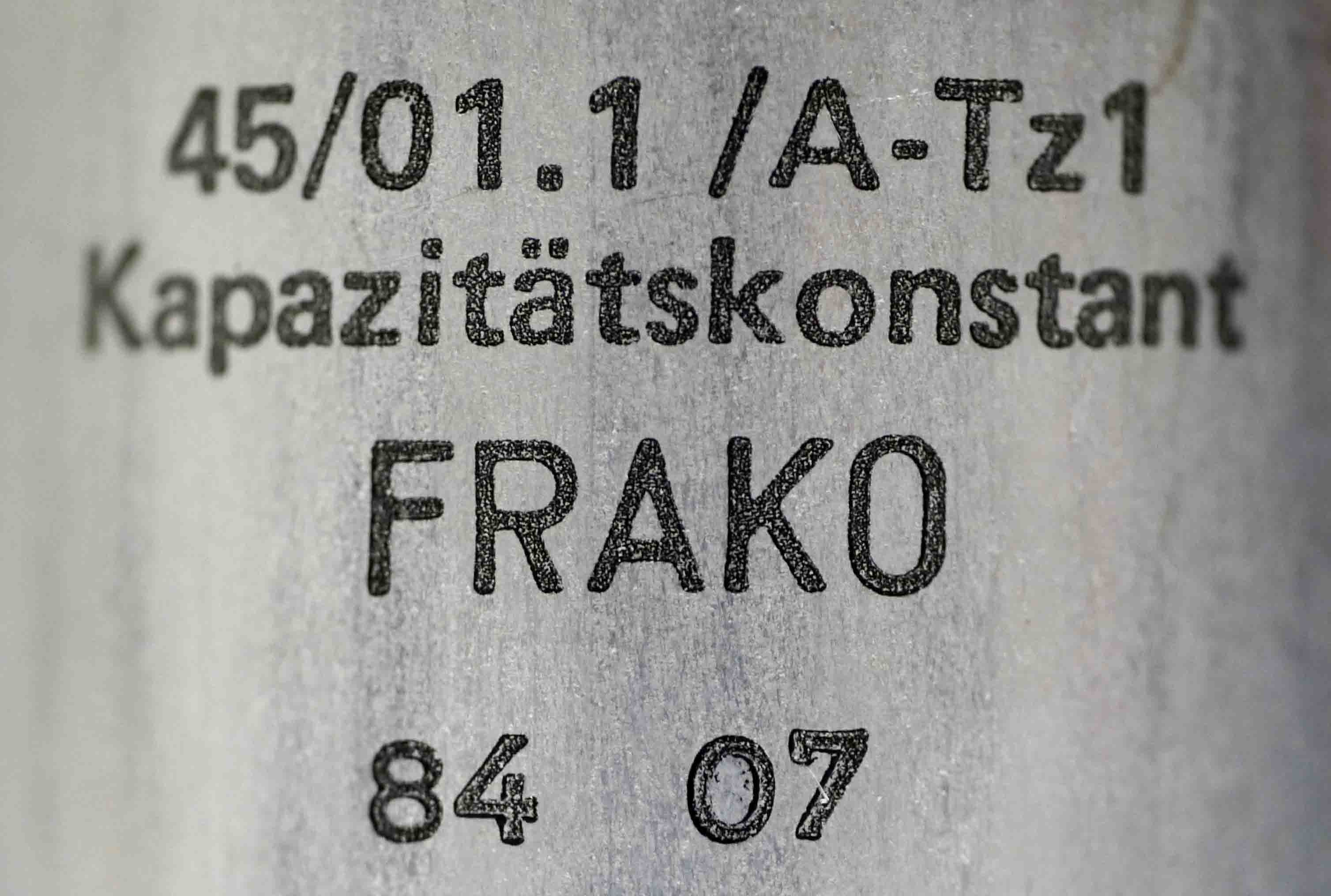

Betreft flits elco van Metz Mecablits 45 CT-1
In mijn Metz flitser zit een elco met het opschrift:
45/01.1 /A-Tz1
Kapazitätskonstant
FRAKO
84 07
(Zie bijlage)
De elco heeft een doorsnede van 40 mm en een hoogte van 65 mm.
Wat zijn de specificaties van deze elco?
Weet je zeker dat er niet nog meer opdruk op staat, aan de andere kant ofzo?
1700µF (al denk ik zelf eerder aan 1500µF aan de hand van de Siemenscode) 385V. Siemens B43405-S9158-A58
https://translate.google.nl/translate?sl=it&tl=en&js=y&pre…
Volgens het schema 1700uF 360/385V

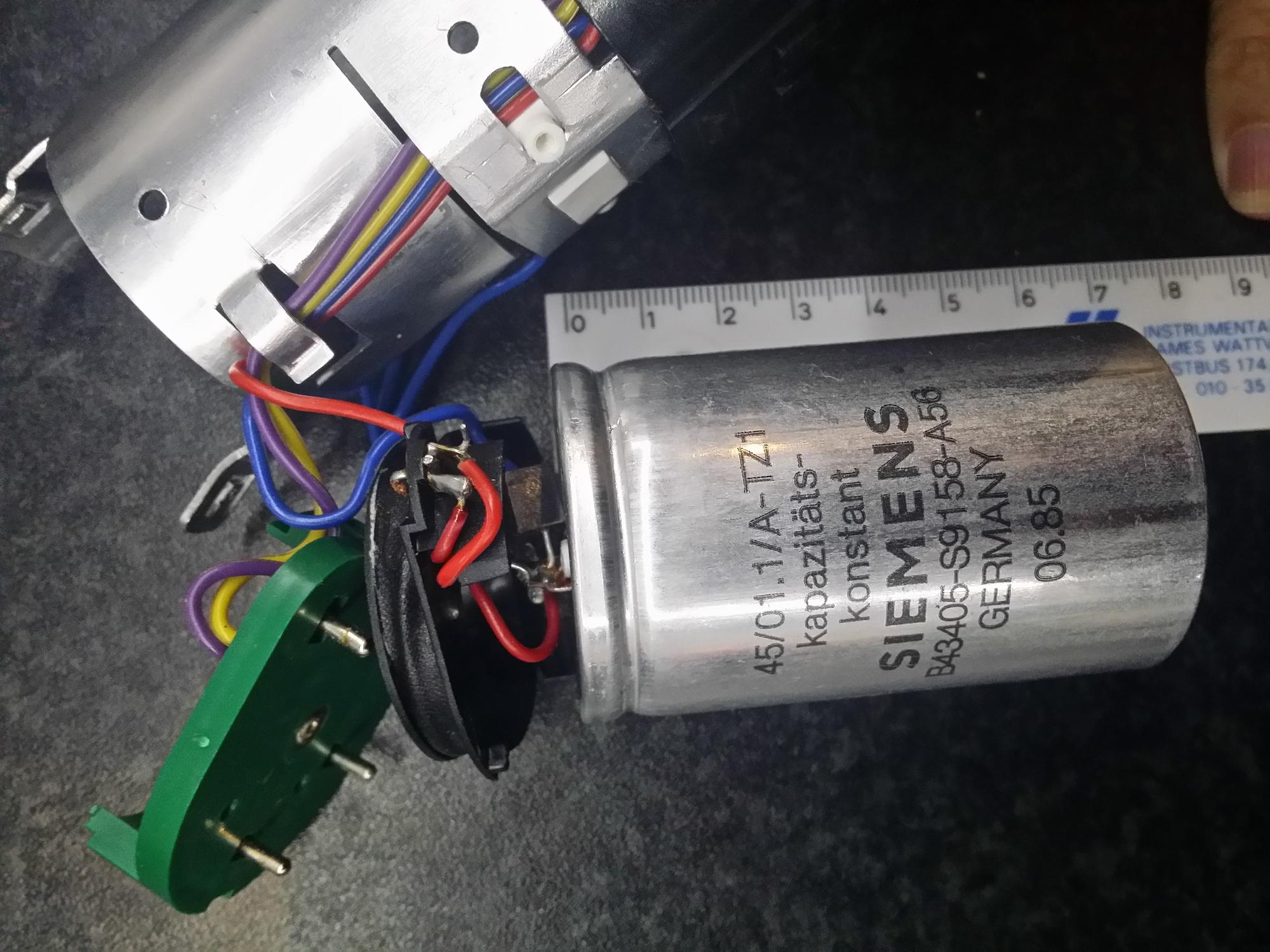

Ikzelf heb een Metz CT45-5 flitser en de condensator is:
45/01.1 /A-Tz1
Kapazitätskonstant
Siemens B43405-S9158-A56
in tegenstelling tot de hieronder genoemde Siemens eindigend op A58.
Ik heb 2 vragen:
1) heeft iemand het elektronische schema van deze flitser
2) waar kan ik deze condensator kopen. Ik neem aan 1500- 1700 uF en 385-400 Volt. Afmetingen rond 40 mm en hoogte 60 mm.
Dank bij voorbaat

Er zijn wel een paar belangrijke aspecten aan deze condensator:
1) afmetingen moeten juist zijn anders heb ik een probleem met assembleren
2) ik weet niet of een te zware capaciteit een probleem geeft voor de flitsbuis, te laag levert een probleem op met de lichthoeveleid en de instellingen.
3) Voltage moet correct zijn omdat er ander mogelijk (bij te hoge spanning) er doorslag kan optreden
4) Ik had geen probleem maar omdat ik de unit heel erg lang heb laten liggen doet hij het niet meer. Ik verwacht dat de condensator stuk is. De reden dat ik het schema wens is simpel omdat daar de specificaties in zullen staan en het is goed dit achter de hand te hebben voor het geval er in de toekomst iets mee gebeurd. uiteindelijk is het een oude unit.
Als gevolg van bovenstaande ben ik erg geïnteresseerd in de specificaties van Siemens of een vervanger en uiteraard waar ik die kan aanschaffen.

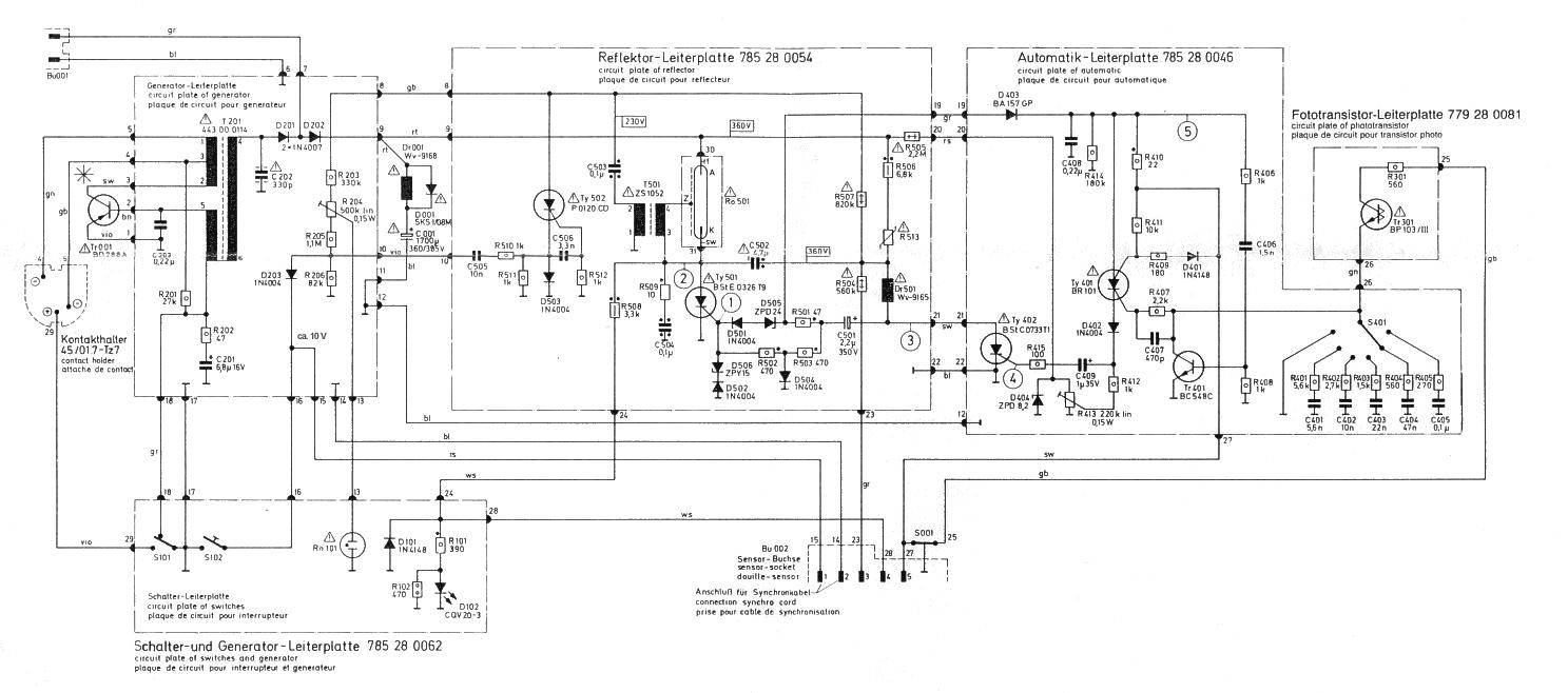

Voor het idee, het schema van de 45-CT1

Zitten er bij jou ook meer elco's in? In het getoonde schema zit alleen nog een elco in de triggerschakeling, maar als er bij jou nog ergens wat inzit kan dat natuurlijk ook stuk zijn. Inderdaad eerst contacten nalopen en meten wat je eventueel kunt meten (multimeter toch wel aanwezig hoop ik).

C501 die de flits stopt door ty 501 uit te blazen krijgt vast ook aardig op zijn donder, maar als hij onderbroken is krijg je volgens mij gewoon altijd vol vermogen.
