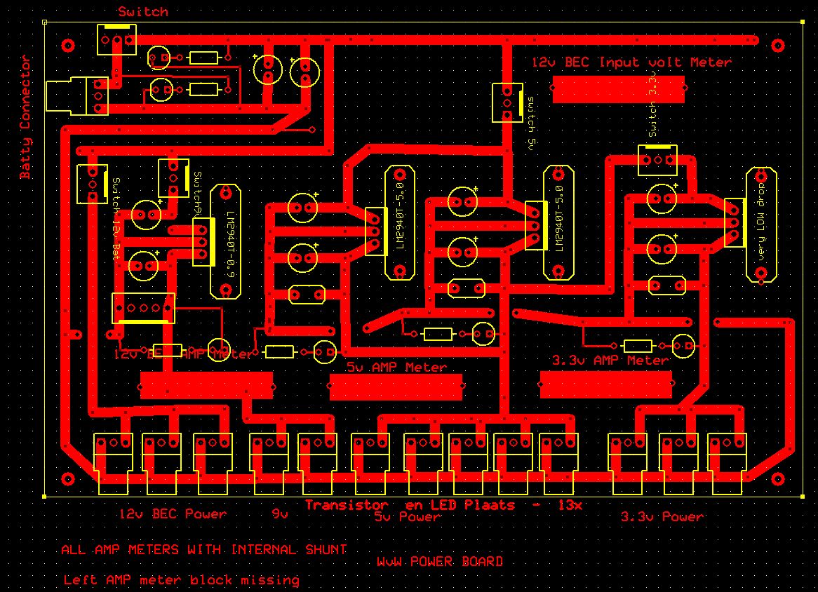

Dag, Voor een van mijn eerste etsen wou ik graag dit LM Board versieren
Weet iemand hoe het mogelijk is om elk van de onderstaande PWR pluggen te voorzien van een LEDje, vlak boven de plug op de printplaat gesoldeerd. Net als een 90 graden UTP kabel printplug. En dan zoek ik een transistor o.i.d. om dat ledje boven 1 van de 13 pluggen te laten branden als er een powerkabel onder ingestekkerd zit en gaat naar een andere ge-etste printplaat. Terwijl ik maar 2 polen gebruik. Ik zoek een soort transistor die op de aardlijn regaeerd met een diode? Bestaat dit? Groet, Wouter, Ik ben een klein stukje voorbeeld schema nodig voor ik dit test op mijn BreadBoardje. Grtz W
Los van alle andere vragen die je stelt ga ik eerst iets zeggen over de layout.
1.Eigenlijk mag je nergens met rechte hoeken werken.
2.Ik zou de pads vergroten want de kans bestaat dat je ze wegboort als ze zo klein zijn.
3.Sommige aansluitingen kunnen stukken korter gemaakt worden.
4. Ik veronderstel dat er in het midden draadbruggen komen? Zoja, dan moet je daar ook pads voor voorzien.
Stef
De leds staan ook niet juist, staan nu over de in- en uitgang en moeten tussen de uitgang en GND staan.

Pads willen niet meer groter in dit pakketje. Ik probeer het wel even in praktijk te boren voor ik weer moet overschakelen van PCB Software
PS: 45 graden hoeken bieden over het algemeel meer ruimte?

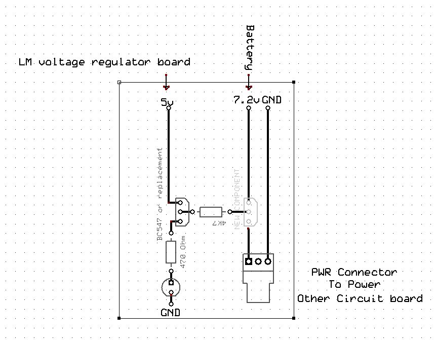

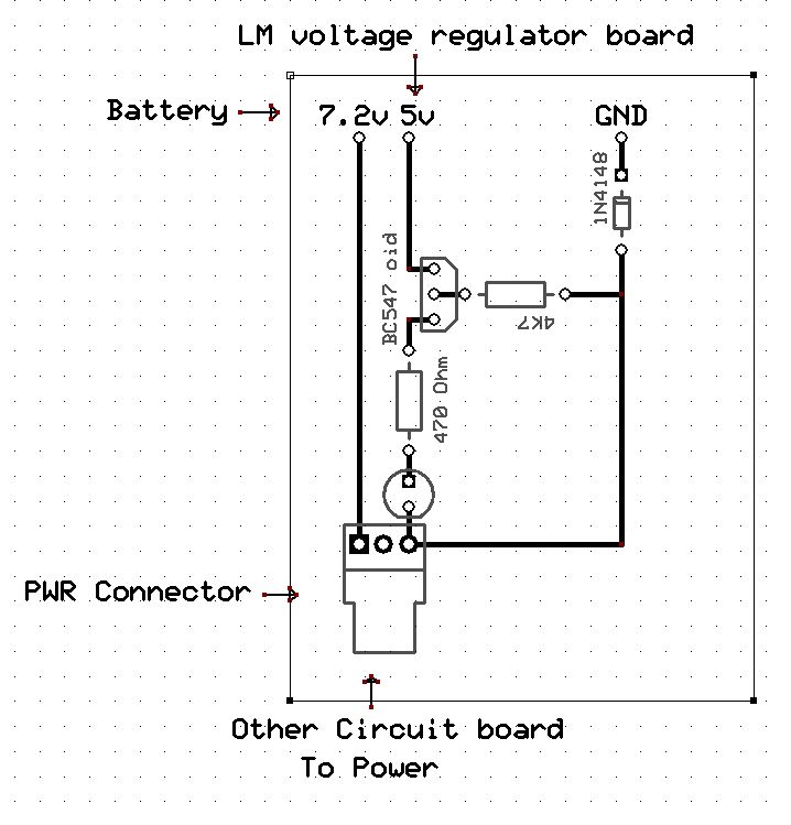

Schema was niet af klopt. Maar deze keer is het nog duidelijker :-)
Heb ik de transistor/weerstand goed geplaats voor het gewenst effect voor de 13 leds? Weet iemand preciesere waardes? / type NRs
PS ik gebruikt 2 van de drie pinnen
Ik zoek later wel even uit hoe je die twee LM bridgen moet. Maar hoe schakel je 13 leds?
PS is deze diode nodig/goed geplaatst?

De diode kan maar weinig stroom hebben En je krijgt zo nooit een stabiele uitgangsspanning.
Uitgangsspanning is Vin - Vce - Vf, dit varieert ook nog sterk met de belasting van de uitgang...
13 LEDs? Al die uitgangen staan parallel, 3 verschillende voedingsspanningen = max. 3 LEDs ter controle (en niet 2 LEDs over dezelfde +5V |:( ).
2 LMxx regelaars parallel? Da's vragen om problemen, beter 1 regelaar pakken die de hogere stroom aan kan. Vraag me trouwens af of de koeling daar wel op berekend is gezien de gereserveerde ruimte voor koelblokjes. 1A met >=3V in-uit is >=3W in dat koelblik, veel meer met >1A en 12V in. Als je dat werkelijk wilt halen, reken (passief gekoeld) dan op een fors koelblok.
Gemeenschappelijke - loopt in een (veel te lange) soort U, en dan nog over 3 draadbruggen? Pak daarvoor liever de kortste weg, en laat in- of uitgangsspanningen daar met draadbruggen overheen springen. Ik denk dat je nog wel wat draadbruggen kunt vermijden trouwens.
Geen plek voor een kleine 100 nF keramisch oid. aan ingangen van de regelaars? Okee, kun je ook wel een SMD exemplaar tussen 2 printbanen plakken... :-)
Zie een baantje naar rechts die nergens heen gaat, kun je net zo goed weghalen. Maar beter is wat bredere banen, of gewoon alles met koper-vlakken opvullen? Hoeft er ook niet zoveel weg-geëtst (? :+ ) te worden.
Nergens geen zekering? Ompool beveiliging? Beter nog wat meer ruimte voor die ingangs-elco's, dan kun je indien gewenst ook wat grotere exemplaren kwijt.
En als je nu een spanning wil detecteren die terug komt zitten uit je Ground line. Wat dan???? Transistor?
De ongebruikte derde pin gebruiken. Vcc via R+led naar die pin. Bij de verbruiker sluit je de derde pin op de massa aan. Simpel, geen torren nodig.
Ik plaats bij gecombineerde spanningen altijd de nodige diodes. Bij 78xx spul meestal 3 per regelaar.

Waarom zet je niet alle regelaars aan 1 kant gelijk met elkaar? Kom je met 1 (groot) koelblok toe en heb je via de tabs alle massa's meteen verbonden.
Ook de ruimte voor elko's en kleine condensators wordt dan interessanter.

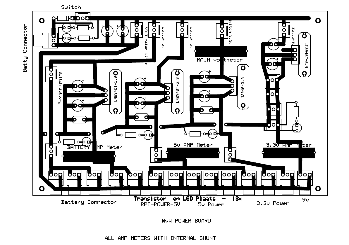

Op halve Schemas reageren jullie niet goed. Dan toch de vorderingen tot zover.
PS: VoltMeters worden met stalen afstandhusjes, M2? op het board geschroeft als 2e plateau.
+ na edit: nieuwe bijlage versie

Ik had 5+ suggesties voor verbeteringen gedaan, en zie exact 0 daarvan opgepakt worden door TS. Denk dat ik het daarmee maar voor gezien houd wat dit topic betreft... ;(

Zo dan. Weet iemand nog meer mogelijkheden om mijn Large Size LM board te versieren? PS: Nog steeds geen duidelijke opties voor de Status LED per plug.
