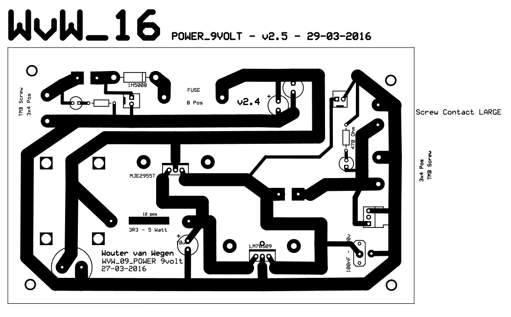

Dit is het resultaat van versie 1. Na versie komt nog door na fouten!. Groet, Wouter.

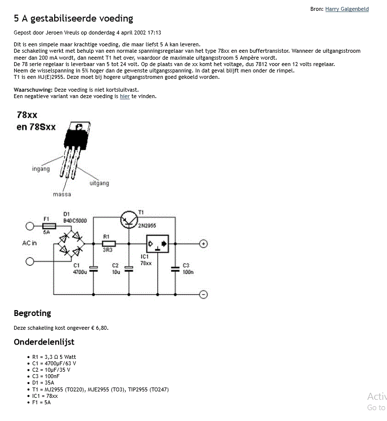

Na een kleine Lijn fout in geetste grote versie, wou ik graag een gestripte versie van mijn LM voedig maken. Alle Onderdelen al gekocht en ik heb mijn schema gestript naar een voorbeeld uit CO. Zeer simpel maar toch. PCB tekening reeds getekend en voor ik etsten ga wou ik toch even jullie vragen of ik alle polen van mij MJE2955T goedom heb aangesloten?
Ga ik weer een paar weken/maanden verder SCH tekeningen te maken en wellicht overschakelen op een ander pakketje.
Wellicht passend bij LAB voeding.

MJ2955 is PNP. dus kijk je naar het linker plaatje.
neem de pinnumers over in het schema van CO. daarna teken je de nummer in je print-layout.

PS Overgenomen van Circuitsonline --> Voedingen simpel maar toch.
Jo
weet iemand of ik aan de hand van deze schemas van deze super simpele voeding met vinnen en een nog c00lere BAT meter van AliExpres. En niet te vergeten een SHUNT AMP METER!
Of ik dan een LOOD Accu hier zo op aansluiten kan met behoud van de 4700uf? Zo niet, alleen vervangen voor een kleinere of moet ik nog meer om-catten?

Maak ze zoals in uw PDF schema ook als je de spanning van een loodbatterij neemt.
Een 4700µF condensator is goed, minder mag ook als je een loodbatterij gebruikt (1000 tot 4700µF)

Weet iemand of ik bij dit schema de de 2 bovenste TO-220's kan vervangen met een TO-92 van ST. Zonder de elco waardes te vervangen? Ik gebruik nu 2x100uF en 1x100nf
/ een kleine door screening of dit werkend gaat?
