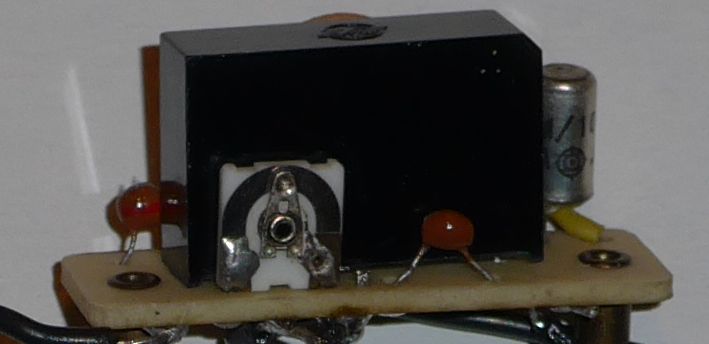

Ik heb dus nog wel een werkende Mistery chip, maar hoe bouw je zo'n schakeling na??
Op de oude schakeling zit inderdaad een C, 1 instelweerstandje, 2 weerstandjes en een Elco van 2,2 uF die "vol" kan lopen.

Schakeling gebouwd met die mysterieuze PST 090 chip die me niets zegt...
Misschien dat RobinF die hier ook op het forum zit deze kan ontleden, gezien de leeftijd zal het geen complex schakeling zijn.

Hierbij de oude schakeling om de spoel aan te sturen die het tweede gordijn vasthoudt en na een bepaalde tijd weer loslaat.
Het is eigenlijk een betrekkelijk simpel circuitje...
Maar ja, als je niet weet wat er dat zwarte doosje zit...

Wat er in het zwarte blokje zit weet ik echter niet.

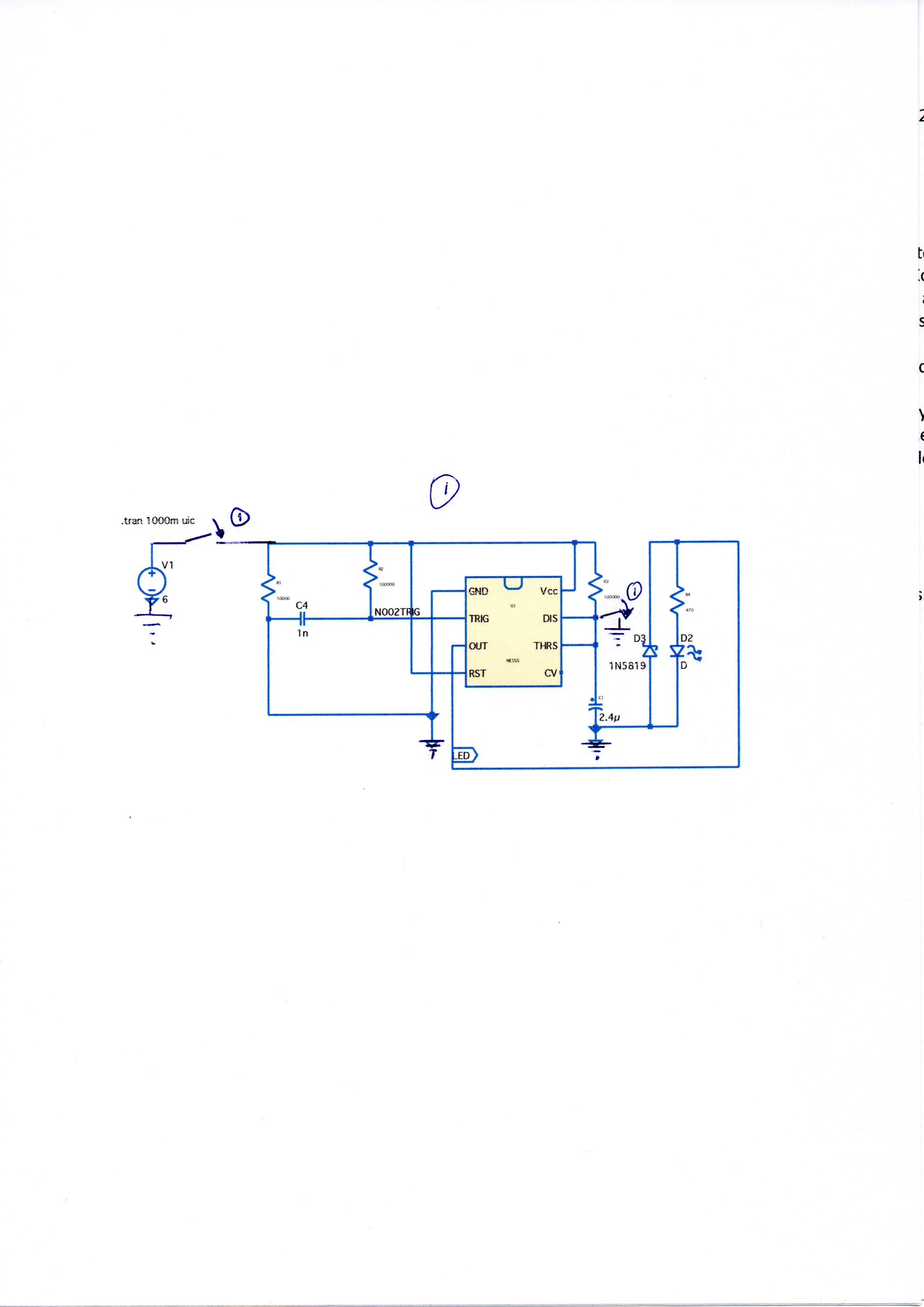

Zie blauwe pijlen voor de aardpunten in het circuit.
Dit is de situatie tijdens de afloop van de timer.
Vlak daarvoor lag ook pen 7 aan de aarde.
OK?

Op 20 januari 2021 21:36:31 schreef Sens:
Zie blauwe pijlen voor de aardpunten in het circuit.Dit is de situatie tijdens de afloop van de timer.
Vlak daarvoor lag ook pen 7 aan de aarde.OK?[bijlage]
Je tekent voor iemand anders zeer onduidelijke schema's, jij weet wel hoe dat allemaal in elkaar zit maar wij zien dat niet.
Zie in onderstaan aangepast schema wat ik bedoel, ik heb daar dat contact bijgetekend.
edit: morgen ga ik nog iets anders proberen met die 12f683
Sens
Ok , klopt wel. Sorry.
Ik gebruikte een simulatieprogramma (LTSpice) en daar werd dit symbool (GND, ground) voor aarde gebruikt.
Maar eerlijk gezegd kende ik het ook niet.

Schema 1 situatie bij het op spanning brengen van het circuit met R3 aan de aarde.
Schema 2 de situatie bij het verder indrukken van de ontspanknop: R3 los van de aarde.
