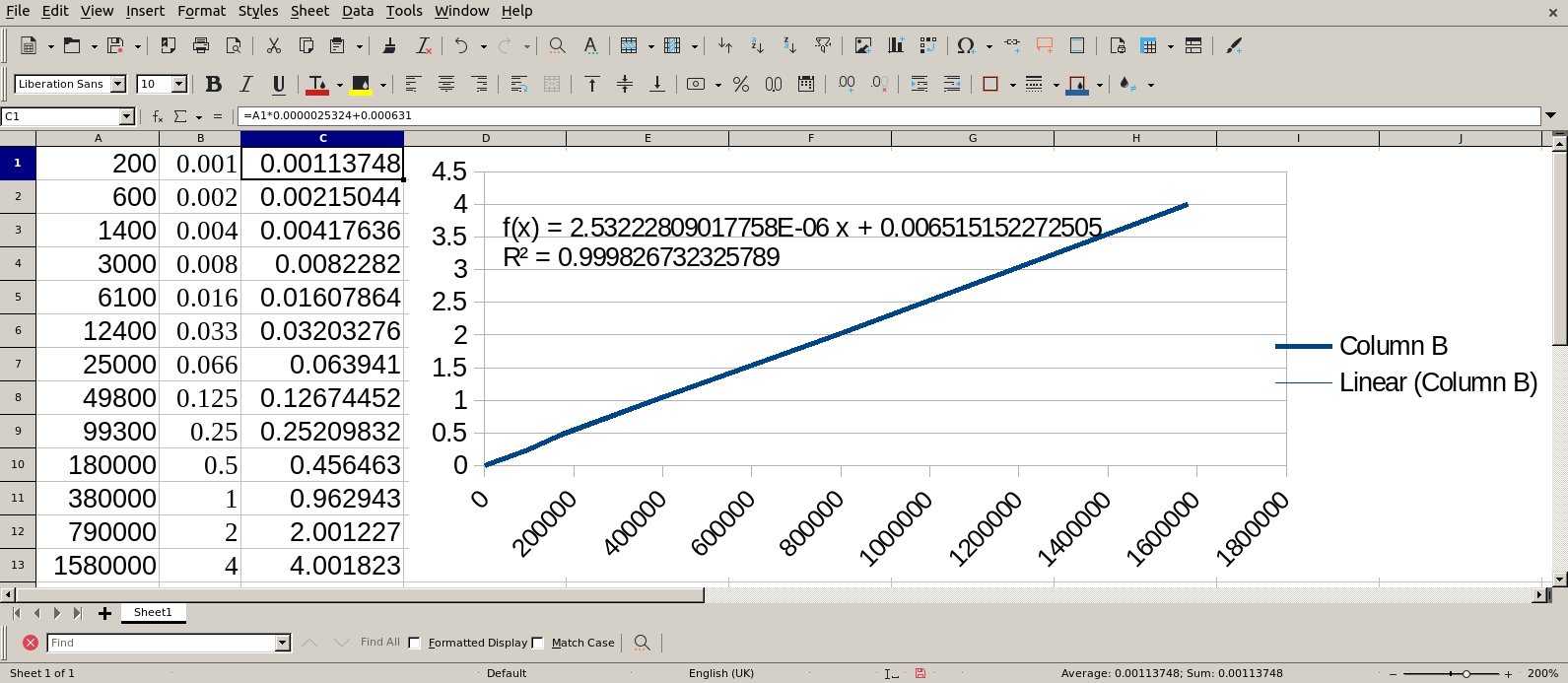

Op 14 november 2015 11:35:02 schreef Sens:
Time (sec) Resistance (ohm)
0,001 200
0,002 600
0,004 1400
0,008 3000
0,016 69000
0,033 12400
0,066 25000
0,125 49800
0,25 99300
0,5 180000
1 380000
2 790000
4 1580000
Ik kan en wil je niet helpen met het programmeren van een PIC, ik ben een aanhanger van een ander geloof.
Ik zie wel een lineair verband tussen weerstand en sluitertijd.
sluitertijd in seconden = R * 0.0000025324 + 0.000631
Hierbij springt een waarde uit de lijn, 69000 is denk ik een factor 10 te hoog. Met een weerstand van 6100 ohm zou die mooi op de lijn liggen. Meetfoutje misschien?
Als MGP met zijn PIC gaat spelen kan hij misschien iets met deze formule.
Bedankt, ga eens bekijken wat een ADC doet met die hoge weerstandswaarden.
Berekenen ga ik niet doen want de tijden zullen fix zijn naargelang de weerstandswaarden, een soort lookup tabel.
