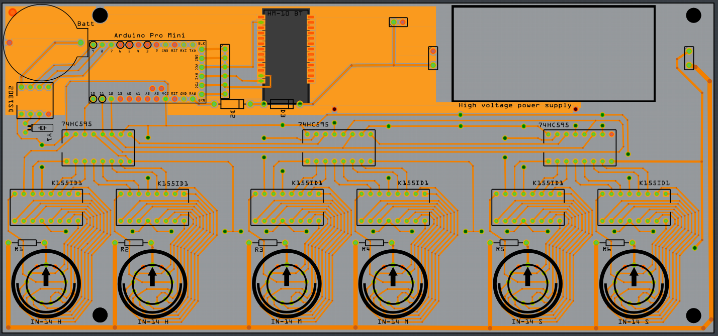

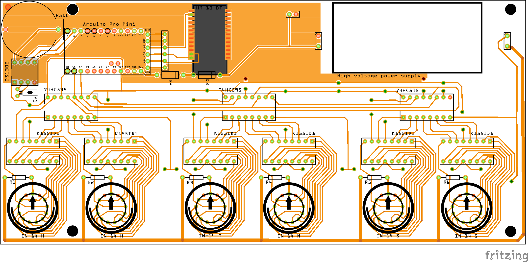

Ik denk dat mijn PCB ontwerp inmiddels zo goed als af is. Misschien nog een kenner die fouten kan ontdekken?
(klik voor groter)
De HM-10 Bluetooth module wordt aan de onderkant gesoldeerd op de soldeerpads trouwens.
Volgens mij staan de diodes (D2 en D3?) in de verkeerde richting naar je RAW pin van de pro mini.
Op deze manier "sperren" ze de spanning en krijgt je pro mini niets.
Kan je iets in betere resolutie posten?
Dat maakt het een pak leuker om te bekijken :)
Ah het is gelukt om een groter formaat er uit te trekken.
Klik hier voor niet schalende versie
Dat van die diodes kan kloppen. Ik weet namelijk niet aan welke kant de markering hoort. Klopt het dat die markering ook de markering op een THT diode voorstelt?
[Bericht gewijzigd door tmdr op (17%)]
Dat kijkt al een pak prettiger... volgens mij is in 99% van de gevallen het streepje de - pool (kathode)
wat doe je trouwens met die via's die in het niets verdwijnen (heb je een 2 layer print?)
Nee ik heb een enkelzijdige print (ben een beginnertje) dus daar maak ik draadbruggen. Op een andere manier kreeg ik het namelijk niet voor elkaar met maar één layer.
Als je je print zelf gaat etsen, is het ook niet zo moeilijk om er een double layer van te maken..... Alleen zorgen dat je geprinte layouts goed uitgelijnd op de print gelegd zijn. en recht boren achteraf. :)
Klopt, echter denk ik dat ik daar nog niet aan toe ben. Bovendien heb ik niet zo'n problemen met wat draadbruggen. Ik ben al heel trots dat ik dit heb weten te fabriceren.
Verder nog misstanden?

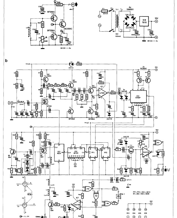

Is er in de doe-het-zelf hoek iets te doen met een voorversterkte buitenantenne of zo ?
Of het ontvanger ontwerp ?
Als ik het Elektuur ontwerp Feb 1987 (zie plaatje onder) vergelijk met een Conrad module'tje lijkt me niet dat dat qua kwaliteit/selectiviteit etc het zelfde is.
Er zullen ook wel ontwerpen "ergens in het midden" liggen.
