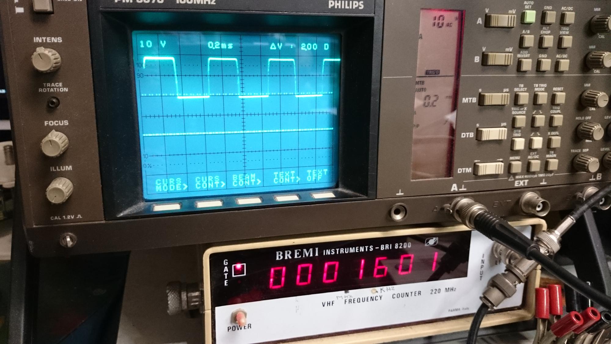

hij ligt weer los maar als ik mijn frequentiemeter aan sluit krijg ik niet de gewenste uitslag.
misschien doe ik iets fout, moet er muziek op de band staan of moet er een speciale band op.

op het knooppunt c204 / t201 meet ik de juiste waarde na correctie,dus 19 cm/sec is nu goed maar de 9,5 cm/sec is hopeloos.
krijg ook geen mooi scoop beeld bij deze snelheid
800 Hz kan ik niet halen.
op de gegeven punten blauw en bruin meet ik niets,
met de frequentiemeter die ik heb (bremi BRI 8200
wat ik meet kun je op de foto zien
Het ziet er naar uit dat er 50Hz in het signaal zit in die foto bij 800Hz en een dosis dc. Doet mij aan een onderbreking denken.

Het signaal op de tacho spoel is maar ong 50mV eff wellicht dat je meter te ongevoelig is? Zo ja kan je ook verderop meten in het circuit als het signaal versterkt is. Inderdaad zorgen de 120 ingefraisde tandkransen in 'aussenlaufer' motor voor de inductie. Mooi systeem!
ps. Als het signaal bij 800Hz slecht is verdenk ik die serie elco bij de discriminator spoel. Of had je alle 5 elco's al vervangen op het board?
De reden dat er tape moet draaien is de kracht die dan via de rubberen aandrukrol op de capstanas moet staan. Dus werkt de motor belast, het maakt niet uit of er iets als audiosignaal op de band staat

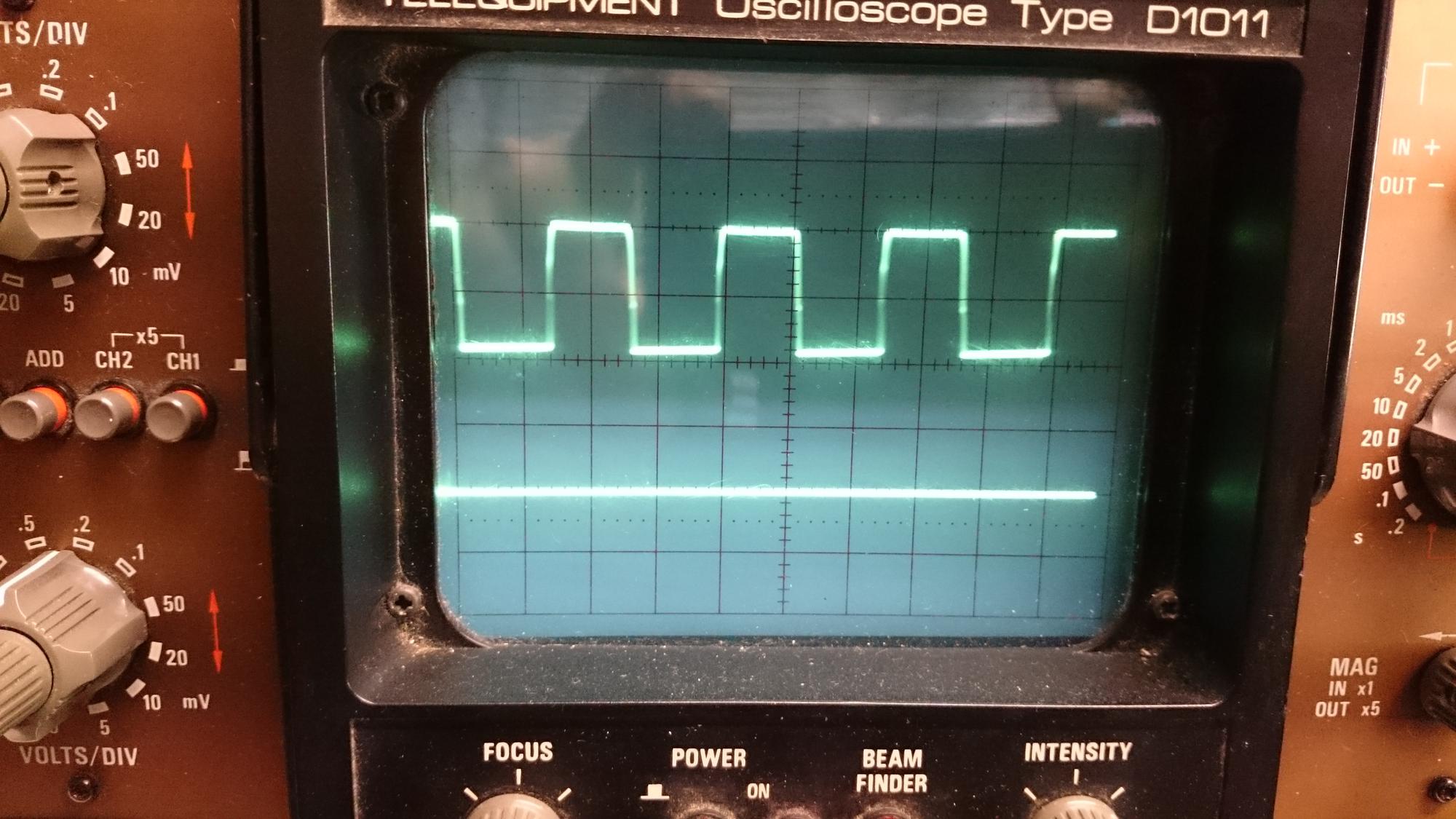

ik krijg geen 800 Hz op mijn meter.
condensator parralel gezet van 0,1 Uf over 0,068 Uf (207)en hij klinkt een stuk beter op 9,5 cm/sec
frequentiemeter geeft dan 4500 Hz aan op het meetpunt c204/ t201.
condensators die vervangen zijn c 201,202 204,209,210,211.
de c205,306,207 meten goed, maar met de parallel geschakelde 0,1 Uf op c207 klinkt het redelijk goed.
let wel op mijn bespeelde banden.
originele testband heb ik niet maar de banden die ik heb doen het op alle bandrecorders goed die ik heb.
Wellicht is de meter ongevoeliger op 800Hz? Of de oppikspoel dichterbij de tandkrans zetten door de nylon schroefjes los te maken. Dan wordt het signaal wat sterker.

op de scoop heb ik ook geen blokgolf zo als bij 1600 Hz
meer een sluitings signaal
evdweele
Frequentiemeters zijn stukken minder nauwkeurig als het signaal niet sinusvormig is.
Beter is om op de scoop de frequentie zo goed mogelijk te meten door de schaalverdeling te tellen.
Of een lissajous figuur op de scoop te maken met een toongenerator die precies op 800 Hz is ingesteld.
