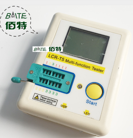

Ik kocht een nieuwe versie van de tester met bescherming aan de ingang, terwijl alles in orde is...
