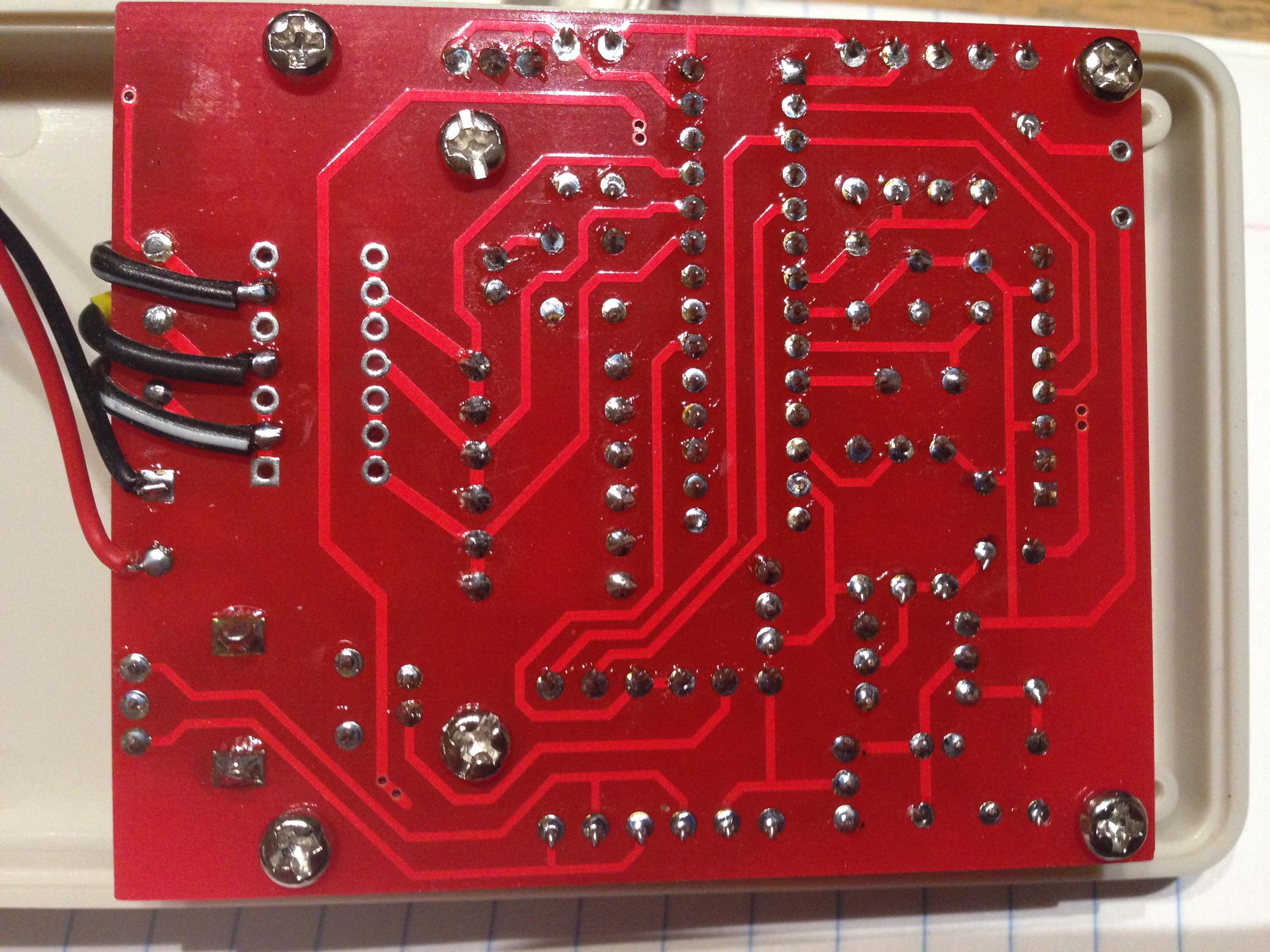

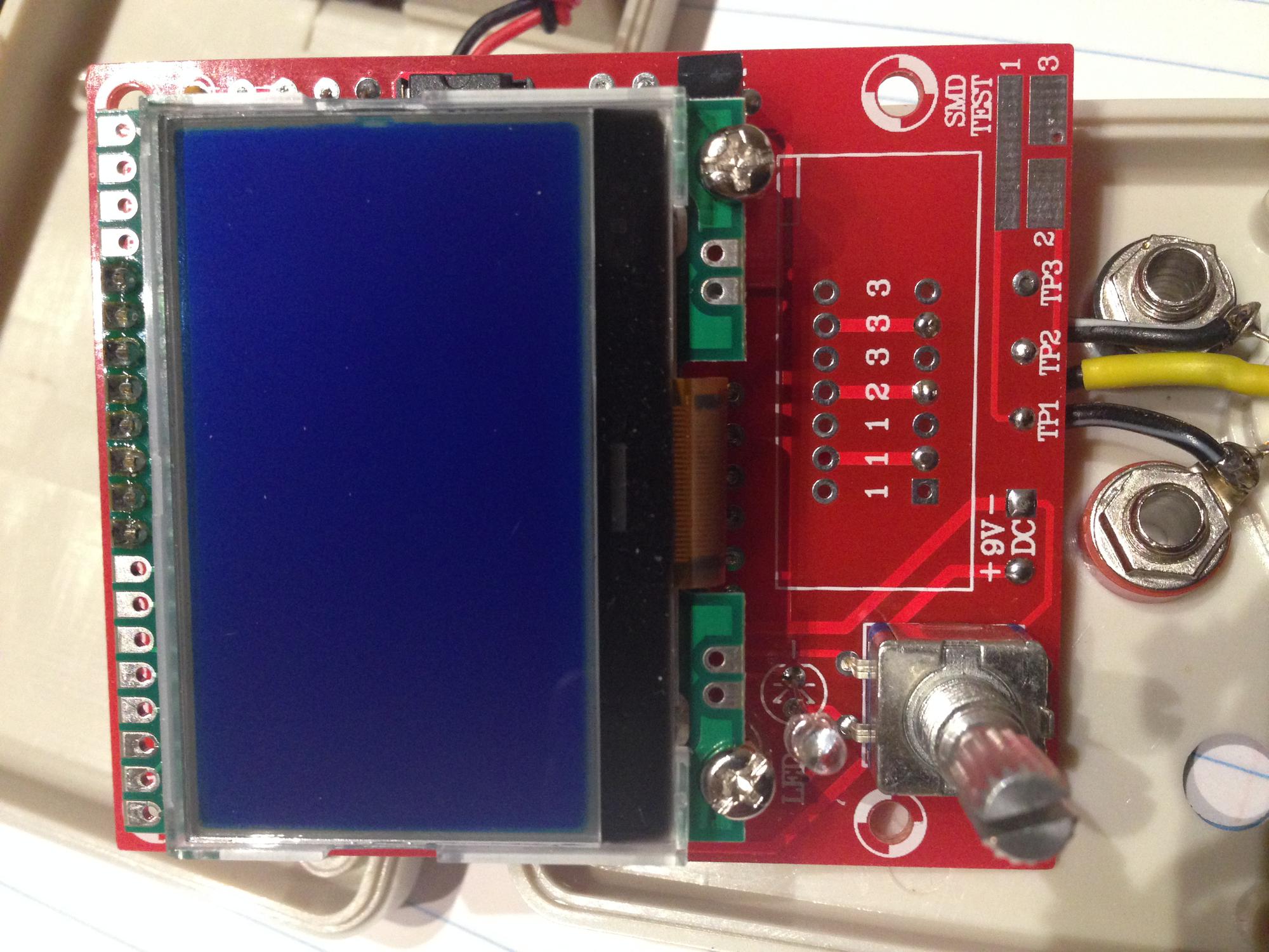

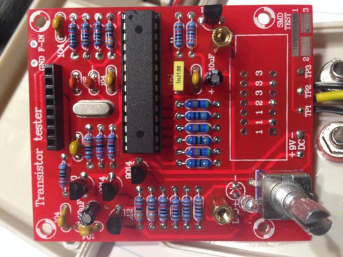

Deze: http://tinyurl.com/j5obqlr heb ik in mijn bezit.
Werkt leuk, is handig voor snelle testjes.
Is nog wat goedkoper ook als op jouw link.
Als je er wat meer van wilt weten, vraag maar dan!
Edit: De softwareversie is: MTester v2.07

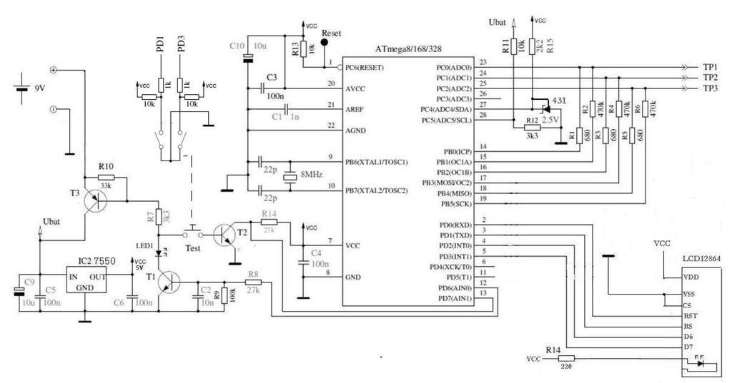

Gisteren sprong de mijne in de stress. Contrast ineens heel anders en door de menu's lopend vaak "rommel" op het display.
Vandaag een andere ATMEGA328P gestoken en het probleem is weg.
De meegeleverde ATMEGA328P opnieuw geprogrammeerd en het is ook weer ok. Blijkbaar iets corrupt geraakt.
Voor de volledigheid, dit is het schema :
En deze code heb ik er in geprogrammeerd, heeft iets meer mogelijkheden dan de originele.
