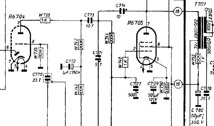

heb hier een blaupunkt sultan die ik probeer leven in te blazen, het is men eerste buizenradio veel kan ik er dus niet van, zeker niet de specifieke 'radio' termen !
het eerste probleem was een te hoge spanning op c779 en w750 daar zat 35v op, c779 vervangen door een 35v 47uf en W750 ook maar vervangen omdat deze naar de zwarte kant ging samen met de el84, spanning blijt nu rond de 7v zitten, potmeter van volume gaf heel veel ruis en reageerde niet op regeling die dus ook maar gelijk vervangen.
start nu mooi op, enkel geen enkel ontvangst op gelijk wat je em zet van am,fm,..., geen platenspeler voorhanden om op de aux te testen, kraakt en bromt enkel al heb ik wel de indruk dat er soms iets 'wil' doorkomen. zomaar wat gaan liggen vervangen lijkt me wat zinloos en ik wil niet het risico lopen iets stuk te doen of te vervangen waardoor hij moet geregeld worden (zou niet weten wie dat nog kan/wil).
alle tips welkom, let wel kennis van buizenradio is beperkt en beschik enkel over een dmm (fluke)eventueel iemand met de nodige kennis in de (ruime) omgeving westerlo al probeer ik liever eerst zelf wat.
mvg Mark

Maak C773 eens los aan de kant van de EL84 (W774) en meet dan de spanning op det uiteinde van die C en het chassis. Moet nul (0) volt zijn.
Als de kathode elko en weerstand van de EL84 dood zijn heeft die buis behoorlijk stroom staan trekken en zal nu ook wel dood zijn.
Typisch Duits om weerstanden met de "W" van Wiederstand aan te duiden.
losgekoppeld geeft die nul v op c773, misschien wat onduidelijk geformuleerd in mijn eerste post. EL84 is vervangen, die was idd stuk waardoor er hoge spanning op de c799 en W750 zat, deze zijn vervangen omdat ik van oordeel ben dat iets wat maar 15v aankan zelden 35v overleeft.

Het schermrooster van de EL84 (punt 9 niet punt 8) kan te laag zijn als elco C780 defect is, of weerstand W753.
Edit: Ik denk eerder aan een verkeerde meting. De schermroosterspanning van de EL84 is dezelfde spanning die ook de overige buizen voedt en daar is de afwijking veel minder.
Omdat de EABC80 vanaf hetzelfde punt wordt gevoed als het schermrooster van de EL84 kan met het oplossen van het probleem daar mogelijk ook het probleem bij de EABC80 zijn opgelost.
Als de spanning op de E(A)(B)C80 nog te laag is:
Maak C772 (1µF) eens los en meet nogmaals.
Als de spanning nu hoger is, is de elco defect. Als de spanning niet verandert kan een van de weerstanden W743 of W742 of W739 defect zijn.

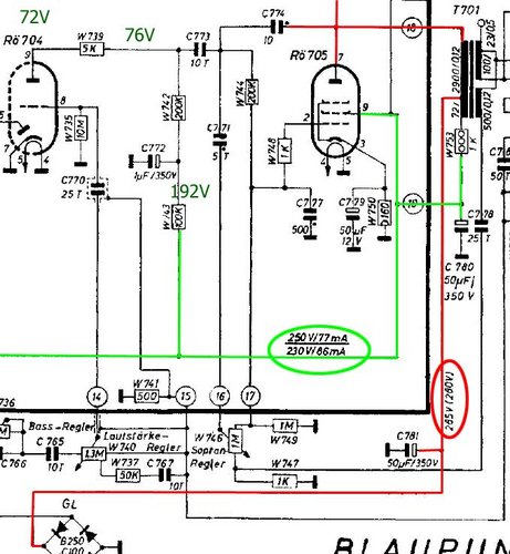

Ter verduidelijking nog even een stukje schema.
De met rood gemerkte lijnen hebben allemaal dezelfde gelijkspanning ten opzichte van het chassis.
De met groen gemerkte lijnen hebben ook allemaal dezelfde gelijkspanning ten opzichte van het chassis.
In de ellipsen staan de spanningen die er bijhoren.
Voor de spanning op de anode van de triode van de EABC80 ga ik uit van de spanning in de stand AM (KW-MW-LW).
De stroom door de weerstanden W743, W742 en W739 kunnen we uitrekenen.
De totaalweerstand is W743 + W742 + W739 = 100kΩ + 200kΩ + 5kΩ = 305kΩ
De spanningsval over de totaalweerstand is de groene voedingsspanning min de anodespanning van de triode = 250V - 72V = 178V
Er vloeit dus 178V / 305kΩ = 0,58 mA door deze weerstanden.
Nu kan de spanningsval over elke weerstand afzonderlijk worden uitgerekend.
Het resultaat ten opzichte van het chassis gemeten heb ik in donkergroen al bij de knooppunten gezet.
Rekening houdend met een kleine afwijking in de beginspanning (250V), moet je kunnen bepalen of een van de weerstanden W743, W742 of W739 de oorzaak is van die te lage spanning op de anode van de triode van de EABC80.
Edit:
Het al dan niet aanwezig zijn van elco C772 mag geen invloed uitoefenen op de gemeten gelijkspanning.
Als dit wel het geval is lekt de elco gelijkstroom en moet worden vervangen.
