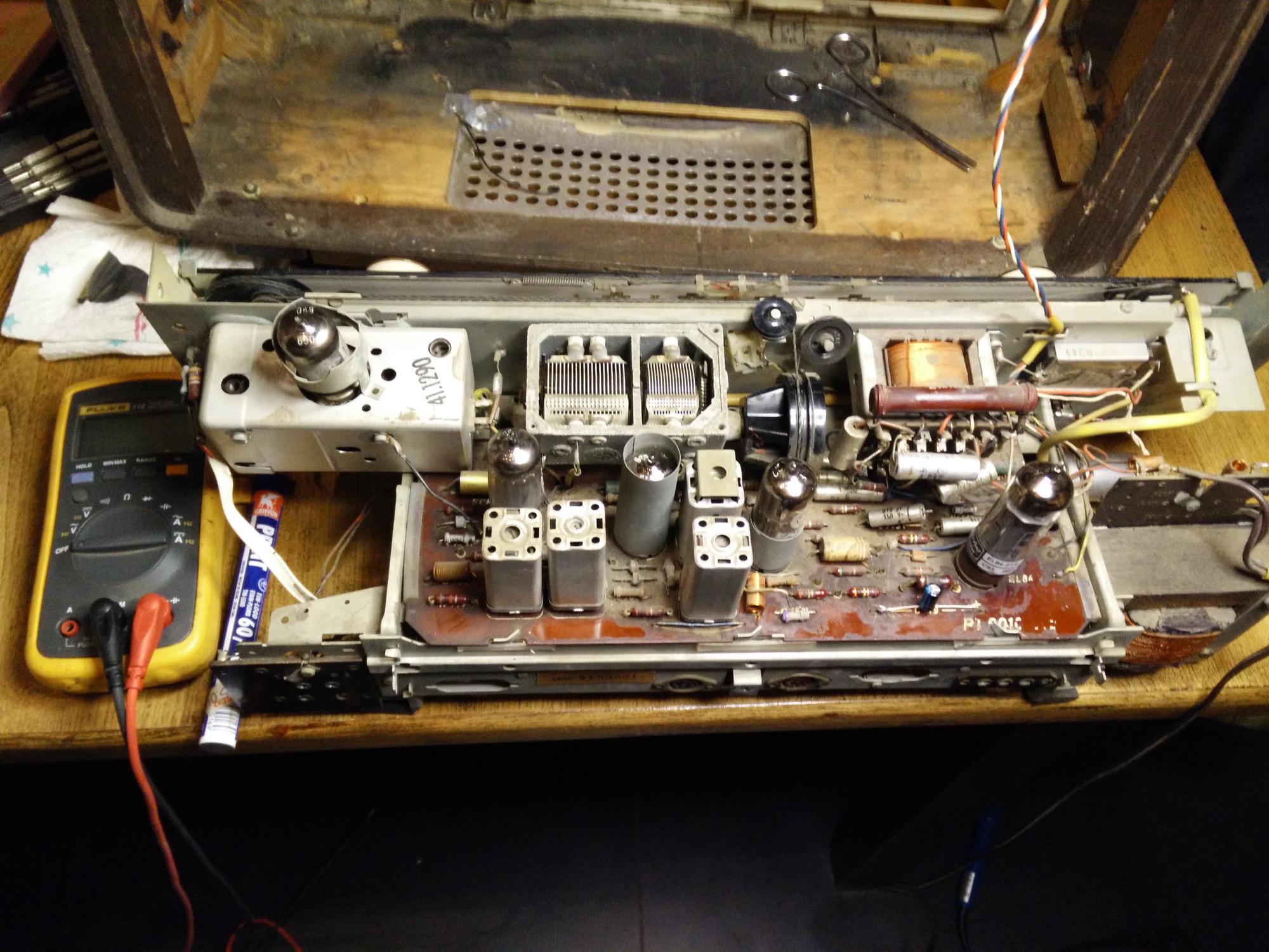

ik heb enkel op de EL84 gemeten omdat ik daar makkelijk bij kan en die waardes zaten echt heel kort bij die van de fluke, ik heb de perel hier nog wel even gehouden moest het nodig zijn.mijn analoge geeft geen teken van leven meer na jaren stof happen anders had ik die ook nog kunnen nemen, mijn oude hapé dmm vertrouw ik niet geeft 6.1v tussen pin 4&5 maar ik zeg het die geeft op een nieuwe aa accu maar 1.2v aan.
in bijlage als het goed is wat foto's, print is vrij vuil maar durf ze niet goed proper maken daar ik niet weet met wat en hoe veilig dat wel is.

Ik zie al direct een weerstand die verbrand is, rechtsonder op de foto. Ik kan niet zien welk nummer er bij staat.
Er moet dus achter die weerstand iets zijn dat te veel stroom trekt of kortsluiting veroorzaakt, want een weerstand verbrandt niet vanzelf.
De condensatoren met die papieren wikkels met ERO erop zijn zonder uitzondering kapot.
En de ervaringen met de aluminiumkleurige condensatoren zijn ook slecht.
De kortsluiting moet natuurlijk eerst worden opgespoord.
Dan die weerstand en al die condensatoren vervangen, dan is de gelijkrichter misschien niet nodig.
Als de lekkende condensatoren zijn vervangen zal ook de opgenomen stroom lager zijn en zal de spanning hoger uitvallen.

die zwarte is W750 heeft het idd warm gehad door een defecte EL84, EL84 is toen vernieuwd en c779 (heeft kort 35v gekregen) w750 meet echter goed nog daarmee heb ik em maar laten zitten maar kom je hebt gelijk, kost niets en het toont beter!

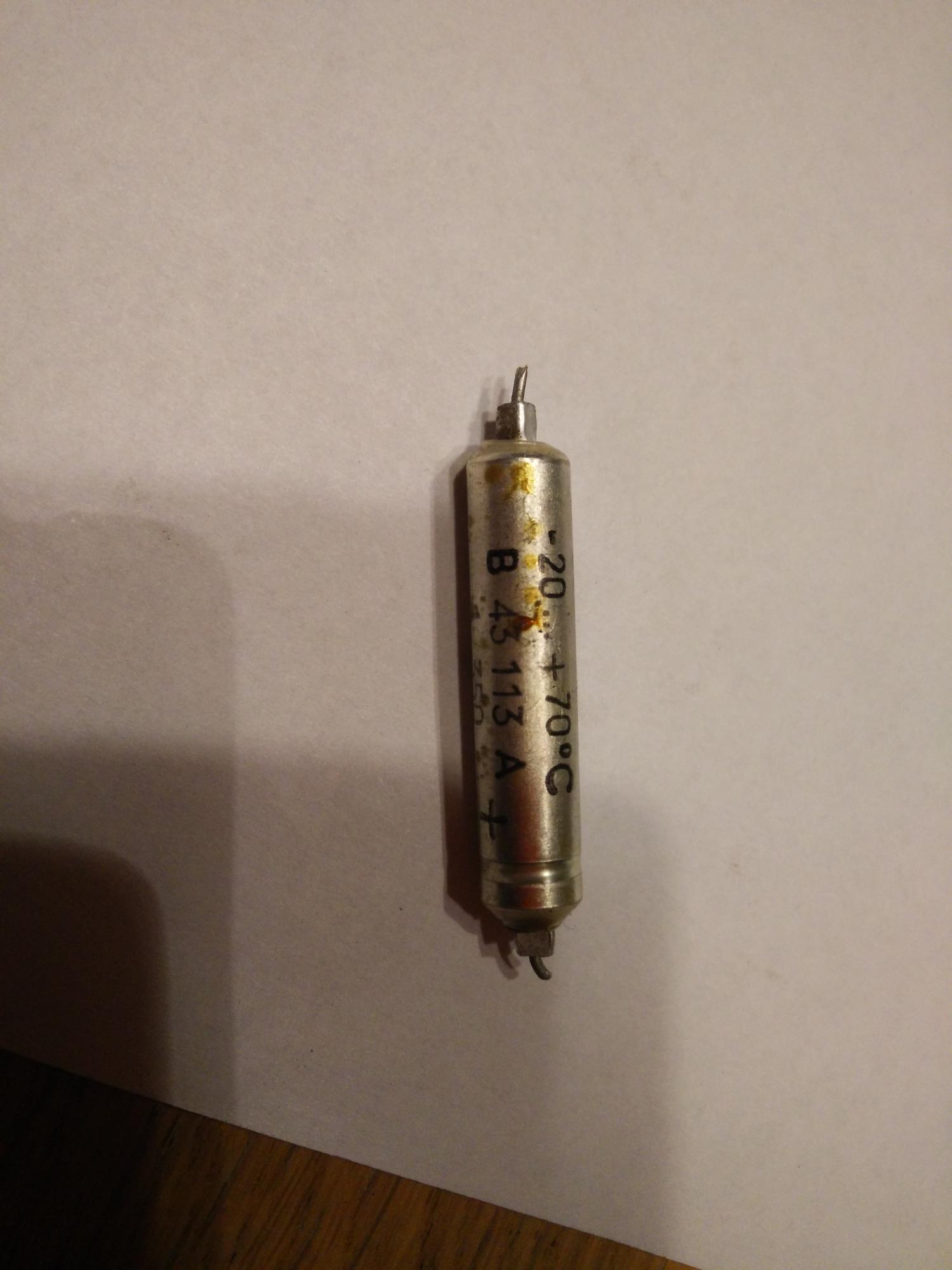

ik rij morgen om condensators, of bestel er wat online. die ero is dat ook een elco ? heeft 3 aansluitingen en ik ken het niet, nog nooit gezien en pruts toch al een aardige tijd aan beeldbuisspul ed

Die ERO is een 'gewone' condensator. De derde draad is een afscherming, daar werden ze helaas niet beter door... (kan een gewone zonder afscherming in)

Waar zat die ERO ook weer in de schakeling? Heb even zo snel het overzicht niet, maar er kunnen in je radio 1 of 2 condensatoren zitten waar 630V MKP alsnog aan de krappe kant is.

@maartenbakker: Die ERO condensator zit tussen het stuurrooster van de EABC80 en de volumeregelaar.
De gelijkspanning die er overheen staat is de negatieve roosterspanning van de triode. En die negatieve roosterspanning zou nu wel eens te laag kunnen zijn omdat de roosterlekweerstand 10MΩ is. Waardoor de E(A)(B)C80 te veel stroom trekt en zo de anodespanning in elkaar doet stuiken.

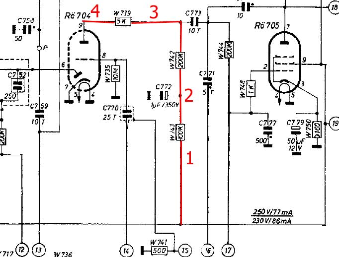

even wat meer tijd gehad, pin 9 van de eabc80 krijgt geen spanning !

verder op de eabc80 op de 9 dus 0v ??? zal wel ergens een condensator of iets los zijn met er aan te werken, enkel nog uitzoeken wat. dan op pin 6=5.5v en op pin 8 waardes die schommelen (sterk) tussen de 2v en de 4v
alle spanning dc tussen punt x en chassis op AM gemeten
Meet eens of je nog spanning hebt op condensator C 772.
Als je daar nog spanning hebt controleer dan even of je na weerstand w742 ook nog spanning hebt.
Heb je geen spanning meer op de condensator is waarschijnlijk w743 stuk maar controleer dan even of de condensator geen sluiting heeft.
Het lijkt erop dat de radio werkt (al hoor je niets).
Pen 6 is de AM-detector. Hoe sterker het ontvangen signaal hoe hoger de spanning.
Pen 8 is het stuurrooster. Wat je daar meet is het audiosignaal.
Even de spanning meten op de punten 1, 2, 3 en 4. Waar de spanning verdwenen is zit de schuldige.
Ja had hem ook gevonden w739 heeft besloten om op pensioen te gaan.morgen gaat er een nieuwe 5K in en dan hopen dat hij werkt !
