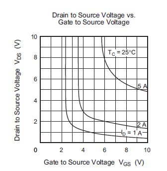

Stel je hebt een transistor, en 40V voeding. Je wil de transistor volledig open sturen. Er gaat 3A lopen. Het is een emitter volger, welke spanning heb je dan nodig om de transistor volledig open te sturen?
Zelfde voor een MOSFET?
Die cross over is wat lastiger, ik ga eens kijken of ik daar een mooi rekenvoorbeeld voor vind
okee, 40,7 V
mosfet 52 V
maar je hoeft het ding nooit volledig open te sturen voor audio. En je kunt de eindtap sturing een andere spanning geven dan de eindtrap zelf (okee ik geef toe, dure oplossing)
[Bericht gewijzigd door High met Henk op (37%)]
Dus bij een MOSFET lever je bij 40V voeding, 12V in vanwege de sturing. Dat betekend dus dat je nog maar 2 x 28V tt aan de belasting kunt leveren. Dat hakt er dus qua te leveren vermogen behoorlijk in.
En eigenlijk gebeurt er iets soortgelijks op het moment dat je door de nul gaat. Bij +12V moet de onderste MOSFET al iets beginnen te geleiden, en dat gaat door todat je bij -12V bent.
Je cross-over gebied is dus 2 x 12V en daarvandaan de zener diodes.
Bij een transistor oplossing is je cross-over gebied 2 x 0,7 V en bij darlingtons 2 x 1,4V
Dat inleveren van vermogen bij MOSFET's is wel heel erg simpel te verhelpen, namelijk door de voeding van de voortrap hoger te kiezen dan de voeding van de eindtrap.

nou laat ik het zo zeggen: bij een BJT trap moet er op de basis al 0.7 V staan voor je begint met sturen (de rust stroom)
bij de mosfet moet er 2 V op staan.
Echter als je gaat sturen doe je dat bij de BJT feitelijk met stroom en loopt de spanning minimaal op (op de basis dan nochthans)
bij een mosfet gaat er GEEN stroom lopen (daarom kun je met een kleine DC DC converter uit de voeten en heb je in je voortrappen VEEL MINDER verlies) alleen moet je de spanning gaan sturen van 2 tot max 12 V
ik zie nog steeds de invloed van cross over niet....
De moraal van mijn betoog is eigenlijk dat je met MOSFET's een groter cross over gebied moet overbruggen. De cross over vervorming is in potentie dus hoger dan bij transistoren.
Wil je een echt High end versterker bouwen, moet je voor transistoren gaan.
hmm waarom ik bij de MOSFET uitkom is dat hij over een groter gebied lineair is. En daarbij is een spanningssturing zonder stroom in mijn optiek (beperkt tot zeer beperkt) makkelijker te maken en te meten dan een stroombron (die heeft namelijk OOK spanning nodig en is daarmee minder makkelijk lineair te krijgen.
het grote nadeel van de mosfets is de gatcapaciteit, maar die is voor deze toepassingen zo laag dat je er hooguit last mee krijgt bij een stapresponsie en niet in het normale audio bereik, hetzij je sturing echt 0 stroom kan leveren...

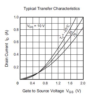

Ik zie het verschil qua cross over vervorming niet. Een korte blik op Project 101. De ruststroom zal ingesteld moeten worden op een waarde rond de 100mA. Bij de 2SK1058 zal daar een Ugs van ongeveer 0.6V voor nodig zijn. Dus over VR1 zal ongeveer 1.2V staan.
Kijken we dan naar Project 03A. Ook daar zal over Q9 zo'n 1.2V staan.
Wel deel ik je mening, in een goede versterker zitten transistoren. Of dit nu BJT's of MOSFET's zijn is minder belangrijk. Met beide zijn uitstekende prestaties te behalen.

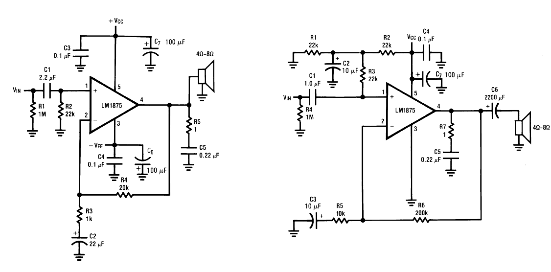

De elco in de uitgang van een versterker is inderdaad nogal onderwerp van discussie geweest.
Zoals je weet heeft een elco een serieweerstand, en is de stroom afhankelijk van het type begrensd. De eigenschappen van de elco zijn frequentie afhankelijk en de elco staat in serie met de luidspreker. De ESR/Zc van de elco verminderd de demping van de luidspreker. Hij begrenst ook de laagweergave.
Met een uitgangselco kun je met een enkele voedingselco toe. Zonder uitgangs elco heb je een symmetrische voeding met 2 elco's. Ik in high-end voor het laatste kiezen, geen uitgangs-elco dus. Ook D. Self heeft dit inmiddels beschreven.
