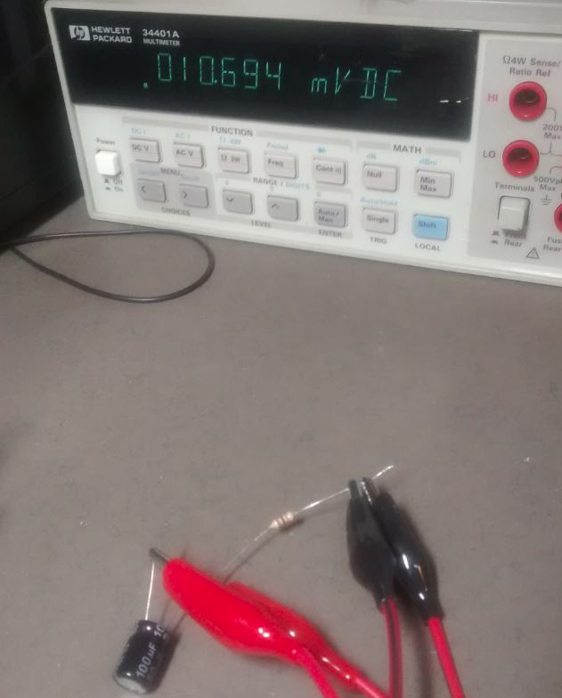

Nu was ik wel benieuwd naar de lekstroom van deze China twee keer nul kost niks elko. Deze ligt al zeker één jaar in de doos.
Dus de voeding op 50V gezet, en een weerstand van 10k ermee in serie. De HP34401 meet de spanning over de 10k weerstand. Als alles uitgewerkt is qua tijdsconstante zie ik dit:
Laat ik het op 10mV afronden. Dat betekend dus dat er een lekstroom loopt van 1 µA.
Vishay specificeert in de datasheet een Il5, de lekstroom na 5 minuten. Maar die waarden liggen toch beduidend hoger dan wat ik gemeten heb.
http://www.vishay.com/docs/28325/021asm.pdf
I rest my case
