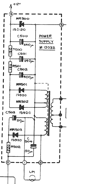

Op 7 januari 2016 16:23:55 schreef Casey 1958:
Wat betreft de 33 als pre phono, ik heb hem van stal gehaald en hij doet het niet meer, ik zal eerst moeten (laten) uitzoeken wat er mis is met het beestje, helaas...het is niet slechts de zekering want die is goed.
Waarschijnlijk is de 230V switch op de potmeter defect. En de Rifa ontstoorbom die daar zit verwijderen... Lampje op het voorpaneel brand niet? Kan ook kapot zijn want die heeft een gloeidraad (toen de 33 gemaakt werd was er nog geen LED).

@RAAF12 De "rifa" waar jij het over hebt is de condensator die over blauw en groen staat?
Als ik blauw en groen doormeet gaat de ohmmeter inderdaad niet naar nul na inschakelen, dan istie kapot toch?
Zo ja, blauw en groen over gewone schakelaar laten lopen zonder ontstoorbom???
Lampje doorgemeten, is goed en zit aan massa klopt dat?
Yep, dat is hem, het is een ontstoor C met ingebouwd serieweerstandje, die kan eruit, voor de werking van de amp heeft dat geen invloed.
Zal zo even naar het schema kijken. Volgens mij zat die lamp op een aparte wikkeling van de trafo. Dus als de lamp brand is de dubbelpolige 230V switch op de volumepotmeter goed.

Die lamp zit inderdaad via een trafowikkeling aan massa.
Waarschijnlijk toch de mainswitch op de potmeter? Even doormeten, met wat geluk heeft Stefaan Verdonkt in Antwerpen nog een nagemaakt gloednieuw exemplaar liggen.
LP1 8V miniatuur lampje.

Als die netswitch op de potmeter inderdaad kapot is kan je de draden inderdaad doorverbinden. Maar dan staat er constant spanning op. En plaats voor een losse netschakelaar op het front is er niet echt. Die C/R combi van Rifa zal niet gauw in sluiting gaan, de R en C staan in serie. Meestal knallen ze gewoon uitelkaar. Het ding zit parallel op de 220V trafo aansluiting. Wellicht ben jij een van de weinigen waar nog origineel exemplaar inzit.
@RAAF12 Dank
de potmeter schakelt wel, de draad vanaf de fuse schakelt de groene draad naar 0 en de blauwe draad naar 2 Ohm.
De rode draad, netstroom, schakelt de blauwe draad naar 0 en de groene naar 2 Ohm.
Tussen groen en blauw staat 2 Ohm, Geel en rood schakelt ook, van uit naar 2 Ohm. Geel en rood zijn de draden van de netstroom!
Dan is er toch bijna kortsluiting?
Dat lijkt er wel op, echte zekerheid heb je als je de Rifa R/C combi losmaakt en doormeet. Die zou oneindig moeten meten. Vasgesoldeerd wordt ie geshunt door de primaire wikkeling van de trafo.
Heb je de gloeilamp eruit gehaald en los gemeten? Het lijkt mij dat als de 33 niets meer doet zal de +12V niet aanwezig zal zijn.

De rifa had ik gister al weggeknipt, hij meet inderdaad oneindig
Lampje gister los doorgemeten en is in orde

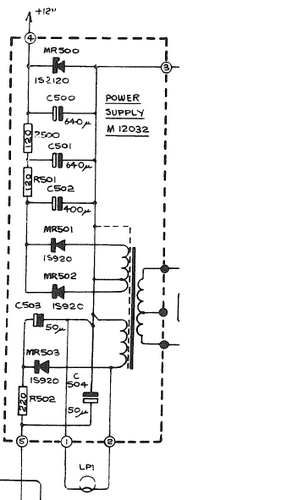

4Ω is veel te weinig voor die primaire trafowikkeling! Als je dat meet op de trafo is ie defect.
edit:
Met die meter kan je zelf een heel eind komen. Printtrafootjes zijn los te koop!
edit
hieronder
Volgens dat schemaatje hierboven is de +12V te meten (gelijkspanning, meter op DC)
punt 4 van de print, 3 is massa (nul volt)

Tja, die kennis heb ik niet, zou niet weten hoe ik dat moest meten.
Helaas, het had een goede pre amp kunnen zijn op zijn oude dag.
In elk geval hartelijk bedankt voor je inspanningen!
