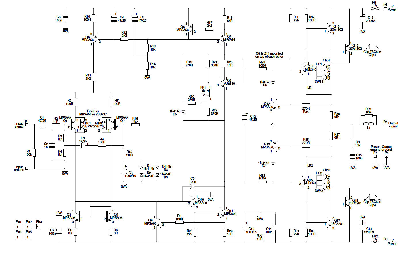

Vandaag geen metingen, maar eens wat hoofdrekenen. En een paar foto's.
Het schema zoals het nu is:

Laten we het eens hebben over transistoren en de spanningen die we tegenkomen.
Nu is dat bij +/- 8V een tamelijk triviale zaak, maar als we naar +/- 40V of zelfs nog iets hoger gaan wordt het toch een ander verhaal. Voor het gemak tel ik +/- voeding even op tot Vtotaal.
Q1/Q1. Omdat de basis aan GND ligt, en de emittor daar 0,7V onder zal de Vce van Q1/Q2 nooit hoger zijn dan Vtotaal / 2.
Q3 heeft altijd Vtotaal / 2 - (0.7 + 0.6) als Vce. Die 0.6 is de spanning over R7
Q4 kan de Vtotaal als Vce krijgen. Dat gebeurt als de eindtrap helemaal naar de negatieve rail wordt uitgestuurd. De spanning over R1 is te verwaarlozen.
Q5/Q6 kan de Vtotaal als Vce krijgen. Dat gebeurt als de eindtrap helemaal naar een van de voedings rails wordt uitgestuurd.
Q7/Q8 stellen de minste eisen qua spanning. 0,7V en dan is het wel bekeken.
Q9 heeft altijd 2x de Vbe als Vce. Geen eisen qua spanning dus, waar wel noodzakelijk dat hij thermisch gekoppeld wordt met Q5/Q6. Daarover later meer.
Q10 is hetzelfde als Q4, maar dan naar de andere rail.

2SA1941/2SC5198 140VWat betekend dat nu? Als ik ervanuit ga dat er minimaal 25% marge moet zitten op de Vce dan kom ik op het volgende:
Tot +/- 15V maakt het eigenlijk niet zoveel uit, elke transistor kan qua spanning gebruikt worden.
Bij +/- 15V valt de 2N2222/2N3906 af voor Q4/Q10 en Q5/Q6
Bij +/- 17V valt de BC547/BC557 af voor Q4/Q10 en Q5/Q6
Bij +/- 30V valt de BD139/140 af voor Q4/Q10 en Q5/Q6
Daarboven wordt het oppassen geblazen
Tot slot nog een opmerking over Q9. Om thermisch stabiel te blijven moet deze thermisch gekoppeld worden met de eindtransistoren Q5/Q6.
Sony lost dat op door voor Q9 een 2SC1321 te nemen in TO126 behuizing en deze op het koellichaam te schroeven. Simpel en elegant.
Yamaha gaat wat verder, die nemen een standaard TO92 behuizing en maken er een speciale constructie van.

Het is inmiddels al een vrij oud topic, maar omdat ik dit wil nabouwen leek het mij het beste om het in dit topic te houden. Dit is een leuk en leerzaam project en wellicht houd ik er nog een mooie versterker aan over. Mijn idee is om dit op een stukje beunprint te bouwen om zo wat te kunnen testen. Normaal gesproken maak ik de schakelingen op test print zonder een tekening vooraf te maken, maar laatst kwam ik een teken programmetje tegen dus ik wilde dat wel eens proberen. Daarnaast zijn de componenten nog niet binnen dus op deze manier kon ik alvast beginnen.
Bij het tekenen heb ik rekening gehouden met de plaatsing van de componenten zodat deze gemakkelijk thermisch verbonden kunnen worden. Wellicht is het niet de beste lay-out EMC technisch maar dat zien we later wel. Verder heb ik een transistor tester gekocht, deze wilde ik toch al langer hebben en voor dit project komt dit ook goed van pas.
Ik heb nog niet besloten waar dit project gaat eindigen. Voor nu is het puur ter lering, mocht het goed werken en ik er zin in hebben bouw ik het in een kastje.

Ik vind het toch wel leuk om hiermee te spelen. Net een versie gemaakt die het ook daadwerkelijk doet.
Ik heb hier een BD139 / BS140 gebruikt, enkele uitgangstrap dus. Maar ik zie in een paar posts terug dat je hier een dubbele van hebt gemaakt met de SC5198 / SA1941. Staan deze gewoon als darlington met de BD139 / BS140 ervoor of zit hier meer in?
Mijn fout, ik zit scheel te kijken. Je hebt de bd139/140 vervangen, het is dus geen darlington.
Nu het werkt lijkt me het wel leuk om een stereo versterker te maken. In dit geval, kan ik dan de referentie rondom de LM385 gebruiken voor beide kanalen of raad je aan om dit gewoon 2x te maken. Het zijn de kosten natuurlijk ook niet echt.
