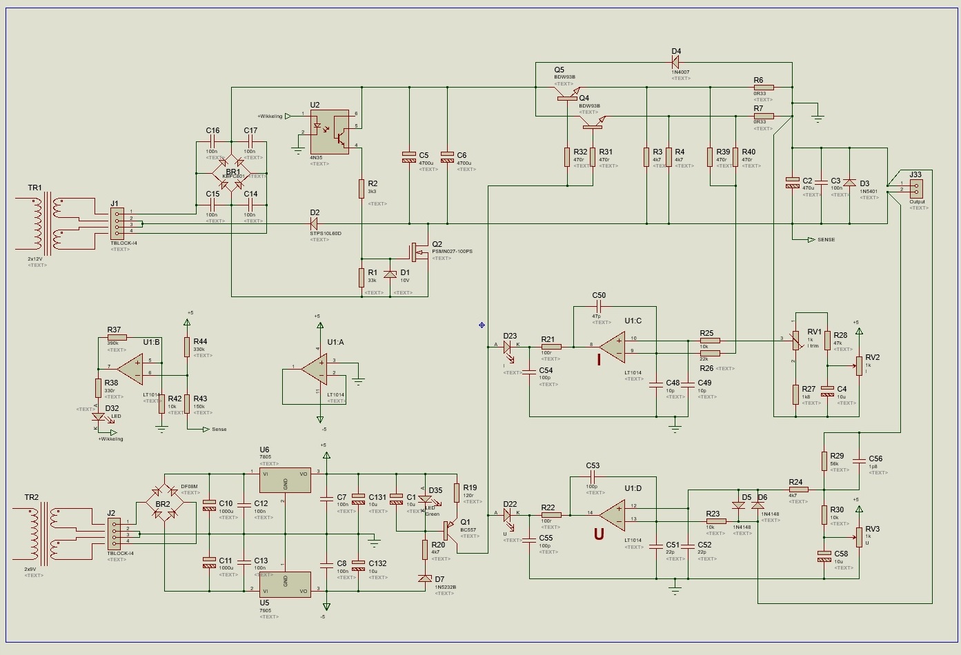

Ik wilde voor mijn voeding (30V 1.5A) ook een stroom uitlezing hebben. Mijn emittor weerstanden zijn (zoals in de kit) 0.33Ω. Blackdog gaf in deel 2 van dit topic, het volgende schema: http://www.circuitsonline.net/forum/view/message/1824046#1824046
Ik heb echter het schema uit deel 1 gemaakt, wat hieronder te vinden is:
Bij mij zijn de waarden:
CO Labvoeding 2016:
R7=120Ω (standaard), R8=120Ω (standaard), R9=0,33Ω (standaard), R10=0,33Ω (standaard)
Blackdog stroom adapter:
R3=1K8, R4=1K98 1% (2K parallel aan 200K), R5=10K2 1%, A=OP07 (ipv OP177)
De formule voor spanning versterking van de niet inverterende versterker is: A= 1 + R5/R4. De gewenste spanning versterking 165mV @ 1A wat neer komt op A = 6,06. Met de door mij gekozen waarden van R4 en R5 en een instelpotmeter van 100Ω komt dat neer op een variabele versterking tussen 5,90 en 6,15, prima dus.

Volgens mij is het schema dat in deel 2 staat, functioneel gelijk aan het schema wat in deel 1 (wat ik dus heb gebouwd).
Bedankt blackdog voor je schema !

Op 17 mei 2016 22:29:57 schreef flash2b:
Wat op het stroom adapter schema [van Blackdog] niet is te zien, maar wel op het schema van de CO voeding 2016, is dat de positieve uitgang J2 aan de massa hangt. Dit moet natuurlijk dezelfde massa zijn als de massa van de stroom adapter! Na de massa in mijn test schakeling te hebben doorverbonden, werkte alles prima,
Een belangrijk puntje voor nabouwers!
Het is de gebruikelijke opzet bij labvoedingen, maar minder ervaren bouwers zullen dat inzicht niet hebben, en hier makkelijk de mist mee ingaan....
Blackdog, mischien nog even vermelden bij je schema(s)?
Edit: Ter verdere verduidelijking:
De massa van de hulpvoeding hangt aan de plus van de uitgang. (kijk maar naar de massa tekens in het CO-voeding schema)
Blackdog heeft de aansluitingen van de stroom-buffer correct aangegeven. De onduidelijkheid zit er in dat de massa tekens in de stroom-buffer schema's (onder de ontkoppel C's) dus ook aan de +uit zitten (punt J2 in het door flash2b gebruikte schema), en NIET aan de kast of de min van de hoofdvoeding.....
<Confused> En als het al eerder uitgelegd is excuses, dan heb ik dat gemist maar de (+) wordt toch geregeld door de eindtorren ? Ben door het schema dan ook in de waar waarom de aansluiting waarvan ik dacht dat het de (+) van de voeding was aan GND ligt (in het voedingsschema).
Groeten , (ook) Bram
De plus van de uitgang is de massa van de hulpvoeding.
Het is wat verwarrend, maar voor de regeling ziet het er zo uit alsof de min uitgang geregeld wordt.

Op 18 mei 2016 09:15:52 schreef miedema:
Het schema van de CO Labvoeding 2016 was een stuk overzichtelijker geweest als de Auteur de hulp voeding bovenin had getekend. De spanning en stroom regeling had dan ook aan de bovenkant gestaan, en de pass transistors konden dan worden geflipped in de tekening.
Het was dan logisch geweest dat de massa van de hulp voeding, onder de hulpvoeding had gestaan en dan had de stroom ook netjes vanuit de 7805 --> Stroombron --> Pass transistors --> Massa gelopen. Nu is het niet logisch getekend.
Bij Delta tekenen ze dit ook op die manier.
Probleem voor mij was dat het stroom adapter op het schema van Blackdog de massa van de hulpvoeding in de cut-out niet getekend is. De "O" en de "O" 7805/7905 zitten allemaal vast aan dezelfde massa (zoals de koppel C's). Maar ik was er snel achter waarom de OP07 helemaal niet regelde.
Misschien voelt iemand zich geroepen
Hoe je het ding ook tekent, de massa van de hulpvoeding hangt aan de +uitgang.
Dat werkt verwarrend.

Peter R.
De voeding regeld onbelast goed van "0" tot 34V bij een trafo van 2x 18V AC (amplino 78014)
Ik heb gekozen voor een maximale uitgangs stroom van 5-Ampere.
Mijn trafo is 2x18V en 2x 8.33-Ampere
Ik gebruik een 15 Ampere brugcel
Ik maak gebruik van 2x 4700uF buffer elco.
De potmeters zijn bourns 10 turns 1k.
De lengte van de bedrading vanaf de CO print naar de aansluitklemmen is +-12CM naar de torren +- 5cm (TIP142)
De draaddikte die ik heb gebruikt hiervoor is: 1,5q.
Voor de + en de - 5V voeding heb ik extra windingen over mijn ringkern trafo gelegd, bij 231V netspanning meet ik 9V AC.
Voor de emittor weerstanden heb ik 0,18 Ohm gebruikt.
Probleem.
Voor mij geen meer
Oplossing voor mij: kabels gebundeld die bij elkaar horen en geen sense draden meer
(zie de alsnog geen showroommodel foto:P)
(met sense stijgt de spanning +-100mV per A en zonder zakt hij +-20mV per A)
Dit is voor mijn doel goed genoeg, mocht er nog een simpele oplossing zijn om het naar 0 toe te brengen, mag altijd.
wit/blauw: V/A POT draden
rood/zwart: front LED draden
alle andere kleuren: V/A meter draden
