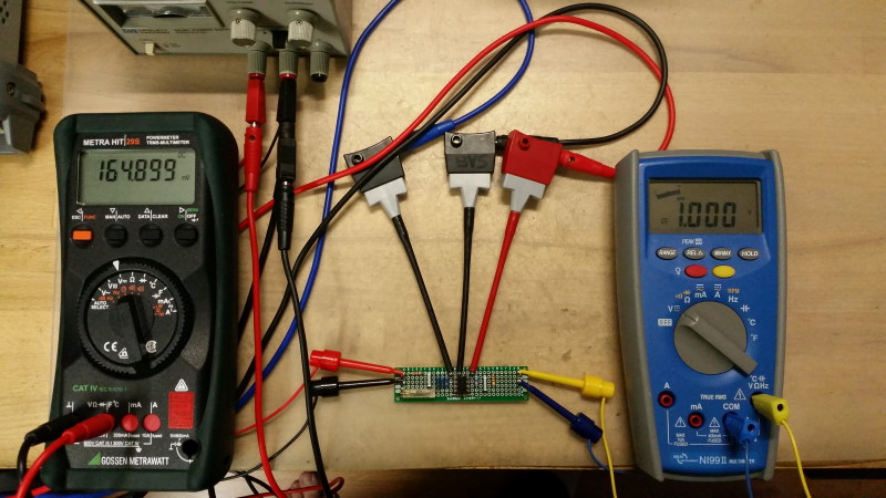

De linker meter heeft 165mV aan (het lukte me niet de HP 6218C voeding precies op 165mV te zetten, maar ik hoop dat blackdog het met vergeeft met 164,899mV), de rechter meter 1.000V.
http://www.uploadarchief.net/files/download/20160517_214115_cleaned.jpg

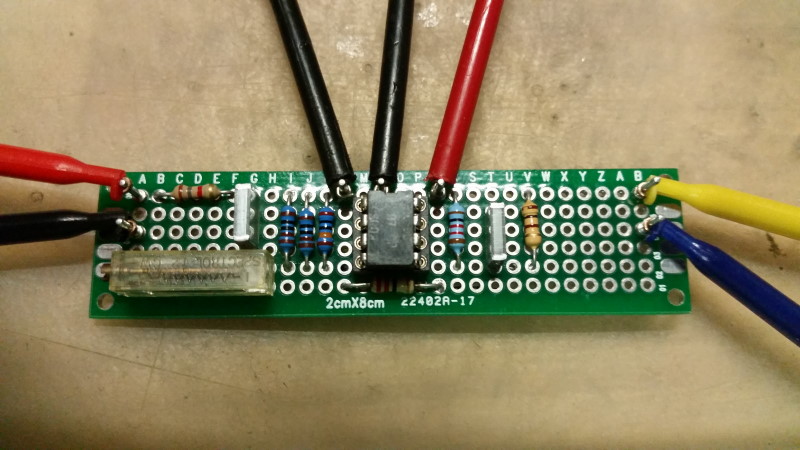

Ik heb de print ook blackdog style gemaakt, dus korte bedrading en de aansluitingen zo veel mogelijk met de aansluit draden van de onderdelen maken.
Boven (C2 en C3 zitten onder het IC, in de IC voet):
http://www.uploadarchief.net/files/download/20160517_214300_cleaned.jpg

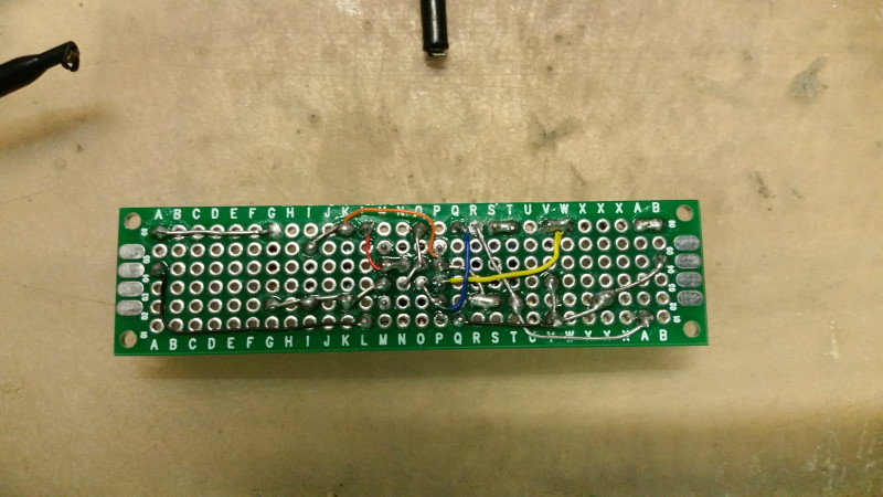

Onder:
http://www.uploadarchief.net/files/download/20160517_214603_cleaned.jpg
Aangezien ik geen OP177 had, heb ik een OP07 gebruikt. Ik heb ook nog getest met een NE5534 maar die had 5mV offset. Een uA741 was zelf beter dan dat, met maar 1mV offset. De OP07 was natuurlijk weer beter dan dat.
Ik hoop dat anderen die ook stroom uitlezing willen en de standaard kit waarden gebruiken, hier inspiratie door hebben gekregen.
