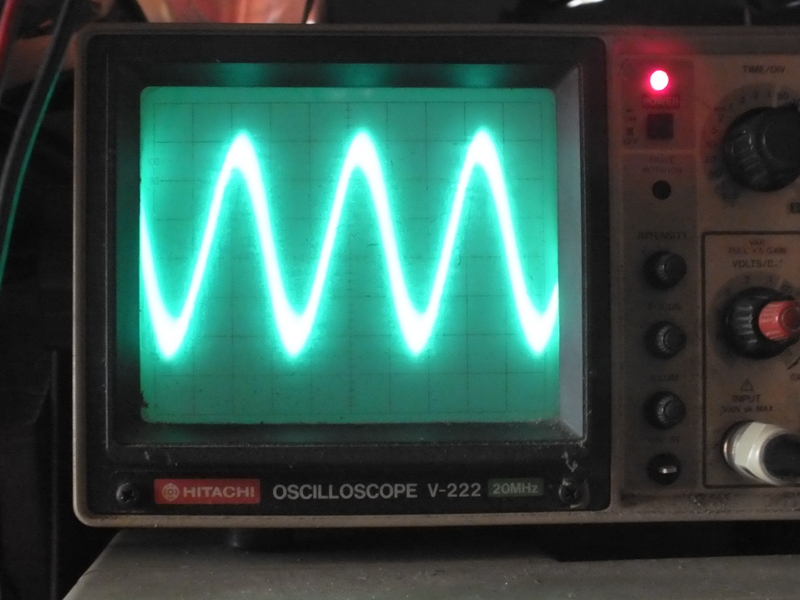

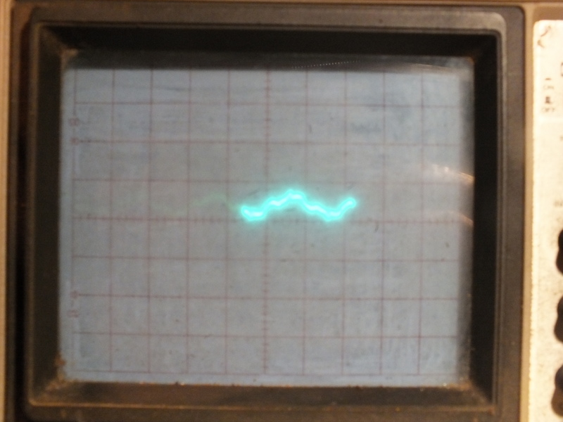

2. Oscilleren ?
Foto 1377 (tijdsinstlling fototoestel is slecht, 1 sinus is nog te zien)
Belasting: 1mA
Frquentie: 50 Hz
V Piek/Piek: 1mV
http://www.uploadarchief.net/files/download/dscf1377.jpg
Foto 1391
Belasting: 100 mA
Frequentie: 666 kHz
V piek/piek: 6mV
http://www.uploadarchief.net/files/download/dscf1391.jpg

Dat is duidelijk wanneer je geen spanning heb en de stroom kring is gesloten meet je 50Hz ik denk dat het een brom is die je oppikt dit kan je controleren door het draadje direct aan de tip te verbinden en op de zelfde plaats te houden waar je aansluit klemmen zitten.
Maar je 2e meting laat duidelijk zien dat je een oscillator heb gebouwd :o ik zal het schema uitprinten dan kan ik gemakkelijk mee kijken.
Kijk eens op het draadje van @blackdog hier schrijft hij een en ander over de valkuilen van het nabouwen van een voeding bedrading sensleiding enz.
Er zullen vast veel meer draadjes uit het verleden zijn zoek eens op de site.

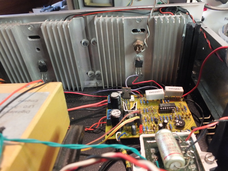

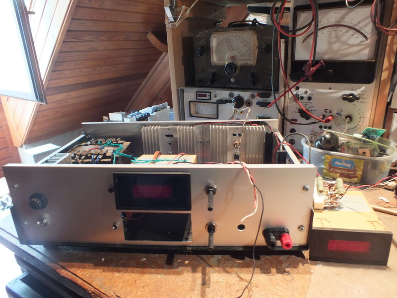

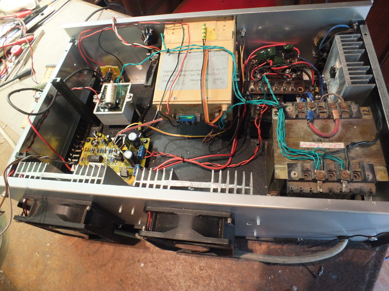

Hierbij mijn foto's.
Dat mijn voeding een oscillator blijkt te zijn is raar.
Maar verliezen we niet uit het oog dat er vooral een probleem is, dat ik voor mijn ampèremeting op de externe shunt van 0,1 Ohm NEGATIEF meet tot een verbruik van 10mA.
Ik weet in de verste verte niet of dat wat met generen te maken heeft.
Ik wil alleszins mijn ampèremeting in orde krijgen en weet verder ook niet wat voor effect dit genereren betekent bij het gebruik als voeding.
Alleszins bedankt voor het meedenken.
DW
http://www.uploadarchief.net/files/download/dscf1395.jpg
http://www.uploadarchief.net/files/download/resized/dscf1396.jpg
http://www.uploadarchief.net/files/download/resized/dscf1399.jpg
http://www.uploadarchief.net/files/download/resized/dscf1398.jpg
http://www.uploadarchief.net/files/download/resized/dscf1397.jpg
DW
Zijn die draad gewonden weerstanden je externe shunt en belasting?
Zoja, dan heb je het uitgangsprintje niet aangesloten met de +.
Dat geeft veel problemen.
Dan de zwevende lange draden aan de uitgang vind ik not done bij die lage waarden die je wilt scoren.
De tips van Blackdog niet konsekwent uitgevoerd.
Zit de extra koelplaat op de min 5v regelaar (heb de print niet zo voorhanden) zou toch op de plus 5 v moeten.
Is je aansluiting naar de potmeters met tweemaal afgeschermd ?
Ik zie een extra draadje aan een potmeter, waarvoor ?
@ Benl2C
Ik blijk nu 2 problemen te hebben. De schakeling genereert (belangrijk ?) EN ik krijg bij het meten over de shunt, negatieve waardes onder een belasting van 10mA.
1. De draadgewonden weerstanden (rechts op de 1ste foto) zijn de externe shunt waarover ik de spanning meet voor mijn Ampère meting. Het is een proefopstelling de waarde nu is 0.09 Ohm ipv 0,1 Ohm, en de draden zijn lang.
Kan dit een oorzaak zijn van genereren ? Maar het kan toch mijn negatieve spanning niet verklaren.
Als dit zou werken, (het werkt nu niet want ik meet negatief) is het de bedoeling dat ik een nieuwe shunt maak en deze voorzie van een extra laagohmige potentiometer, parallel over de shunt. Hierdoor zou ik hem nauwkeurig kunnen afstellen op 0.1 Ohm.
Deze shunt komt dan op een print die kan ingeschoven wordt in de 2 vertikale geleiders. En bevind zich dan in de onmiddellijke buurt van de voedingsprint. (Zie foto 5)
2. In volgorde is geschakeld: uitgang van print, shunt in de + leiding, uitgangsprintje, uitgangsklemmen.
3. De extra koelplaat zit op U3 = + 5V.
4. De aansluiting naar beide poti's is met afgeschermde draad (2 draads) de massa van de poti's gaat rechtstreeks naar de + uitgangsklem van het uitgangsprintje. Op deze uitgangsklem zit bovendien nog de spanningsmeter.
Bedankt voor het meedenken, maar ik ben er duidelijk nog niet uit.

Met die problemen zou ik eerst het volgende in orde maken:
De bedrading naar de uitgangsbussen ala tips van Blackdog (getwist en voldoende dik) installeren.
De potmeters idem volgens de tips.
Geen aftakking bij de potmeters !!!
De draden voor de meetinstrumenten zo kort mogelijk houden en daar aansluiten waar je ook meten wilt. De uitgangsspanning meet je dus aan de uitgangsbussen zowel de "min" als ook de "plus"!
Maak ook gebruik van de "sense" mogelijkheid ( weer ala Blackdog)!
Voor het meten en testen met de externe shunt moet je aansluiten aan de uitgangsbussen.
Probeer eerst de problemen op te lossen voordat je gaat afregelen met de exacte waarden van shunt etc.

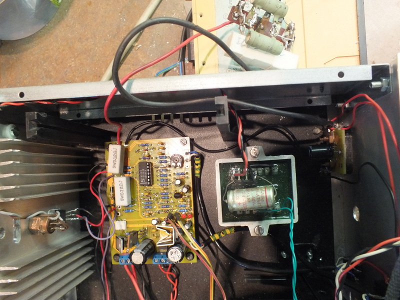

@D.W: Ik kan het niet goed zien maar het lijkt dat je de uitgangsprint niet hebt aangesloten. Dit is wel erg belangrijk voor de regeling! Eerder heeft iemand daar ook al oscillatieproblemen mee gehad.

Even voor de duidelijkheid, je hebt een shunt.
Deze plaats je tussen de regelelectronica en het uitgangsprintje.
Je meet negatieve spanning.
Ik zeg, verplaats die shunt eens naar -na- de aansluitbussen en meet dan weer.
Voordeel, je weet zeker dat als je -nu- weer negatieve spanning meet, je je meters weg kunt mikken.
Meet je nu alleen positieve spanning, dan heb je dus een probleem.
Oplossing, punt voor punt de tips en trucs van Bram (Blackdog) nalopen.
Niet gaan winkelen, gewoon consequent zijn...
Je lijkt al te weten dat je een occilatieprobleem hebt, dat moet je oplossen.
Dat beinvloed de meting.

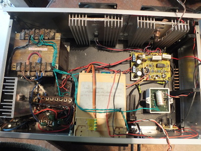

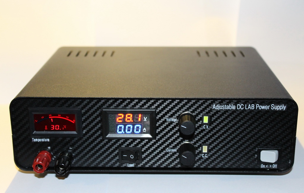

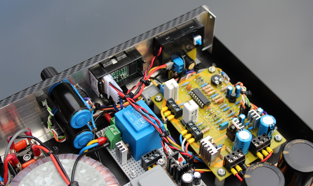

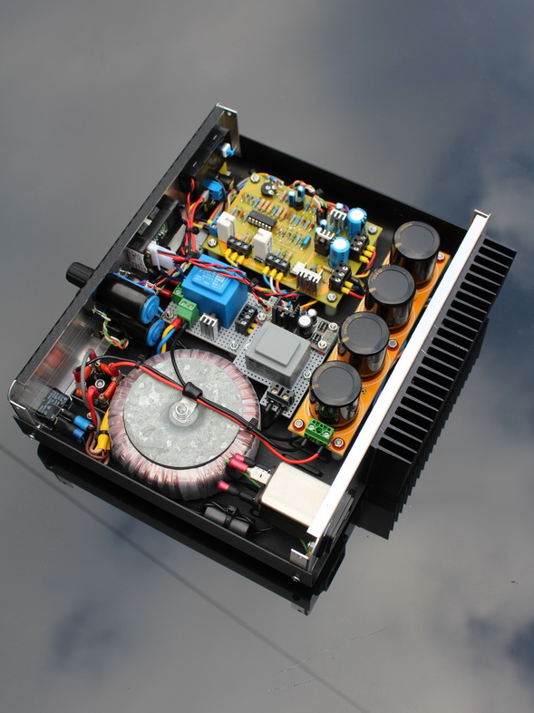

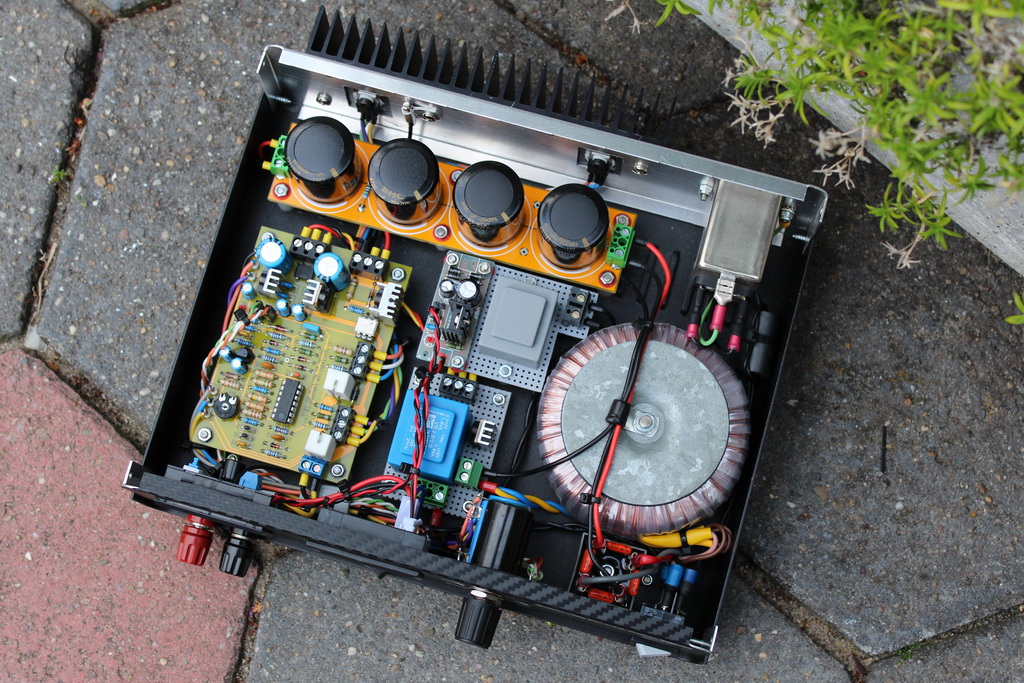

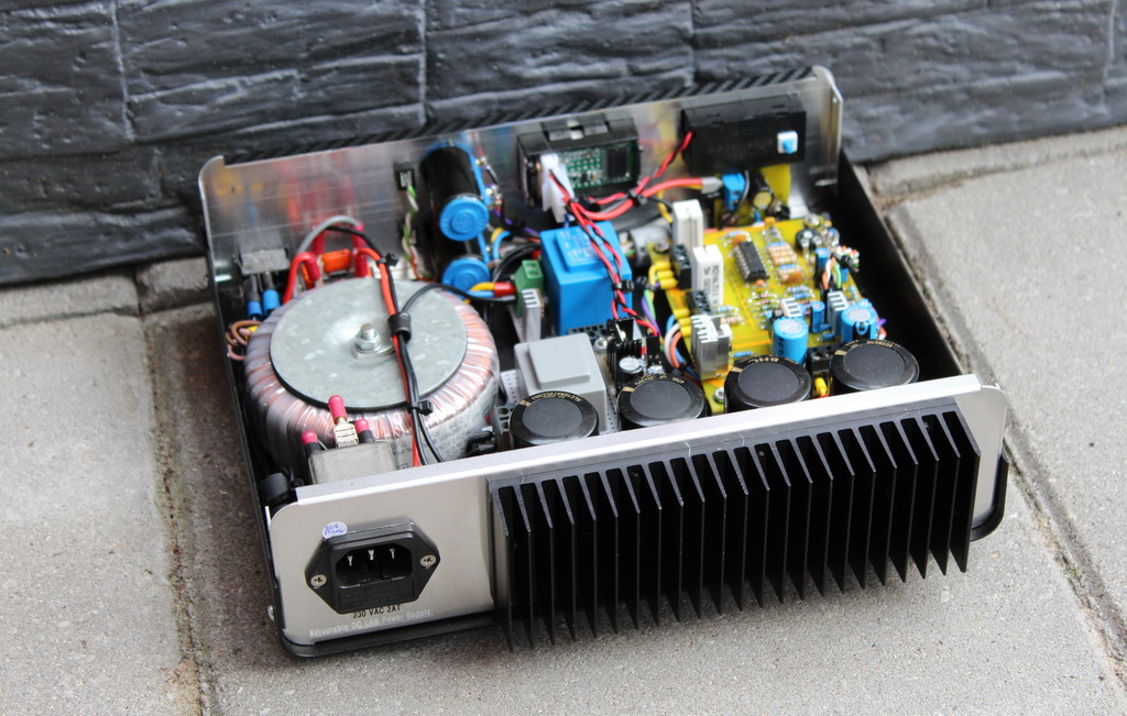

Zo... eindelijk tijd gevonden om de voeding af te maken :-). Ik kan niet anders zeggen dan dat het beestje zeer goed presteert met weinig, of eigenlijk helemaal geen rommel aan de uitgang. Daarbij issie sic. 'getuunt' met een heule échte carbonvezel sticker aan 't front. Jawel. De meeste onderdelen heb ik meteen in Rosmalen gevonden, behalve de condensatorbank, metertjes en de multiturn (10x) potmeters. Die komen via eBay. Allicht een aanrader, die China Bochen multiturn potmeters zijn helemaal niet slecht zoals iemand hier in dit topic al aangaf. 't Is geen Alps kwaliteit, maar voor 3 euro per 2 mag je dat ook niet verwachten. Dank Guido en Martijn voor het beschikbaar stellen van de PCB! Om het beestje aan de tand te voelen zou een electronic DC load eigenlijk wel nice zijn. PCB ideetje voor Rosmalen volgend jaar? ;-).
Hierbij wat fotootjes:
En hier nog een paar:
https://www.flickr.com/photos/66955762@N00/albums/72157634054799409
Michael / PA4MW
@ Koekoeksklok,
Mooi gebouwd strak design van het front paneel.
Zit er behalve de temp. uitlezing ook een actieve temperatuur beveiliging in.
Groet Henk.
Thanks Henk :-)! Nog niet, maar ik ben dat wel van plan. Ik moet nog ergens Cliksons hebben die bij 85 graden schakelen. Maar waar die gebleven zijn...
Michael / PA4MW
Heel mooi opgebouwd! Complimenten!
En bedankt voor het showen!
