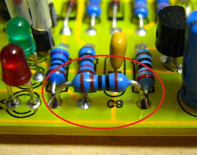

Deze weerstand is helemaal geen 1k5 zoals in de tekst staat!
hij is
1) van links naar rechts gelezen: 220 ohm
2) van rechts naar links gelezen: 20 kOhm
En met welke waarde zijn de oscilloscoopplaatjes gemaakt?
Is er trouwens een manier om te zien aan welke kant je moet beginnen te lezen? Ik heb altijd een soort minimale asymmetrie in weerstanden gezien (een kant lijkt iets dikker), maar nooit genoeg om daar een conclusie uit te trekken.
Ja dat heb je goed de tolerantie ring is asymmetrisch in afstand geplaatst.
Nu moet ik wel zeggen dat de weerstanden van Royaal Ohm verkrijgbaar bij de C niet in duidelijk uitblinken.
Groet Henk.
