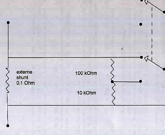

Ik voeg hierbij een schets van hoe ik het uiteindelijk zou willen. Ik denk dat de bereiks-omschakeling wel moet kunnen gezien de grote waardes van de spanningsdeler tegenover de externe shunt.
Dat is een 1:11 verzwakker, denk niet dat dat de bedoeling is.....

Stel dat het probleem "negatieve spanning" wordt opgelost, dan is het idee van de keuzeschakelaar en spanningsdeler toch bruikbaar ?
De meter heeft 7 meg Ohm
De shunt 0.1 Ohm
Het parallel schakelen van (100k+10k=) 110k Ohm over de shunt heeft toch nauwelijks invloed ?
@ Raaf
Ik denk dat men door mijn stuntelige mededelingen en veelvuldige posts zowat iedereen, ook ikzelf, de draad kwijt is geraakt.
Ik wil met een 200mV DVM, ingangsweerstand 7 meg Ohm, 4 digits (1999) een ampèremeter maken, omschakelbaar van 1,999 A tot 19,99 A.
Als ik een externe shunt van 0,1 Ohm in de afgaande leiding zet, hoor ik bij 2 A een spanningval te krijgen van 0.2 V. Dit kan ik dan zonder meer op de DVM uitlezen.
Bij 20 A belasting moet ik 2 V krijgen, die moeten met een spanningsdeler naar 200 mV.
Dat is in zoverre de bedoeling.

Ja dan is een en ander bruikbaar de ingang weerstand van je meter is verwaarloosbaar en de deler 1:10 ook de weerstanden worden 9k09Ω en 1k1Ω en het lijstje wat je gemeten heb is ook in orde met in gedachte dat er toleranties in je meet systeem zijn.
