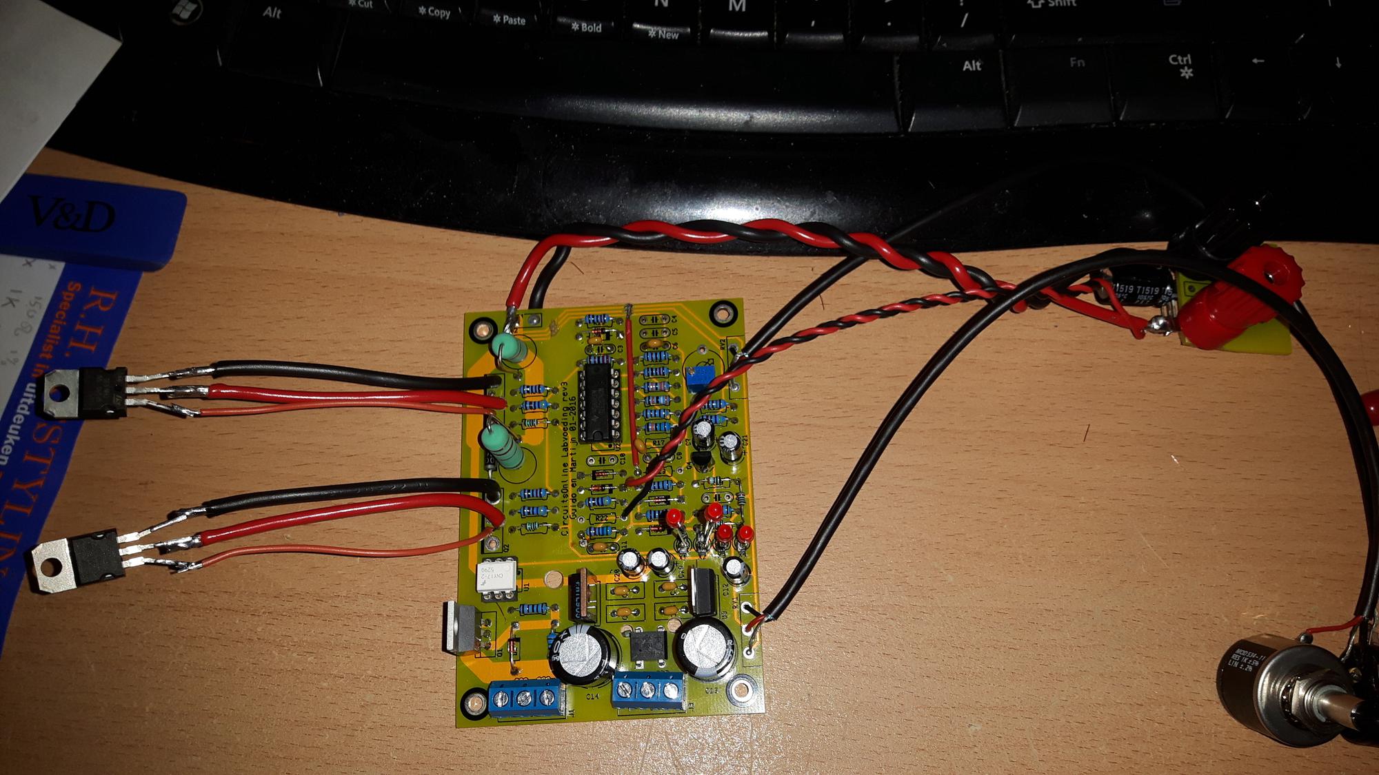

RAAR GEDRAG ?
Ik heb vroeger tot 4,7 A bij 29 V kunnen puren uit mijn voeding. Nu haal ik er slechts 3.7 A uit en ben op zoek naar het waarom.
Ik geef hierbij een hoop (waarschijnlijk enkele onnutige) gegevens, in de hoop dat iemand me er uit helpt. (Ik heb ook nog een oscilleer probleem maar weet niet of het hier iets mee te maken heeft.)
Ik heb gekozen voor de I out max 5 A en de U out max 35V, en alle waardes volgens de tabel toegepast. Behalve dat ik omwille van mijn Ampère meting R9 en R10 (0.12), heb verhoogd naar 0.22 Ohm. En gebruik geen sense.
Mijn transformator:
is prim. 220 V maar krijgt nu 238 V.
is sec 2x12 V maar geeft nu bij 238V prim 2x14 V
is 160 VA en zou dus een stroom kunnen leveren van (6.6A x 0.65 =) 4.29 A.
Gelijkrichter:
Brug met 2 x 4.700 µF.
Oscilloscoop geeft bij een belasting van 3,7 A een zaagtand van 3 V piek/piek.
Zonder enige BELASTING op de uitgangklemmen, meet ik op J1 (ingang print):
tussen de + en de - van de electrolyten (=middelste klem) 37 V.
tussen - van de electrolyten (=middelste klem) en - van de brug, en de spanningspoti op minimaal: 19 V. Bij het verhogen van deze poti naar maximum daalt deze spanning naar 0 V.
tussen de + van de electrolyten en de - van de brug : 50 V !!!(???)
Hiermee meet ik dan op de uitgangsklemmen (J7) 34 V
Met een BELASTING van 6,7 Ohm meet ik:
Door het langzaam opdraaien van de spanning over de 6.7 Ohm, daalt mijn uitgangspanning langzaam van 34 V (bij 0 belasting) tot 23 V bij een belasting van 3.7 A.
Vanaf 23 V uitgangspanning, dit is bij 3.7 A, schakelt X1.
HET RARE is nu dat er bij het LANGZAAM verhogen van de spanning, tot er een stroom loopt van 3.7 A, de gemeten spanning over de electrolyten PLOTS daalt van 37 V tot 18 V. Dit gebeurt bij een belasting van 180mA. Bij het verder verhogen van de spanningspoti stijgt de waarde dan weer tot 37 V.
Schakel ik de voeding gedurende enkele minuten uit dan staat er nog steeds de 18 V op de elco's.
Eén en ander is misschien niet allemaal raar, maar initieel is de bedoeling dat ik mijn uitgangsvermogen naar mijn 4.7 A terug krijg.
Het draait misschien allemaal om de schakeling rond de stroombegrenzer U2C. Rv 3 op min of max regelt de spanning op klem 10 van de U2C van 0 tot 0,407 V
Als jullie nog niet moe gevochten zijn, is alle hulp welkom.

Voor het grote deel werkt deze dus gelijk, alleen de aanpassingen van de sense worden bij mij er wel opgezet.
Voor je stroom meting het volgende (naar aanleiding van aanwijzingen van Blackdog ;-) ).
De spanning over de R9,10 weerstanden bij 5A is als volgt:
0.22 x 2.5 = 0.55V. Deze dient minimaal op het boven punt van RV3 aanwezig te zijn. Volgens jouw metingen haal je dit niet dus het is begrijpelijk dat de stroombeperking kan grijpen.
0.407V / 0.22Ω = 1.85A per transistor of te wel 3.7A maximaal uit.
Klopt precies met wat je nu ondervind.
Dus je referentie van het stroom regel circuit moet worden aangepast op de .22Ω weerstand. Zelf ga ik het als volgt doen, .22Ω R9,10.
R14 blijft 47k en RV3 word multiturn 5k.
Hierdoor kan ik regelen tot een maximale stroom van +/- 5.7A, prima voor mij want ik wil tot 4A kunnen.
Qua spanning weet ik niet of je dit kunt halen, kan wel ongeveer redeneren maar meten is beter. Sine en MAH hebben aangegeven als je een 12V transformator gebruikt kan je tot 28V komen, nu snap ik wel dat de jouwe meer spanning afgeeft omdat deze oorspronkelijk voor 220V is gewikkeld. Heb zelf een soort gelijke ringkern welke al gewikkeld is voor 230V en dus 12V 6,66A per spoel geeft.

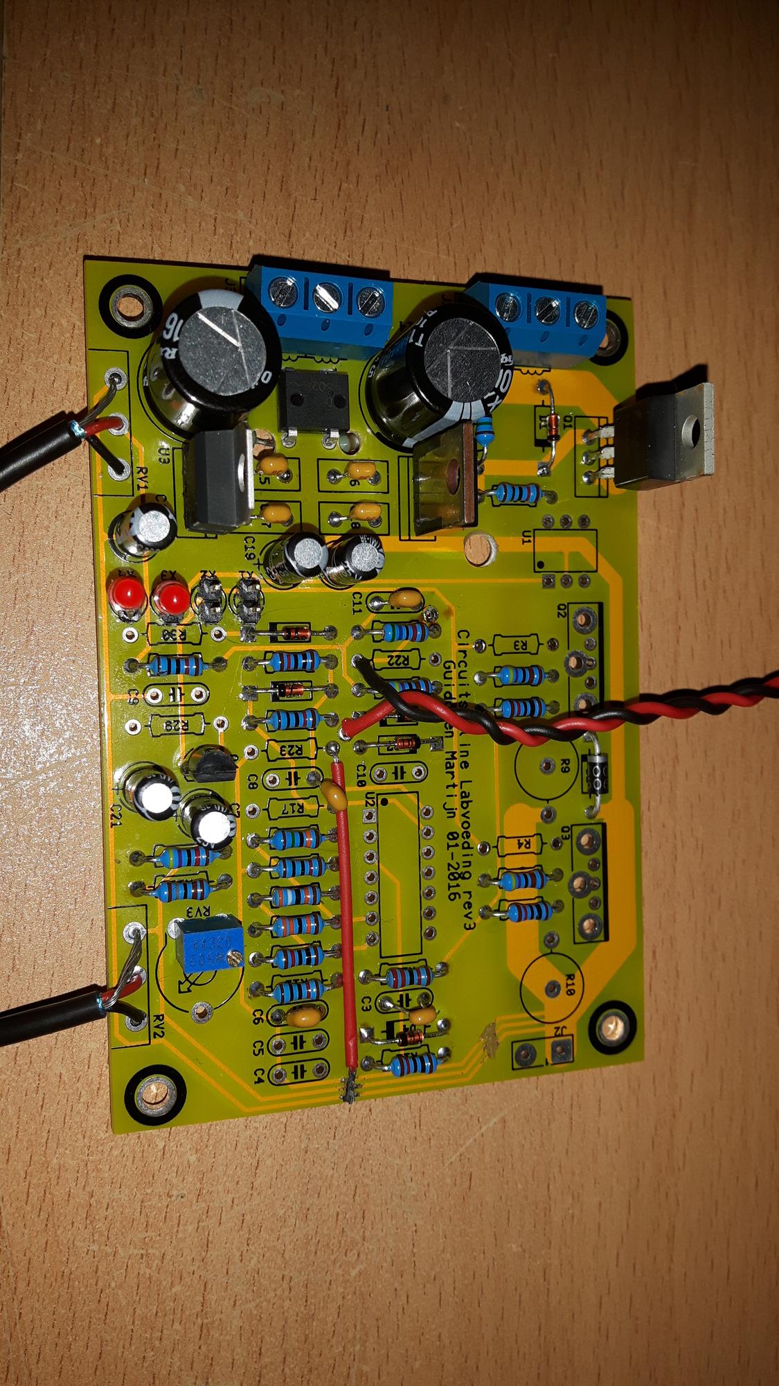

Wat heb je aangepast t.o.v. de laatste foto's die je een tijdje geleden hebt geplaatst?
Heb je al C1 aangepast op de nieuwe situatie? Deze is mogelijk niet genoeg om de boel stabiel te houden. Zelf ga ik op aanwijzing van Blackdog uit van 220µF Low ESR (50µF per Ampère). Dit is wel bij korte bekabeling, kan niet precies zien hoe lang deze bij jouw is. Te lang kan betekenen dat je meer nodig hebt.
Huidige stand van zaken:
EUREKA
"Ik heb het gevonden" Is hier misplaatst want niet IK heb het gevonden maar wel MdBruin. Ik ken te weinig Grieks om de verbuiging aan te passen.
Ik heb RV3 (1kOhm) vervangen door de 5 K van MdBruin en behaal nu 4,7 Ampère bij 28 Volt. C1 heb ik niet vervangen.
Bedankt MdBruin.

Laat maar eens zien hoe de voeding gebouwd is met een paar mooie foto's en hou er rekening mee dat je opmerkingen over je bouwwijze krijgt :-)
Het gaat er uiteindelijk om dat je een goed werkende voeding krijgt.
Ik heb je foto's al bekenen die je al gepost hebt en zag daar iets wat niet goed is.
Je zal vanaf de uitgang van de print met zo kort mogelijke dikke bedrading naar de uitgangs klemmen moeten gaan.
Nu zie ik de rode draad eerst naar naar buiten de kanst lopen.
Voor de stabiliteit is het nodig dat de bedrading dus "kort" naar het printje dat op de uitgangsklemmen zit gaat.
GEEN omwegen!
De bedrading aan de uitgang van de hoofdprint naar het printje op de aansluitklemmen is en wezelijk deel van de schakeling.
De elco op dit printje zorgt voor een flink deel van de stabiliteit.
Mijn voorkeur in jou kast is de print op de plek van de kleine trafo te plaatsen, zodat de bedrading kort word naar het uitgangs printje.
De bedrading naar de uitgangs transistoren moet je dan twisten en van voldoende dikte nemen.
Dus geef ons in ieder geval eens een update van de foto's als deze er is.
En nogmaals de elco op de uitgangsklemmen is heel belangrijk en mag NIET met lange en/of dunne draaden gebeuren.

3. Hetgeen wat je hebt gezien op de foto ivm de uitgangsbedrading, had te maken met de periode waarin ik nog probeerde de Ampèrage te meten over een extra shunt in de afgaande + leiding. Ondertussen heb ik R9/R10 (0.12 ohm) vervangen door 0.22 Ohm, om het spanningsverschil te meten over de uitgang en het knooppunt van R7 en R8. Is het dan alnog nuttig de print te verplaatsen ? De afstand naar de transistoren wordt dan weer groter. Nu is de lengte van de bedrading tussen print en aansluitbussen ong. 16 cm.
Primeert dit ???
OSCILLATIE: Als ik, zoals eerder al iemand heeft gezegd, "heb ik een oscillator gebouwd". Nochtans heb ik maar een probleem bij het uitlezen op de DVM van een lage belasting (tot 50mA).Is het dan te verwachten dat de oscillatie slechts optreedt bij een lage belasting ? Ik zal maar beginnen van achter naar voor en dus op de uitgangsbussen. Maar dan verder, waar alleszins meten ? Kan U me toch enig idee geven over de grootte van één en ander, wat ik mag verwachten ? Heeft iemand daar ervaring ?

De oscillatie was uit m'n hoofd toch te zien op de uitgang?
Als je wilt weten of je 7x05 stabiel zijn dan kijk je toch even met de oscilloscoop.
Heb even een foto gemaakt van mijn print, ja er zitten nu langere draden aan de uitgang. Heb het voor jou bewust even zo gedaan.
Die extra capaciteit is nodig voor de stabiliteit, voorkomt oscillatie. Een standaard condensator kan een te hoge ESR hebben waardoor deze minder effectief is.
