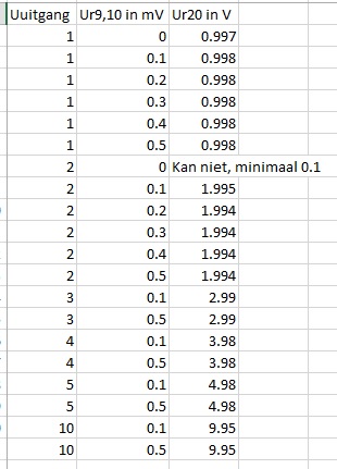

Marius, meet eens met een hoog Ohmige meter over R20, kijk eens of er een verband is met je uitgangs stromen.

Uitleg van het lijstje:
Eerste kolom is de uitgangsstroom opgewekt door een weerstand.
Tweede kolom is de spanning welke te meten is over het knooppunt R7,8,13 en de plus uitgang.
Derde kolom is de berekende uitgangsstroom aan de hand van de gemeten waarde delen door 0.11 ohm
Vierde kolom is de spanning gemeten over de spanningsdeler, de deler welke je aangaf voor D.W. en dan gemeten over de 10k
Vijfde kolom is de berekende stroom welke de stroom meter van D.W zou weergegeven. (Ugemeten/200mV)*1999
Alle waardes staan vermeld in de kolom bovenaan, in mV en mA.
De knik in de meting was dus veroorzaakt door een andere stroom instelling van de stroombeperking.

Zo even aan het meten geweest.
Nog niet heel veel verder gekeken, heb er even de energie niet voor.
Aan de meeting is niets bijzonders te zien, bij de eerste 2 uitgangsspanningen heb ik elke stap gemeten. Daarna alleen de uitersten.
Wat wil ik nog proberen, eens kijken wat er gebeurd als ik het uitgangsfilter verwijder. De stroom moet toch ergens heen gaan.
Daarna eerst even de transistoren (2SA1943-O) matchen en monteren, heb namelijk wel de stroombron verkleind. Maar dat zou volgens mij niet veel mogen uitmaken aangezien er niet heel veel stuurstroom loopt.
Even gemeten over r3 ( 150Ω )
Test specificatie:
Uitgangsspanning 10V
Uitgangsstroom 100mA door de 100Ω weerstand
Stroom beperking net over de CC heen, 23.8mV over R3
Stroom beperking volledig open, 23.9mV over R3
0,3mA stuur stroom totaal richting de transistoren, ruimte nog genoeg over.

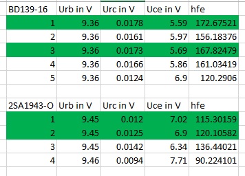

Hoop vandaag even te meten aan de versterkingsfactoren van de BD139 en 2SA1943-O welke ik heb liggen. Kan ik ze daarna monteren.
Edit:
Even gemeten, en de groen geselecteerden gaan het worden.
Hoe gemeten: 0,1mA basis stroom, voor de zekerheid bij elke meting even een spanningsmeting erover gedaan.
250Ω (4x 1k parallel voor het vermogen) collector weerstand met in serie een 1Ω meet weerstand.

Heb even een klein beetje getest met de compound transistoren.
Moet zeggen, de offset word er wel weer een stukje kleiner door.
Met geen belasting aangesloten en het stroom bereik op max, staat mijn multimeter te twijfelen tussen 0,2mV en 0,3mV (1,8mA en 2.72mA)
Mis echt die extra digit om preciezer te zijn.
Denk dat mogelijk het matchen van de transistoren positief bijdraagt voor de off set verschillen. Zal zo wel eens de BDW93C transistoren testen op de hfe.

Heb aan de hand van Bram eens een 50mA stroombron i.p.v. de 4.7k weerstanden aangesloten. Kwam tot een aparte meting uit. Over R9,10 komt nu 5.5mV te staan bij een dichte stroombeperking, zodra ik deze volledig open zetten zakt de spanning naar 5.1mV.
Het lijkt dus niet in de spannings regeling te zitten maar in de stroom regeling als ik het goed concludeer. Er gaat een bijna gelijke stroom vloeien als dat ik als stroombron uit de transistoren trek.

Bij het uitvoeren van bovenstaande meting constateer ik dat ik feitelijk geen spanning kan meten. Dit bewijst mijn oscilleer probleem ???. Als iemand er nog zin in zou hebben, graag vernam ik WAAR ik moet gaan zoeken, meten.
Ik meet met een Fluke 37 het volgende:
Belasting op de uitgangsklemmen - V Fluke stabiel - Fluke minimum/maximum
5 mA - Nee - 248/45 mV
10 mA - Nee - 145/203 mV
21 mA - Nee - 130/174 mV
100 mA - Nee - 108/776 mV
200 mA - Nee - 0,108/1,319 V
304 mA - 2,02 - 2,122/0,108 V
500 mA - 3,24 - 3,19/3,31 V
1 A - 6,64 - 6,64/6,64 V
