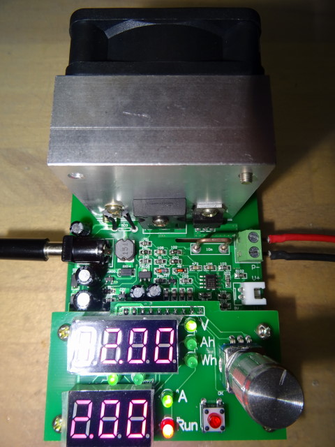

Hier is de bovenzijde van de print. Door de flitser is helaas de display niet goed te lezen, maar er staat 12,00V en 2,00A.
http://www.uploadarchief.net/files/download/dsc01411_cleaned.jpg

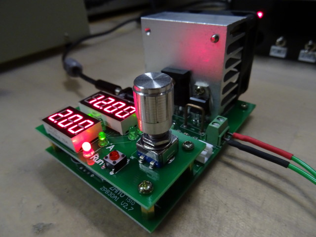

Beter te zien op deze foto:
http://www.uploadarchief.net/files/download/dsc01407_cleaned.jpg

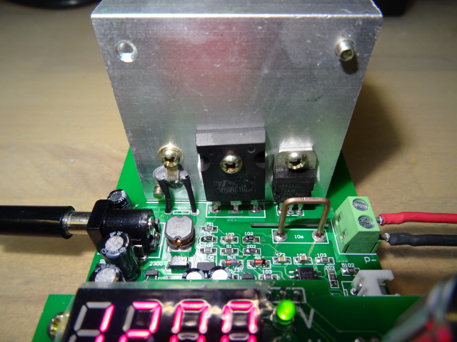

De MOSFET die wordt gebruikt is een STW60NE10 van ST. Deze is kan maximaal 60A/100V/180W aan met een Rds(on) van 0,016Ω. Naast de MOSFET zit een STPS3040 schottky dubbel diode voor de ompool en overspanning beveiliging.
http://www.uploadarchief.net/files/download/dsc01409_cleaned.jpg
Er zitten de nodige beveiligingen op voor temperatuur, ompool, overspanning en over dissipatie. Onder de display zit een ARM processor van ST die de besturing voor zijn rekening neemt.

Is het beugeltje bij de dubbeldiode nou de meetshunt?
flash2b
Dat "beugeltje" is de koperen meetshunt van 10 mΩ. Dit type zie je ook vaak in DMMs. Hij is ook nog 'getuned' op zijn waarde want er zit een heel kleine inkeping in aan de bovenkant.

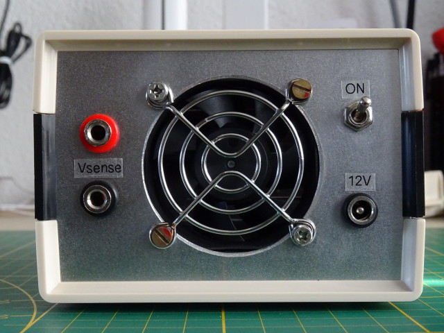

Mijn Zhiyu ZPB30A1 load is nu ook eindelijk ingebouwd. Ik werd verleden jaar al getriggered door het mooie resultaat van minimax in zijn post in het Show Your Projects topic.
Als alternatief vond ik op AliExpress ook een kant-en-klaar oplossing, maar dat vond ik toch niet zo mooi.
Mijn resultaat ziet er zo uit:
https://www.uploadarchief.net:443/files/download/dsc03667_cleaned.jpg
https://www.uploadarchief.net:443/files/download/dsc03668_cleaned.jpg

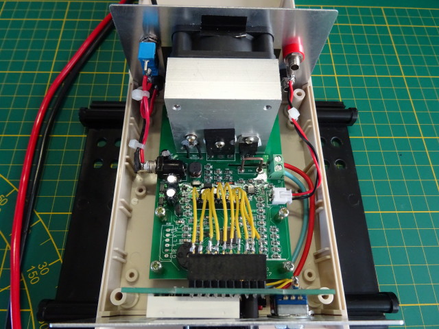

Ik heb de front PCB net als minimax naar voren gebracht met wat draadjes. De positie van de "RUN" schakelaar vond ik niet zo handig dus heb ik die verplaatst naar een meer logische plek en heb een degelijkere schakelaar toegepast.
Van binnen ziet het er zo bij mij uit:
https://www.uploadarchief.net:443/files/download/dsc03670_cleaned.jpg
Nu alles is ingekast is het een veel handige apparaat geworden en makkelijker te bedienen.

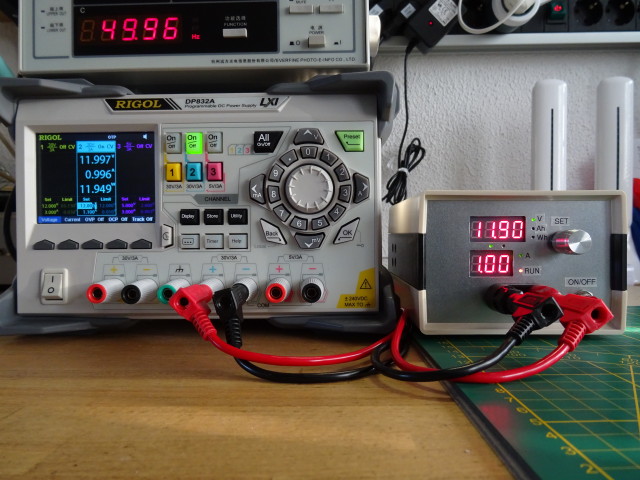

Hier is de load in actie:
https://www.uploadarchief.net:443/files/download/dsc03669_cleaned.jpg
miedema
Ha Flash2b,
Op load gebied ben je nu goed voorzien...
Grappig: zelfde kastje, zelfde achterkant, maar ander frontje en andere inhoud :-)
