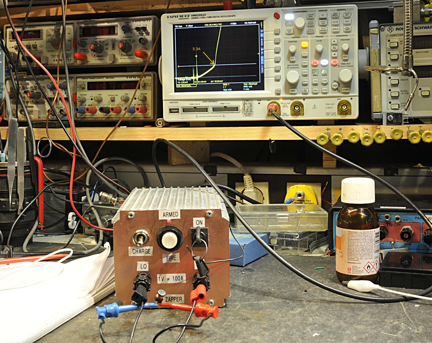

Ik heb een condensator bankje gemaakt waarvan ik de inhoud in een keer kan dumpen in een spoel of trafo om te kijken hoe de kern en dus zelfinductie zich gedraagt, maar ook handig om bv short gegane nicds te zappen.
Met kortgersloten uitgang kwam ik op 580A bij 30V. Wel een "beetje" boven wat de thyristor nog leuk vindt maar de tijdsduur is zo maar heel kort en ik was niet van plan dat vaak te doen. Bij een mini spoeltje voor een buck convertertje werd het max 24A en het spoeltje ging bij 3,3A in verzadiging. Je hebt hier een DSO of CRT memory scoop voor nodig want het is een single shot meting.
http://www.pa4tim.nl/?p=5749 voor schema en meer info
