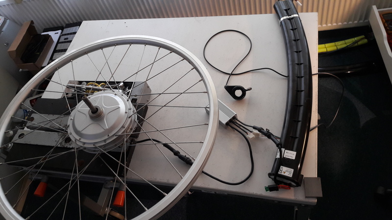

Vandaag een afgeschreven sparta ION e-bike omgebouwd met een 3 stappen plan:
1) verwijder alle elektronica uit de motor en breng de aansluitingen van de spoelen met 3 draden naar buiten
2) breng de 24V van de accu-cellen naar buiten (zekering toevoegen!)
3) voeg een chinese motor-controller en gashendel toe
https://www.uploadarchief.net/files/download/20170417_173205.jpg
Nu het hele zaakje nog terug op de fiets schroeven :-)
Het geheel is natuurlijk niet meer road-legal dus er mee gaan rijden op de openbare weg moet heel voorzichtig gedaan worden.
De kosten, net geen 100 euro.
75 euro voor de defecte fiets (de electronica van de accu is defect, de cellen zelf nog prima)
24 euro voor de chinese controller en gashendel

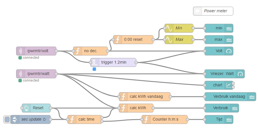

De software stuurt informatie (volt, watt) via mqtt messages naar Node-red dat draait op een Rpi3. Deze twee messages worden verwerkt in een flow:
https://www.uploadarchief.net/files/download/resized/flow%20nodered.jpg

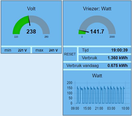

Vervolgens geeft het dashboard van Node-Red mooi weer wat ik zien wil:
https://www.uploadarchief.net/files/download/resized/nodered.jpg
Vervolgens nog een power meter gekocht voor wat experimenten, maar die heeft natuurlijk een nieuwe print met andere ic's :+.
Sjiek!
Vooral die grafiek van het verbruik door de tijd heen is handig, en een mooie toevoeging aan de standaard functionaliteit.

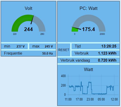

Als een vervolg op mijn eerste power meter had ik een tweede gekocht om wat mee te testen.
Echter deze tweede "Cheap Chinese power meter" had een andere chipset.
Gelukkig is mbv COL het typenr van de Chip achterhaald.
Daarna met een scheidingstransformator aan de gang hoe de signalen er uit zien.
Nu een aantal dagen verder is ook deze tweede power meter aangepast met wifi.
Omdat ik toch bezig was, heb ik ook de frequentie meegenomen, maar die is altijd 50.0 Hz.
De meter zelf geeft de freqentie 2x door bij opstarten en daarna niet meer.
https://www.uploadarchief.net/files/download/resized/pwrmtr2%20nodered.jpg

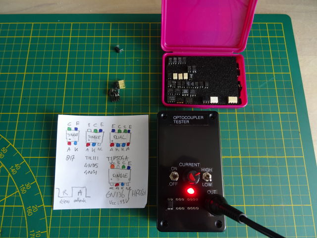

Mijn Optocoupler Tester is af en ingebouwd. Deze is te gebruiken als een GO/NO GO tester maar óók als response analyser (attack / release tijd).
De meeste schema's welke ik heb kunnen vinden op internet, testen een opto met een blokgolf generator (NE555) op een lage frequentie waarbij een ledje zichtbaar knippert. Mijn tester gebruikt de opto als feedback element in een oscillator met frequenties tussen de 50KHz en 7MHz (afhankelijk van het type opto wat wordt getest). Dit geeft dus een veel realistischer beeld van de prestaties van de te testen opto. Verschillende PC817 die ik heb getest leverden verschillende scope plaatjes op.
In de test voetjes kunnen enkelvoudige opto's met behuizing DIP4 (o.a. PC817), DIP6 (o.a. TIL11, 4N35) en DIP8 (o.a. 6N136) worden getest. Ook is de maximale frequentie te bepalen. De test stroom is in twee (Low/High) overlappende bereiken in te stellen.
Op de BNC kan een oscilloscoop of frequentie teller worden aangesloten. Het geheel zit in een Hammond 1591-B-BK behuizing en wordt gevoed door een 9V batterij.

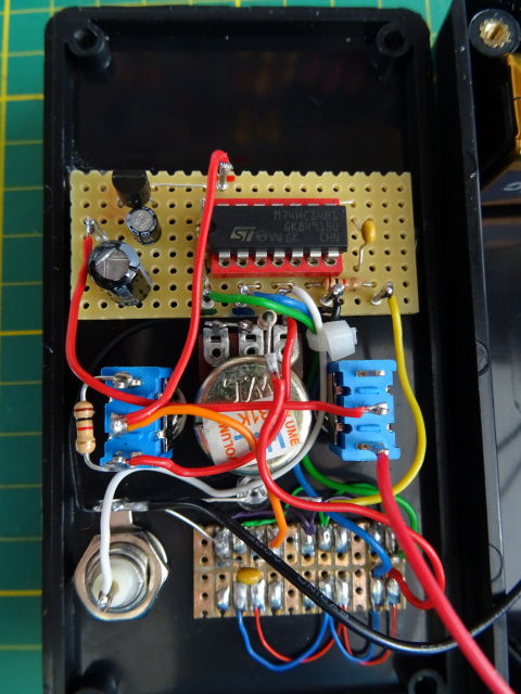

Van binnen:
https://www.uploadarchief.net:443/files/download/dsc03809_cleaned.jpg
De tester in actie:
https://www.uploadarchief.net:443/files/download/dsc03803_cleaned.jpg
Oorspronkelijk wilde ik ook dual versies (o.a. TLP504A) ondersteunen, maar hier heb ik uiteindelijk van afgezien.
Als er behoefte is aan scope beelden of een schema, dan hoor ik het wel.
