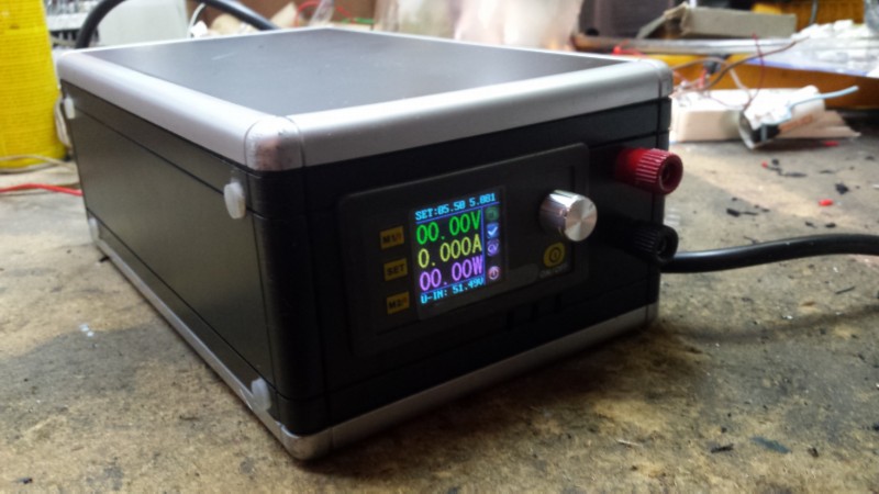

ooit eens via https://www.aliexpress.com/item-img/LCD-converter-Adjustable-Voltage-m… Aliexpress een mooie power unit gekocht om een voeding mee te maken, leek me wel een handig ding voor weinig, huidige voeding is een mooie HP, maar die gaat maar tot 20V 0,5A, soms net te weinig.
vorig jaar hiervoor op de lichtmis al een ringkern trafo gekocht om de benodigde 55V voeding te krijgen.
geheel heeft een tijdje in de kast gelegen.

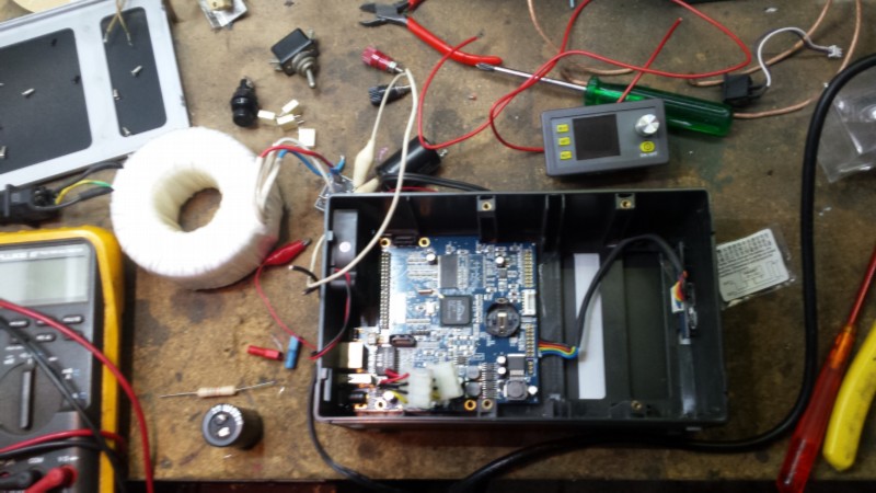

tot mn NAS stuk ging, een of andere goedkope kloon, ( die het toch 8jr volgehouden heeft ) maar het had best een mooie behuizing, dat zou wel eens kunnen passen.
eerst de inhoud er maar uit, fan kan blijven, mooi voor de koeling.
netspanning aansluiting, schakelaar en zekering in de achterkant passen en de ringkern en gelijkrichter op bodemplaat monteren, past inderdaad mooi.
2 geschikte elco's van 3300u ( weerstand voor ontlading, blijft anders bijna 1 minuut aan na uitschakelen ) en unit pas maken in voorkant. ( fan via weerstand, maakt na 8jr wat herrie )
testen met goede belasting geeft 20mV rimpel, zonder belasting zie ik met mijn scoop niets.
[attachment=5]
eindresultaat, handig apparaatje geworden.
ga bedrading nog netter maken, maar de basis is in orde..
